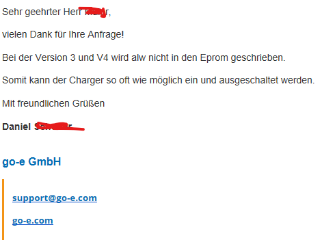

      Gibt es bei dem Adapter auch die Möglichkeit das Laden zu pausieren? Finde nur Laden erlaubt und nicht erlaubt (alw) was auch funktioniert nur fängt der Charger nach setzen des "erlaubt" nicht wieder im PV Überschussladen an wie er zuvor geladen hatte sondern mit den vollen 11kW, muss dann in der Handyapp auf "Ecomodus fortsetzen" drücken damit er wieder nur den Überschuss nimmt.

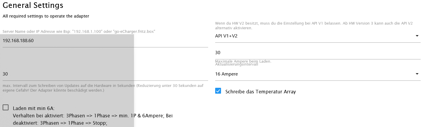

        Hab hier nun den go-e Flex und den Adapter am Einrichten.
        Bekomme aber beim Verbinden nur diesen Error:
        connect EHOSTUNREACH 10.1.0.125:80 at fup / false with error message {"message":"connect EHOSTUNREACH 10.1.0.125:80","name":"Error","stack":"Error: connect EHOSTUNREACH 10.1.0.125:80\n at AxiosError.from (/opt/iobroker/node_modules/axios/dist/node/axios.cjs:857:14)\n at RedirectableRequest.handleRequestError (/opt/iobroker/node_modules/axios/dist/node/axios.cjs:3169:25)\n at RedirectableRequest.emit (node:events:524:28)\n at eventHandlers.<computed> (/opt/iobroker/node_modules/follow-redirects/index.js:38:24)\n at ClientRequest.emit (node:events:524:28)\n at emitErrorEvent (node:_http_client:101:11)\n at Socket.socketErrorListener (node:_http_client:504:5)\n at Socket.emit (node:events:524:28)\n at emitErrorNT (node:internal/streams/destroy:169:8)\n at emitErrorCloseNT (node:internal/streams/destroy:128:3)\n at Axios.request (/opt/iobroker/node_modules/axios/dist/node/axios.cjs:4258:41)\n at process.processTicksAndRejections (node:internal/process/task_queues:95:5)","config":{"transitional":{"silentJSONParsing":true,"forcedJSONParsing":true,"clarifyTimeoutError":false},"adapter":["xhr","http","fetch"],"transformRequest":[null],"transformResponse":[null],"timeout":0,"xsrfCookieName":"XSRF-TOKEN","xsrfHeaderName":"X-XSRF-TOKEN","maxContentLength":-1,"maxBodyLength":-1,"env":{},"headers":{"Accept":"application/json, text/plain, */*","User-Agent":"axios/1.8.4","Accept-Encoding":"gzip, compress, deflate, br"},"method":"get","url":"http://10.1.0.125/api/set?fup=false","allowAbsoluteUrls":true},"code":"EHOSTUNREACH"}
        IP ist korrekt direkt vom Mesh vergeben auf statische 10.1.0.125, wird auch in der go-e App so angezeigt.

          hast du in der App auch die Api V1 aktiv?
          astuermer 1 Reply Last reply Reply Quote 0
          • astuermer
            astuermer @Neuschwansteini last edited by astuermer
            @neuschwansteini sagte in go-e Adapter:
            @astuermer
            Unter Einstellungen > Verbindung > API
            Kann ich HTTP API v2 zulassen
            Cloud API zulassen
            Netzbetreiber API zulassen
            HTTP API v1 zulassen
            Ich hatte nur v2 aktiviert da im Adapter stand bei Hardware Version größer als 3 (habe v4) kann man API v2 aktivieren. War mir nicht ganz klar, dass man beide APIs aktivieren muss 🙂
            Danke. Adapter ist nun grün.

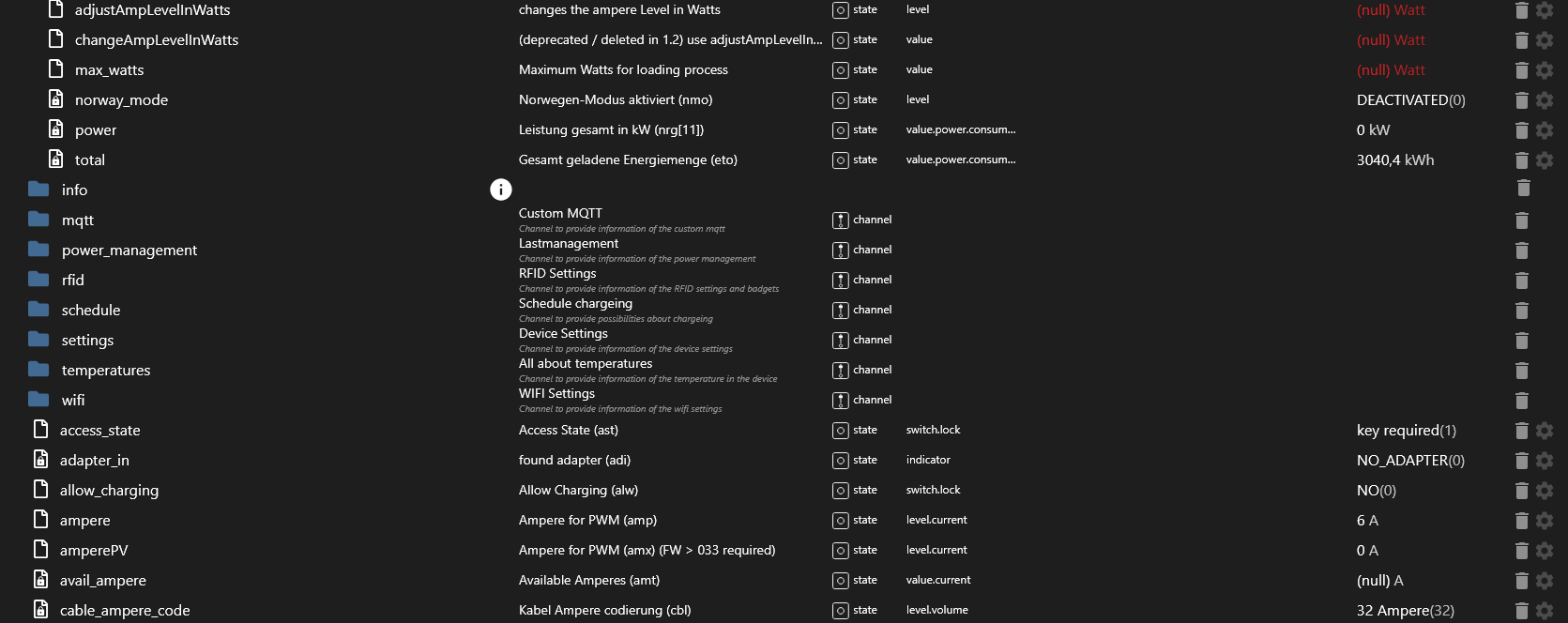

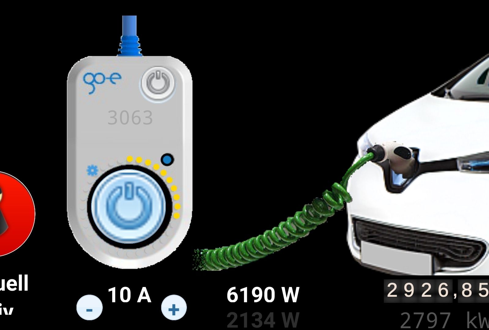

              @homoran hab letzte Woche den go-e Flex bekommen und mal testweise eingerichtet. Ich hab hier zwei Objekte „power“ (kW) und „total“ (kWh).
              Braucht man damit nichts mehr ausrechnen für die Anzeige der aktuellen Ladeleistung?
                Homoran Global Moderator Administrators @astuermer last edited by
                @astuermer das eine ist Leistung, das andere Energie
                • astuermer
                  astuermer @Homoran last edited by
                  @homoran sagte in go-e Adapter:
                  Das ist schon klar, mir gehst nur darum die aktuelle Ladeleistung auszulesen, dann bin ich schon glücklich - wenn es die eh als Objekt gibt, braucht man da nichts rumrechnen.
                    @astuermer sagte in go-e Adapter:
                    das sollte "power" sein.
                    probier's aus
                    • astuermer
                      probier's aus
                      heute getestet, funktioniert.
                      zeigt somit die aktuelle ladeleistung an. feine sache!

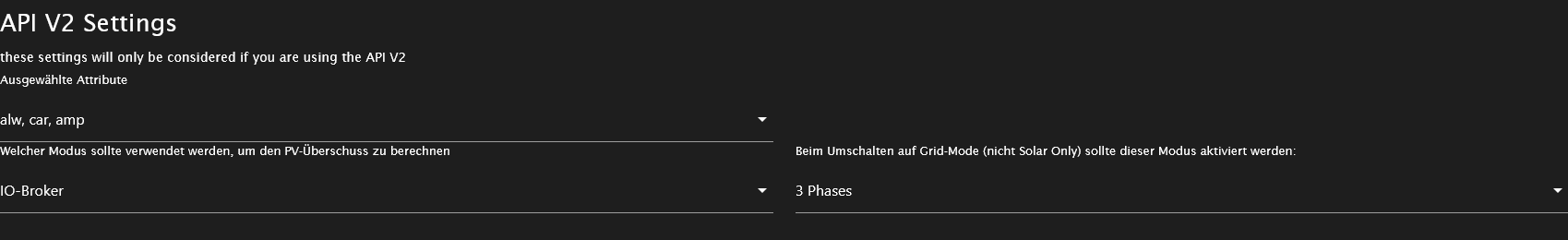

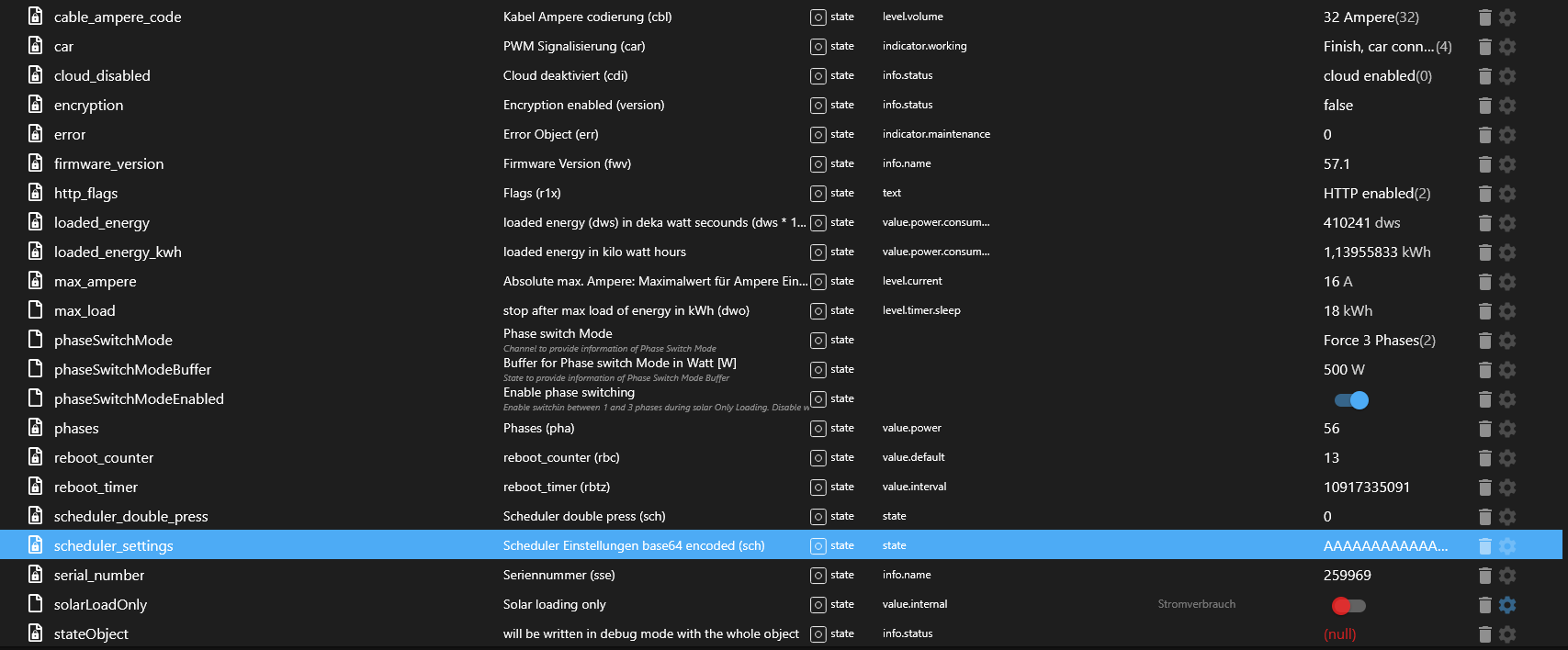

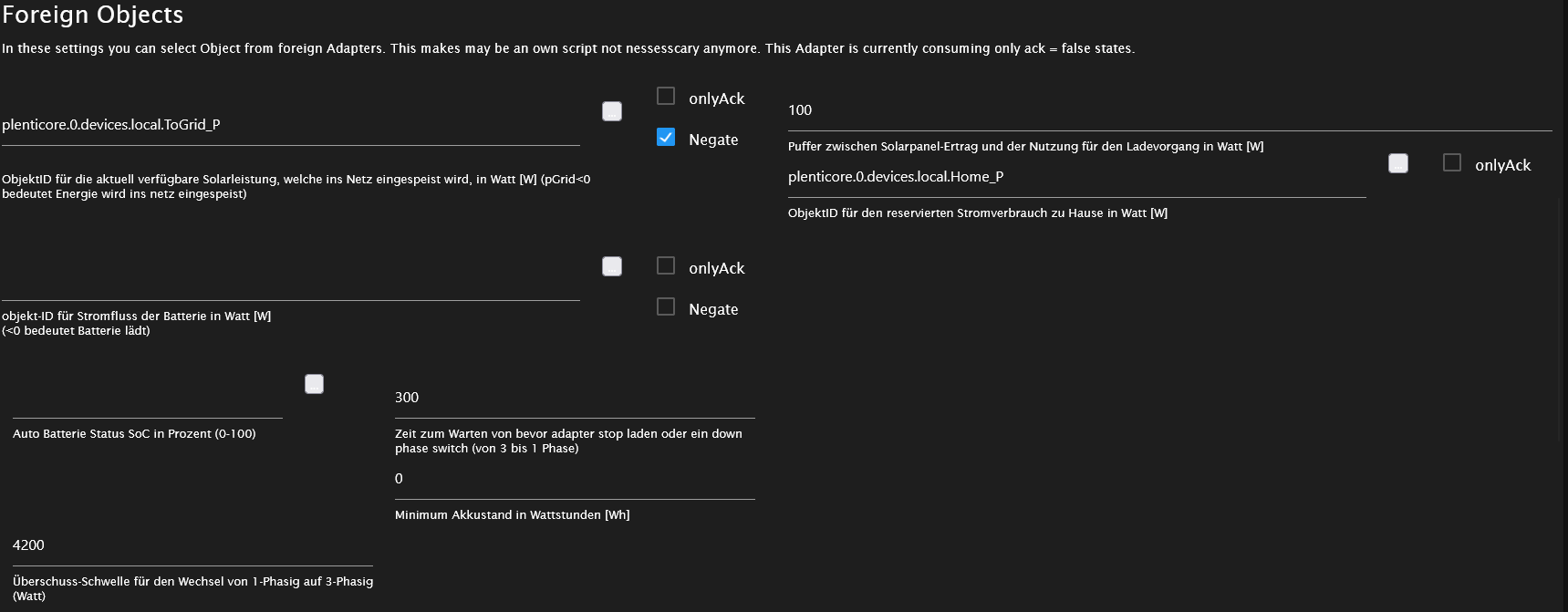

                          Hey,

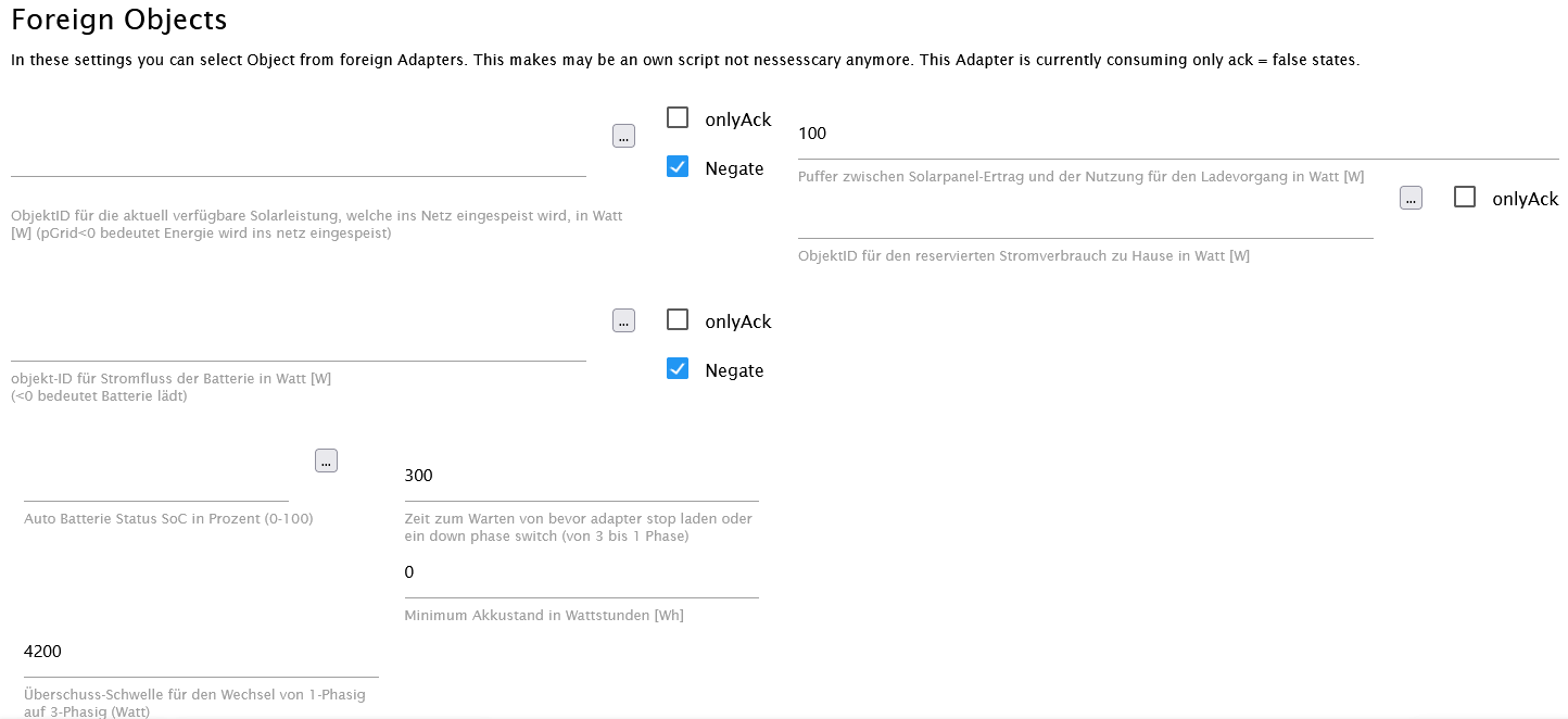

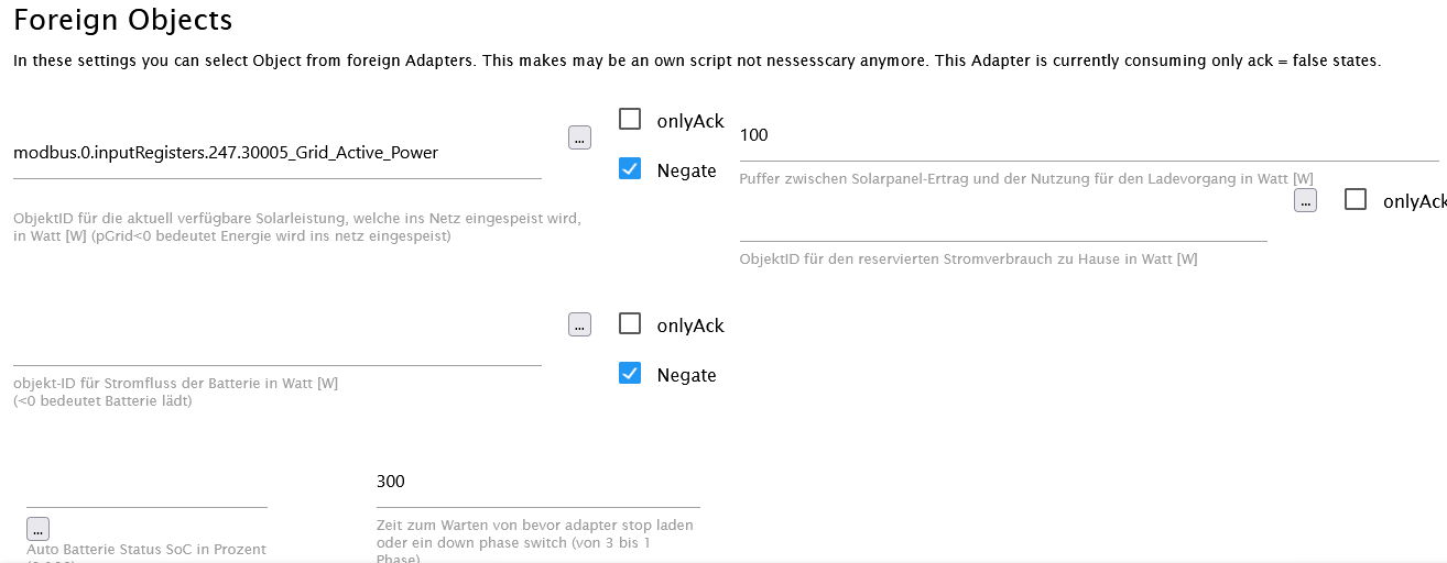

                          ich muss nochmals nach Hilfe betteln. Ich bekomme das Überschussladen ums verrecken nicht zum laufen. Ich checks aber nicht warum.
                          Hier mal wie ich den Adapter konfiguriert habe.
                          ToGrid_P kommt von meinem Plenticore und wird in positiven Watt ausgegeben.
                          Home_P ist der gesamte Hausstromverbrauch (inkl evtl ladender Wallbox)
                          Das interne Skript macht einfach gar nichts. SolarLoadOnly ist true (ack false).
                          API v1 und v2 auch aktiv in der App.
                          Ich werd echt nicht schlau draus. Hirnzellen alle tot offensichtlich.
                          Jemand ne Idee?
                          nik82 1 Reply Last reply Reply Quote 0
