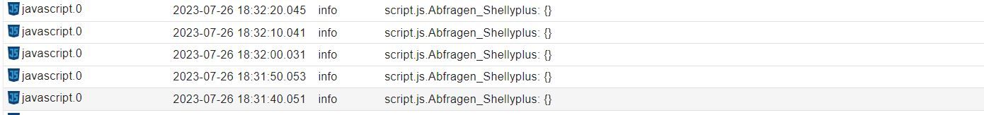

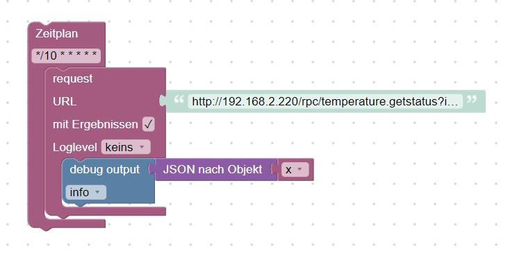

      Hallo in die Runde...folgendes Problem
      Ich hab nach Anleitung den Addon von meinem Shelly Plus aulesen wollen....funzt aber nicht....
      wenn ich per http abrufe :
      http://192.168.2.220/rpc/temperature.getstatus?id=100
      bekomme ich
      {"id": 100,"tC":21.0, "tF":69.8}
      aber wenn ich über ein blockly abrufe kommt nur "undefined"...hat jemand eine Lösung ??http.JPG http2.JPG

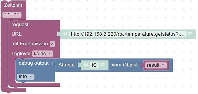

        MCU @Grisu73 last edited by
        @grisu73 Du must die Variable "result" nennen.
          paul53 @Grisu73 last edited by
          @grisu73 sagte: hat jemand eine Lösung ??
          Wie @MCU schon schrieb:

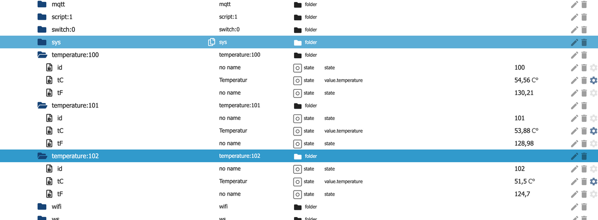

                ticaki Developer @Dirk 4 last edited by ticaki
                @dirk-4
                ein kleines Bild das es erklärt (ist ein Skript das mit rpc over mqtt arbeitet)
                Ich habe 3 Temperatursensoren an meinem Plus Addon.

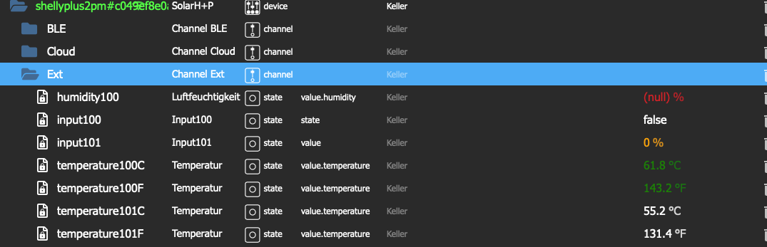

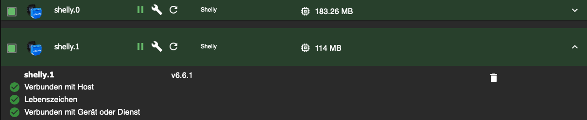

                      pajda @ticaki last edited by pajda
                      @ticaki
                      Hallo es geht doch schon über den shelly adapter v6.6.1
                      per Mqtt
                        ticaki Developer @pajda last edited by ticaki
                        @pajda
                        Jo, kann sein. Ich benutze den adapter aber nicht für die addons. 🙂 Und wusste daher nicht sicher obs geht.
