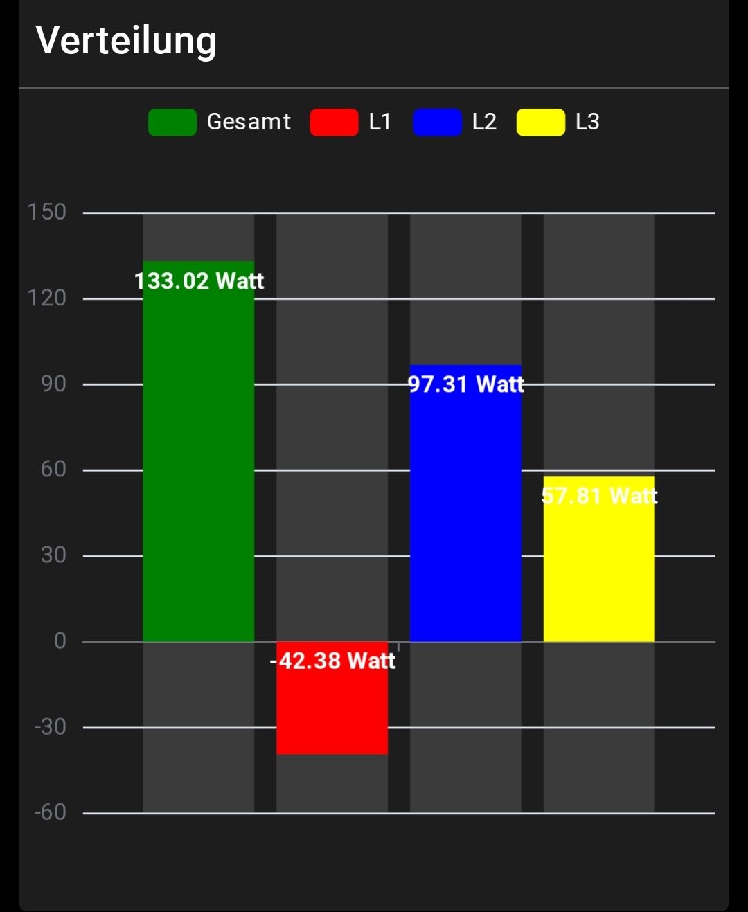

          Der Shelly EM3 ist für die feste Installation gedacht (Laien dürfen den eigentlich gar nicht installieren) und kann drei Stromkreise gleichzeitig überwachen.
            @homoran sagte: das ist kein SmartMeter.
            Direkt hinter dem (nicht smarten) Zähler angeordnet, liefert er aber die Werte, die auch ein Smartmeter liefert.
            flkontakt 1 Reply Last reply Reply Quote 1
            • flkontakt
              flkontakt @paul53 last edited by
              @paul53 da stimme ich dir zu, aktuell mein liebstes Spielzeug 😉
