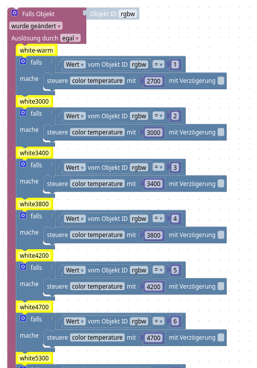

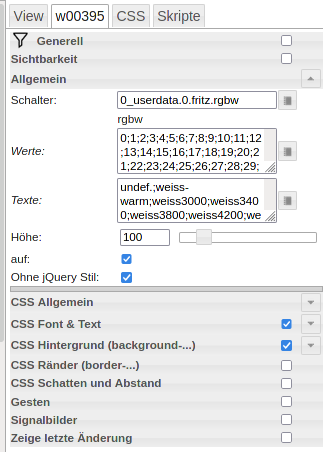

                mustang @DJMarc75 last edited by mustang
                @djmarc75 @cheffe
                der Datenpunkt in 0_userdata/0...
                 "common": {
                   "name": "rgbw",
                   "desc": "Manuell erzeugt",
                   "role": "state",
                   "type": "number",
                   "read": true,
                   "write": true,
                   "min": 0,
                   "max": 45,
                   "def": 0,
                   "states": "0:undefined;1:white-warm;2:white3000;3:white3400;4:white3800;5:white4200;6:white4700;7:white5300;8:white5900;9:white-cold;10:orange;11:orange-light;12:orange-low;13:yellow;14:yellow-light;15:yellow-low;16:lime;17:lime-light;18:lime-low;19:green;20:green-light;21:green-low;22:cyan;23:cyan-light;24:cyan-low;25:tuerkis;26:tuerkis-light;27:tuerkis-low;28:lightblue;29:lightblue-light;30:lightblue-low;31:blue;32:blue-light;33:blue-low;34:violet;35:violet-light;36:violet-low;37:pink;38:pink-light;39:pink-low;40:magenta;41:magenta-light;42:magenta-low;43:red;44:red-light;45:red-low"
                 "type": "state",
                 "_id": "0_userdata.0.fritz.rgbw",
                 "acl": {
                   "object": 1636,
                   "state": 1636,
                   "owner": "system.user.admin",
                 "user": "system.user.admin",
                 "ts": 1639478260836
                das Blockly
                blockly.txt
                und die Screenshots aus vis dazu:
                1639481250156-screenshot_20211214_120233.png 1639481285165-screenshot_20211214_121954.png

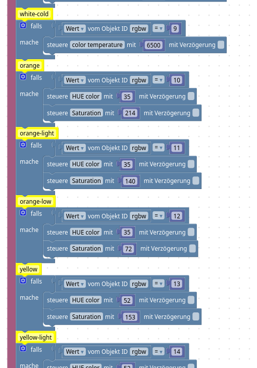

                    das Blockly habe ich nochmal neu exportiert - sollte jetzt importierbar sein.
                    Hier auszugsweise Screenshots:

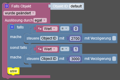

                      DJMarc75 @mustang last edited by
                      @mustang sagte in AVM Fritz Dect 500 Farbsteuerung (in vis?):
                      ist mir zu lang.
                      hier mal eine im Ansatz bessere Version:
                      aber ob @cheffe da noch Interesse hat ist fraglich 😉

                            so.. ich probiere hier fließig aus... lerne und verstehe... und darf vermelden, dass die "lange" Lösung (einigermaßen) erfolgreich läuft.
                            also ich habe das lange Script importiert und einen Datenpunkt erstellt.
                            Nun zu den "Problemen":
                            1) der Wechsel der Farben dauert einige Sekunden... woran liegt das? kann man das ändern?
                            2) wenn ich das lange Script anpassen will, dann muss ich ja eine lange Liste von Einträgen manuell ändern... z.B. das entsprechende gerät.. gibt es da eine angenehmere Möglichkeit das zu ändern? oder hilft da das zweite script, welches ich vermutlich selbst bauen muss?
                            Hab ja 3 Lampen... muss ich dass dann immer wieder selbst bauen?

                                Das Widget habe ich mir aus mehreren verschiedenen zusammengebaut, da die vordefinierten für Farbwechsellampen bei mir nicht funktioniert haben.
