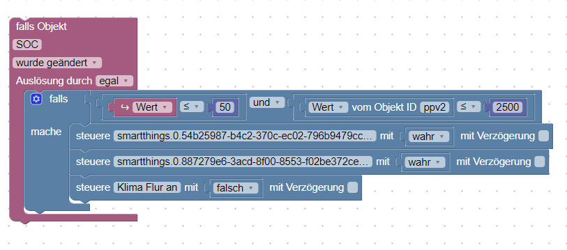

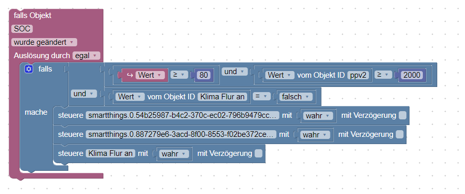

      @homoran @geschild Ganz herzlichen Dank! Ich bin wirklich dankbar für die Antwort! Ich habe es nun so umgesetzt und schaue obs klappt:
      KLIMA AN + Wert von "Klima Flur an" auf "wahr" + Prüfung Wert von "Klima Flur an":
      und abends (wenn keine Sonne und der Akku leer) wird der Wert von "Klima Flur an" auf "falsch" gesetzt 🙂

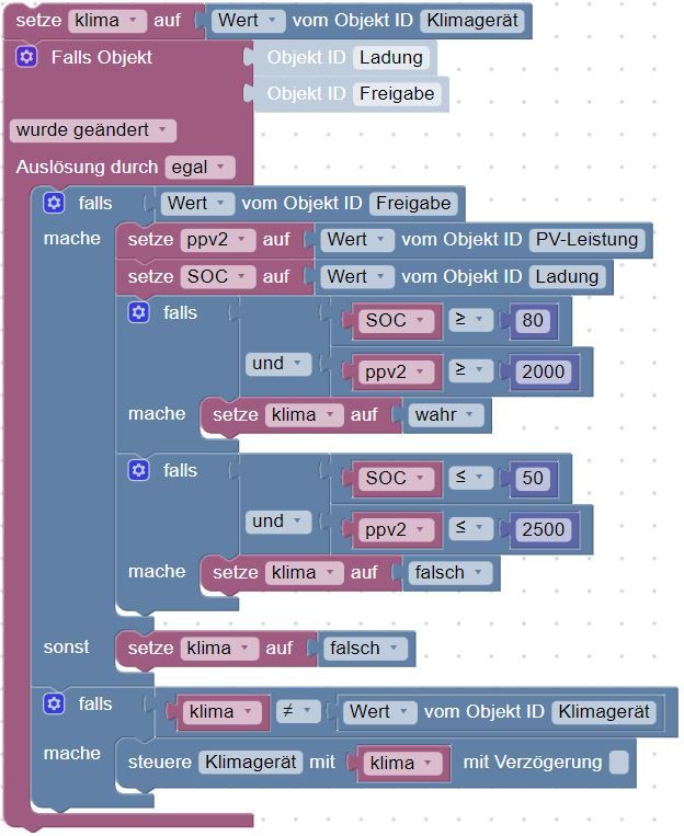

        paul53 @marc_ackermann last edited by paul53
        @marc_ackermann sagte: manuell im iobroker das Skript stoppen und dann wieder am Abend das Skript aktivieren.
        Frage einen Freigabe-Datenpunkt (Schalter) innerhalb des Triggers ab. Außerdem verwendet man keine zwei Trigger auf den gleichen Datenpunkt.
        Vorschlag:
        Wenn auch auf den Freigabe-Datenpunkt getriggert wird, reagiert das Skript nicht erst bei einer Änderung des Ladezustands.
          marc_ackermann @paul53 last edited by
          @paul53 Boar! Danke! Das sieht ja super aus. Probiere ich direkt heute Abend mal aus. Recht herzlichen Dank! Respekt!
