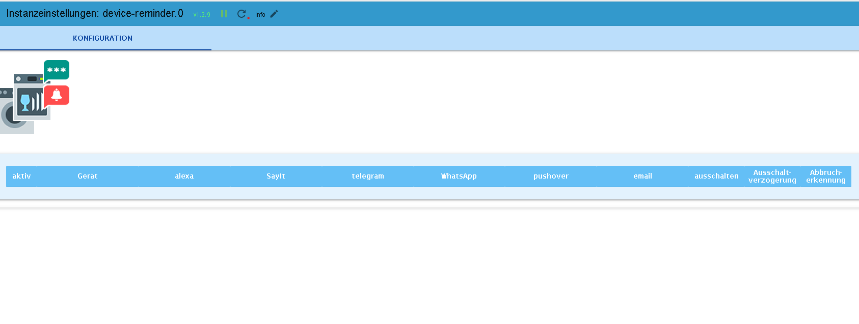

      Guten Morgen,
      ich habe mal eine Frage, habe grade bemerkt das beim Adapter Device Reminder alle Einstellungen nicht mehr sichtbar sind. Waschmachinen Meldung als auch Trockner und Telegram laufen ganz normal ab. Ich kann nur nichts hinzufügen oder ändern , da die Oberfläche leer ist. Wenn ich eine neue Instanz hinzufüge, siehr diese genauso aus. Hatte jemand das Problem schonmal ?? Vielen Dank schonmal für die Antworten.
