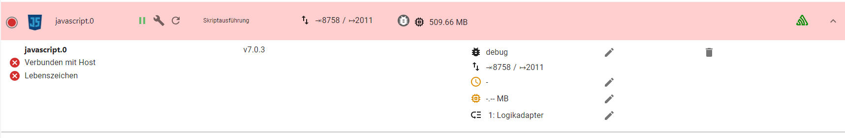

      Seit einiger Zeit ist mir im Haaus aufgefallen das oft viele Dinge stark zeitverzögert sin, z.B. Bewegungsmelder der sonst direkt das Licht geschaltet hat, dauert jetzt über 5 Sekunden.
      Mir ist aufgefallen das der Javascript Adapter ständig neu startet. Weiter scheinen die Eingangserebnisse irgendwie relativ hoch zu sein, wie ist diese Zahl zu Werten?
      Obwohl der Adapter im Debug steht finde ich nichts im log. Beim Start sieht alles gut aus. Vermutlich wird ja in irgenein script dann ein großer Bock drin sein, oder? Auch ist die CPU Last vom Qnap auf dem iobroker im docker läuft enorm angestiegen.
      • welche weiteren Diagnosemöglichkeiten gibt es noch ?
      • kann man generel sehen wieviel Resourcen ein einzelnes Script benötigt?

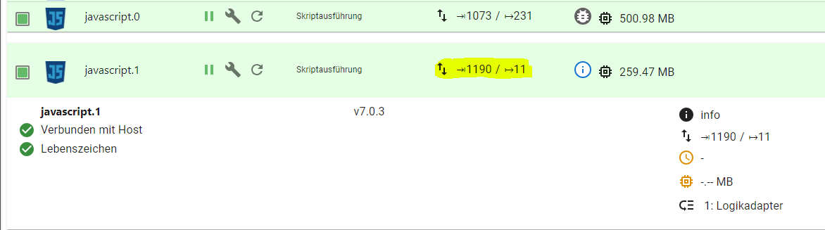

          mike2712 @arteck last edited by
          @arteck
          danke, ja so bin ich eigntlich auch schon rangegangen, konnte aber nichts finden, das Problem ist das es mal 5 Minuten läuft, aber auch 5 Stunden laufen kann. Deswegen hatte ich die Idee eine 2. Instanz zu installieren. Und dann die Adapter immer entsprechned zu verschieben um das zu lokalisieren.

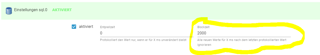

          Obwohl noch kein Scipt verschoben wurde, sind auf der 2. Instanz auch schon recht viele io, ist das normal, dort läuft noch kein einziges Script.

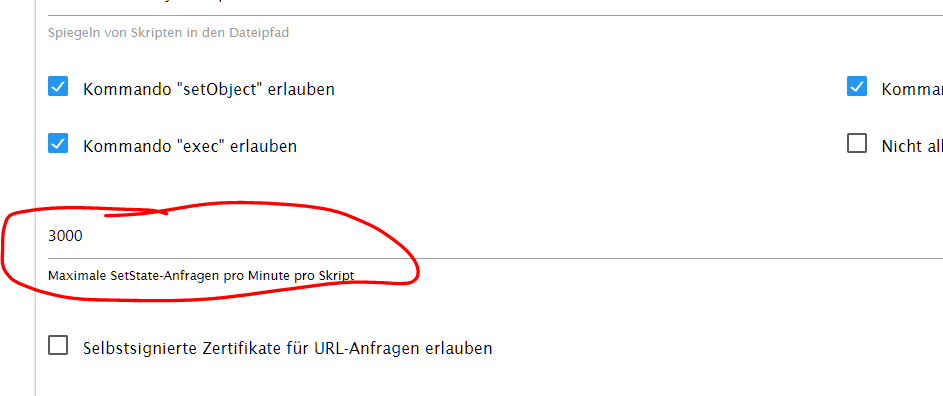

            arteck Developer Most Active @mike2712 last edited by
            @mike2712 sagte in JavaScript Adapter startet ständig neu:
            ist das normal
            ja.. manchmal gehen die bis 2k hoch.. für dich interresant ist alles ab 4k
              du kannst aber auch in der instanz
              einstellen
              dann beendet sich zwar der adapter aber im LOG steht dann das böse script was zum absturz geführt hat
                      @ticaki
                      @arteck schade, diesen Beitrag mit dem angepassten Wert auf 300 hatte ich erst jetzt gelesen, denke ich habe das Script mit Hilfe von flowchart Aufzeichnungen lokalisiert, der folgende Trend der stark schwankend ist, ist von der 2. Instanz, in der dann letztendlich nur noch 4 kleine Scripts liefen, diese dann einzeln pausiert kommt das unten aufgeführte Blocky als Verursacher zum tragen, Warum? Was habe ich dort falsch gemacht, verstanden oder falsch kopiert?

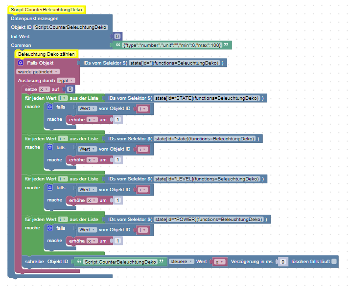

                            mike2712 @ticaki last edited by
                            @ticaki
                            hier als Javascript

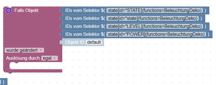

                              ticaki Developer @mike2712 last edited by ticaki
                              @mike2712

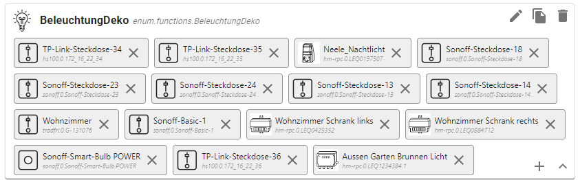

                              gehe ich recht in der Annahme das die Funktion BeleuchtungDeko dem ganzen Objektbaum unterhalb des jeweiligen geräts zu gewiesen wurde?
                              Wenn das zutrifft sollte das hier abhilfe schaffen:

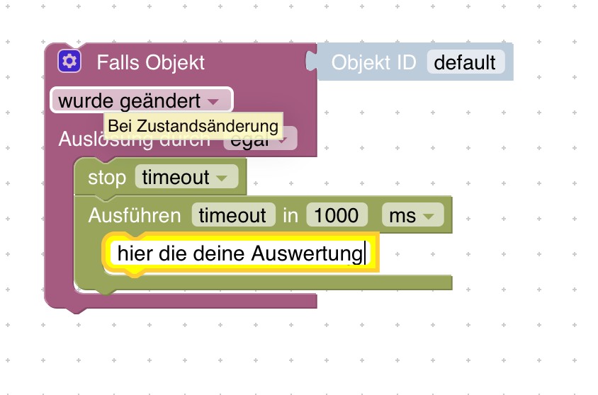

                              Diese beiden Timeout bausteine entprellen deine Lampen und es gibt nicht mehr schreib vorgänge als max 1 pro Sekunde. Falls die jedoch nie zu ruhe kommen, wird garnichts geschrieben.
                                mike2712 @ticaki last edited by mike2712
                                @ticaki
                                Folgende Geräte habe ich in die Funktion gezogen denke gerade drüber nach ob das überhaupt richtig ist, hätte ich das in einer Aufzählung anstatt Funktion machen müssen? Es ist aber nicht der ganze Objektbaum. Schreibvorgänge auf die Lampe gibt es doch gar nicht, eigentlich wollte ich nur zählen wieviele an sind, zum schalten habe ich dann ein anderes Script aus dem Netz was bei Trigger alles in der aufgelistetetn Funktion ausschaltet.

                                  ticaki Developer last edited by
                                  @ticaki
                                  Aufzählung würde aber dann nie aktuell sein.

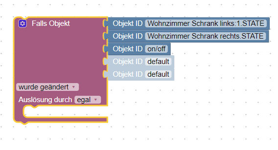

                                  Das Problem ist das für jeden Wert, der sich in einer dieser Lampen ändert das Skript triggert, also auch für "Online seit" und "Volt" 🙂
                                  Kopiere lieber die Zählselektoren und hefte sie an den Triggerblock, dann reagiert das Skript nur noch bei an/aus. Kannst den Triggerblock vergrößen so das mehr dran passt.
                                    @ticaki meinst du das so?
                                    Aber dann wäre der ganze Vorteil der Funktion weg, dann müsste ich jeweils an die Trigger anpassen wenn ich etwas in den Aufzählungen ändere, wenn steckdose 36 oder was auch immer zu DekoBeleuchtung gehören soll.
                                    Update
                                    so meinst du es, oder ?
                                      ticaki Developer last edited by ticaki
                                      1. Version ja, genau
                                      Edit: wenn du aber was an der Beleuchtungsdeko änderst musst du das Skript neustartet. Die listen aktualisieren sich nicht wärend des betriebs

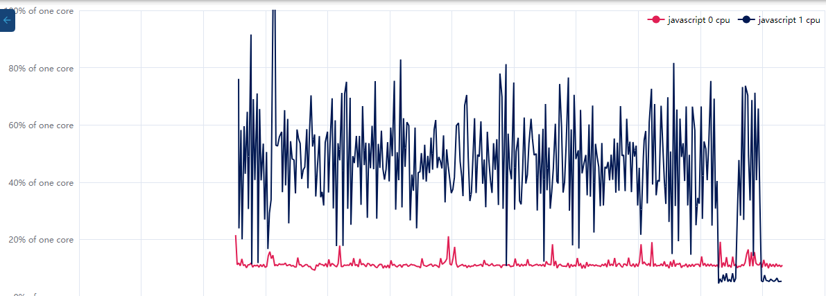

                                        @ticaki super danke, ja das funktioniert auch, CPU Last bleibt nahezu konstant, puh ob man dann daran denkt das script neuzustarten, okay, wenns nicht funktioniert wird es mir bestimmt einfallen 🙂

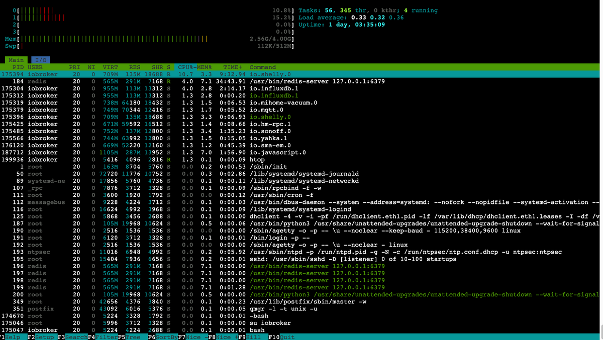

                                          @mike2712

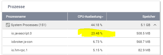

                                          Wenn du terminal zugriff auf das QNAP hast und darauf linux läuft installiere dir htop und schaue es dir an
                                          Bei mir hat der shelly adapter rund das 4-fache der CPUzeit belegt im bezug auf den rest und der redis 4 mal mehr als shelly. 🙂 optimierungen an Skripten bringen nicht soviel, ausser bei einem wie diesem.
                                          Ich würde Lesbarkeit der Optimierung vorziehen.
                                            @ticaki danke, aber so tief stecke ich nicht in der Materie, bin eigentlich nur froh das alles doch relativ gut läuft bei den Mengen an Geräten, Adaptern und scripten. QNAP analysiere ich nur ein wenig wie folgen screenshot.
                                            Aktuell läuft es auch wieder deutlich besser, nur sind in der CPU Last extreme Schwankungen, von 40 -> 98 ohne für mich ersichtlichen Grund, ich beobachte das dann erstal weiter. Ja Lesbarkeit ist schon wichtig, ich habe eihentlich auch in allen Scripten Kommentare, von Beruf bin ich SPS Automatisierer, aus diesem Grund achte ich auch schon auf so etwas. Vielen dank für die Hilfe, der Übeltäter wurde ja schnell gefunden und entsprechend abgeändert.
