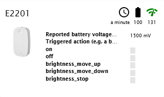

      Seit dem Wochenende habe ich auch einen Rodret am Start. Dieser ließ sich ohne größere Probleme einbinden, und meldet brav seine Tasten-Ereignisse, nach einem zwingend erforderlichen, manuellen Rekonfigurieren über die Kachel.
      Geliefert wurde der Taster mit der Firmware 1.0.47 (dateCode: 20221114), welche ich nach dem erfolgreichen Einbinden auf 1.0.57 (dateCode: 20240220) aktualisieren konnte. Auch mit 1.0.57 konnte ich den Taster neu verbinden und bekomme Tasten-Ereignisse gemeldet.
      Das Binding hat nach mehreren Anläufen funktioniert, ich schätze ich habe den Taster bei den fehlgeschlagenen Versuchen nicht wach genug gehalten. Wobei gerade eben hat es auf den ersten Versuch geklappt.
      Ich setze derzeit den iobroker.zigbee Adapter in der Version 3.0.1 ein, welcher den Fix für die Fehlermeldung bei der Rekonfiguration von SOMRIG Tastern enthält (ein Bug der mit 2.0.x eingeführt wurde, und in 3.x gefixt wurde). In wie weit dieser Fix auch für RODRET relevant ist, habe ich nicht getestet. Betroffene mit 2.x sollten nach Auslösen der manuellen Rekonfiguration in der Kachel nach Failed to configure. --> definition.endpoint is not a function in der Logdatei Ausschau halten, und dann gfs. ein Upgrade auf 3.0.1 in Erwägung ziehen. Die Fehlermeldung tritt bei betroffenen Geräten zuverlässig auf, wenn man die Rekonfiguration auslöst, auf den Timeout wartet, und dann kurz die Batterie entfernt und wieder einsetzt.

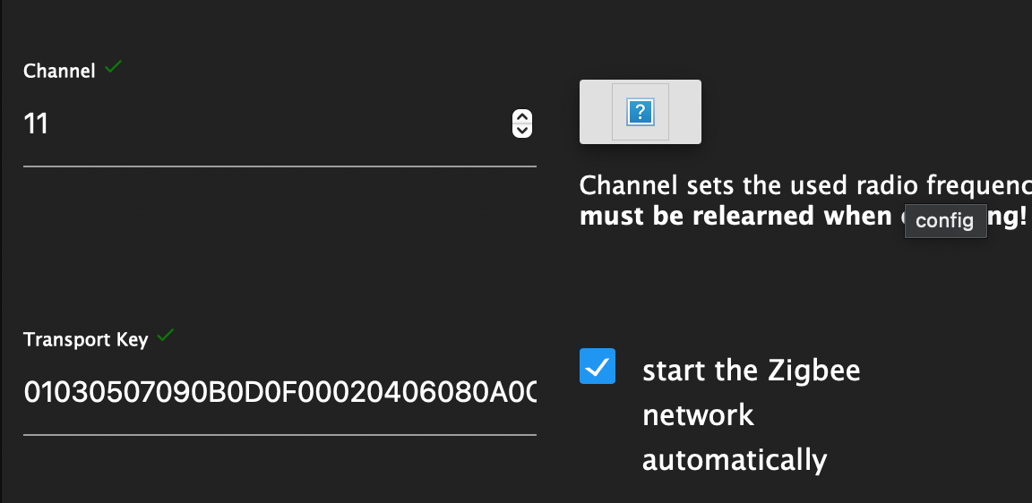

                      Asgothian Developer @Horst Böttcher last edited by
                      @horst-böttcher
                      Hast du den Haken gesetzt :
                      Horst Böttcher 1 Reply Last reply Reply Quote 0
                      • Horst Böttcher
                        Horst Böttcher @Asgothian last edited by
                        @asgothian ja jetzt gehts Danke
