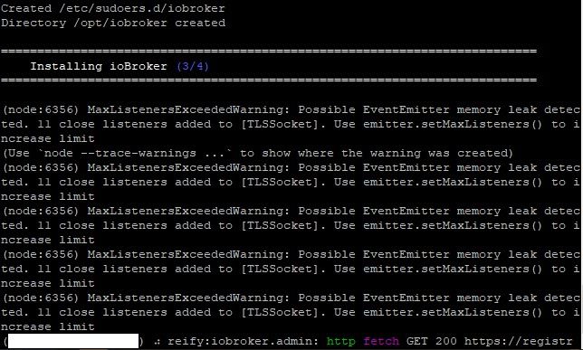

      Mit Raspberry Pi Imager SD-Karte (32-GB) erstellt mit Raspberry Pi OS Lite (64-bit). Danach verfahren wie in der Beschreibung von Thomas Braun beschrieben aber bei Punkt 3 von 4 Installing ioBroker tut sich plötzlich nichts mehrInstalling iobroker 3v4.jpg
      Auch nach längerem Warten geht's nicht weiter. Also Raspi 3B stromlos gemacht, Karte wieder mit dem Imager Raspberry Pi OS Lite aufgespielt, Installation des iobrokers neu gestartet, hängt sich aber an der gleichen Stelle wieder auf.
      Hat jemand eine Idee?
      Danke im Vorraus

          Wahrscheinlich schon öfters - nimm mal ne neue SD Karte.

            Der hat max 1GB. Könnte je nachdem schon von vorneherein zu wenig sein.

              Diesmal über Datenträgerverwaltung beide Partitionen gelöscht, mit Fat32 neu formatiert und mit Raspberry Pi Imager Raspberry Pi OS Lite (64-bit) wieder eingelesen. Danach hat die Installation des ioBuster geklappt
