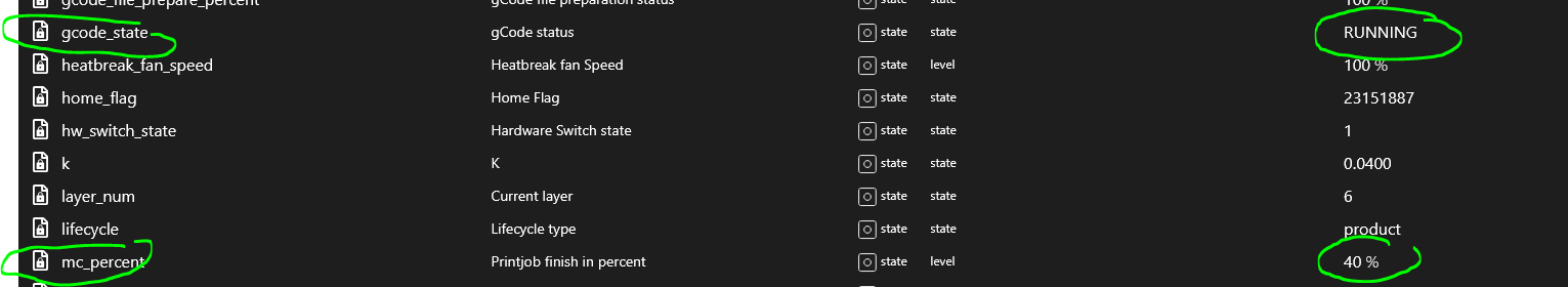

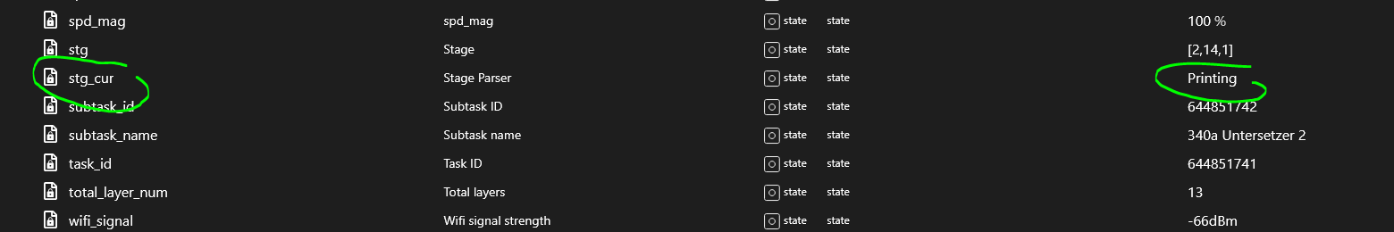

                                      • BjoernF
                                        BjoernF @Dutchman last edited by BjoernF
                                        @dutchman Genial dass du hier an einem Adapter arbeitest. Ich behelfe mir aktuell noch mit einer Connection über Home Assistant die ich mir dann in IOB rüber ziehe.
                                        Nebst den Funktionen die du schon auf der Liste hast, wären noch folgende Statusabfragen interessant, die man sich ggf. in die VIS einbauen könnte.
                                        • Pinterstatus (Printing, idle, error usw.)
                                        • PrintProgress
                                        • remaining time
                                        • print time
                                        • Bed temperature
                                        • Nozzle Temperature
                                        • AMS infos (tray details)
                                        • Current layer
                                        • und und und 🙂 in HA sind echt viele Status Daten drin, die er sich aus dem Drucker per MQTT zieht, wäre super wenn man die auch in den IOB Adapter zur Verfügung hätte, dann könnte die Brücke über HA wieder raus 😉
                                        EDIT: Erinnerung an mich selbst, erst checken dann labern LOL sehe nun dass ja alles oben genannte bereits drin ist im Adapter!
                                        GEILE ARBEIT!
                                        VG BJörn

                                        • Dutchman
                                          Dutchman Developer Most Active Administrators @BjoernF last edited by
                                          @bjoernf sagte in Bambulab 3d-Drucker adapter:
                                          GEILE ARBEIT!
                                          danke fuer die blumen 🙂 ja glaube von deiner liste habe ich alles drin 😉

                                          • BjoernF
                                            @dutchman wobei print end time konnte ich jetzt noch nicht finden in den DPs
