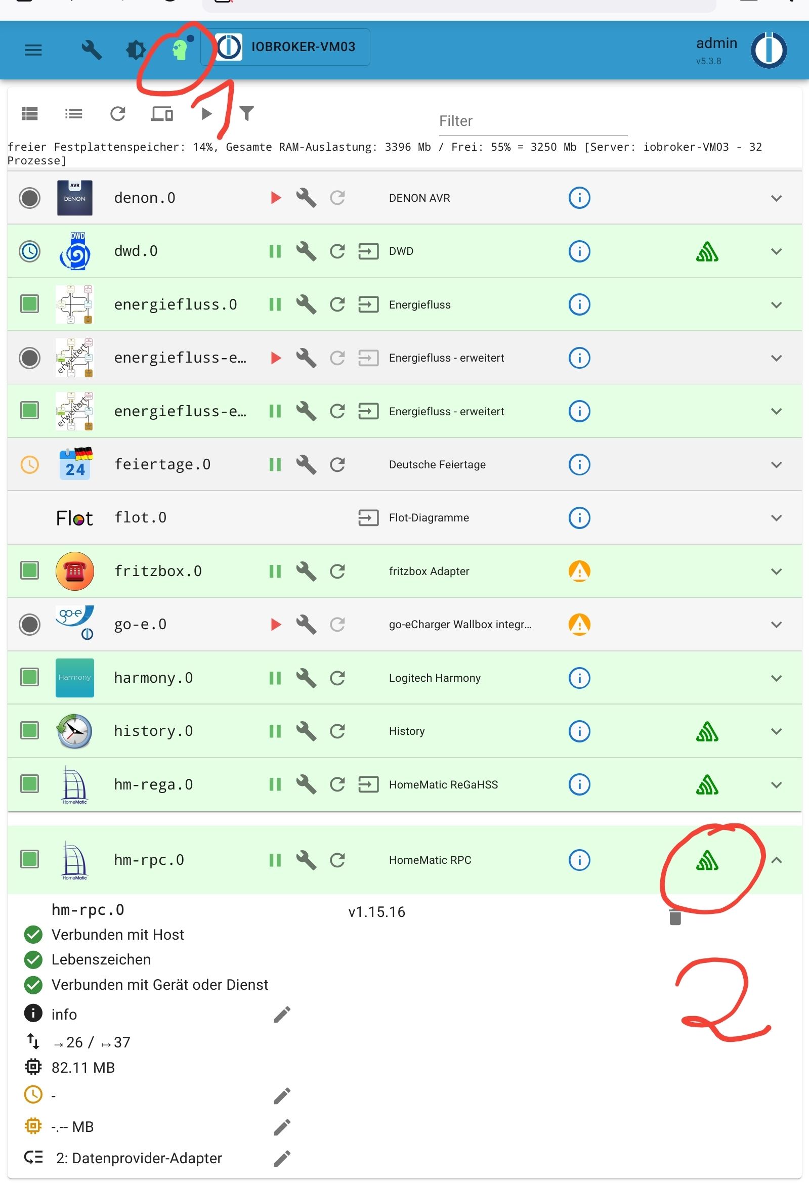

        @siggi0904 versuch bitte vorher einmal folgendes
        im Expertenmodus bei der Instanz Sentry deaktivieren.
        Wenn das nicht hilft machen wir hier weiter

          @homoran okay, ich habe für beide rpc Instanzen Sentry ausgemacht.
          Ich melde mich morgen Abend.
            Siggi0904 @Siggi0904 last edited by
            @Homoran sieht gut aus. Den ganzen Tag keine Meldungen.
