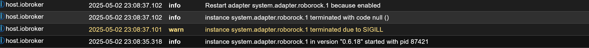

                                        Moin zusammen,
                                        ich habe meinen ioBroker von einem Windows-PC auf ein RPI umziehen lassen. Leider startet die Roborock-Instanz jetzt gar nicht mehr-
                                        Eine komplette Neuinstallation des Adapters hat leider auch nichts gebracht.
                                        Hat jemand eine Idee?
                                          Thomas Braun Most Active @VJ77 last edited by
                                          @vj77 sagte in Neuer Adapter für Roborock-Staubsauger:
                                          Längeres Log posten. Ggfls. im debug modus.
                                          Und KEINE Screenshots von log-Texten.
                                          VJ77 1 Reply Last reply Reply Quote 0

                                            VJ77 @Thomas Braun last edited by VJ77
                                            @thomas-braun
                                            Danke für die Info mit dem Screenshot. Ich habe sowohl die Roborock-Instanz, als auch den Host auf Debug stehen. Von der Instanz kommen gar keine Meldungen, und vom Host immer wieder die gleichen Meldungen
