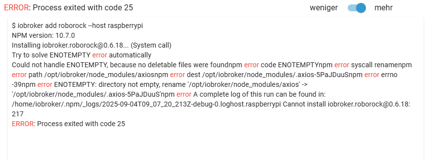

                                          Nachtfuchs last edited by
                                          Hallo Gemeinde,
                                          wir sind seit gestern Besitzer des QRevo Slim und nun soll dieser natürlich auch mit dem ioBroker sprechen. Adapter aus Adapterliste ausgewählt, aber er wirft diese Fehlermeldungen aus - kennt das jemand?
                                          Dank euch
                                            Thomas Braun Most Active @Nachtfuchs last edited by Thomas Braun
                                            @nachtfuchs
                                            iob stop
                                            iob fix
                                            iob start
                                            Und bring deine nodejs-Installation in Ordnung. Keine aktuelle Version verwendet npm 10.7.0.
