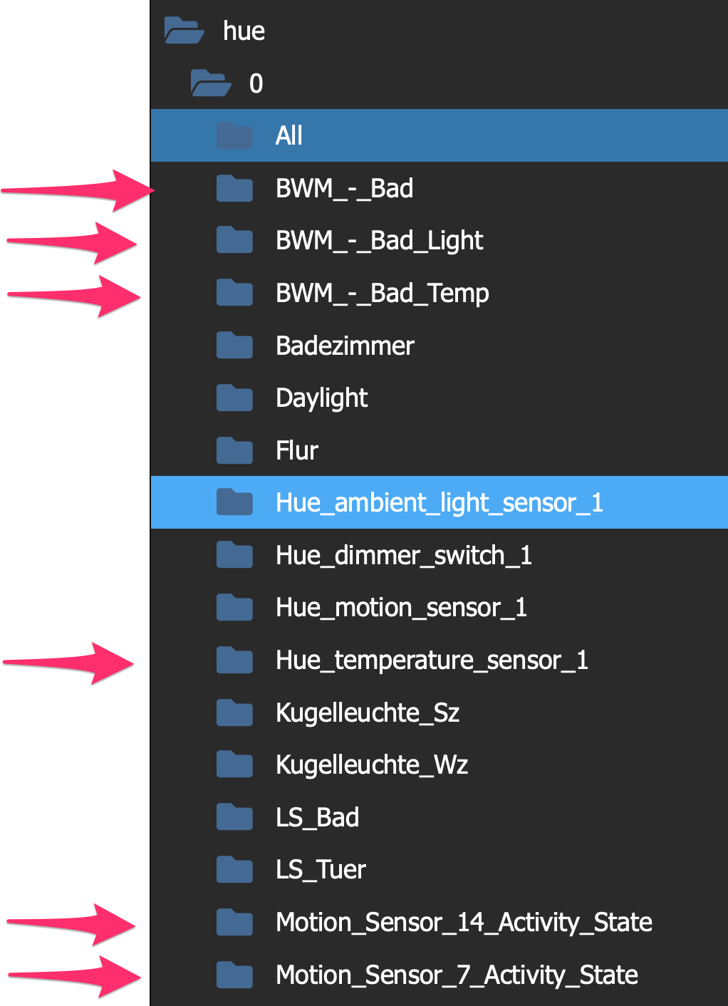

      Ich habe eben ein Hue Bewegungsmelder eingerichtet und ihn in "BWM - Bad" umbenannt.
      Den Adapter habe ich danach neu gestartet.
      Mir ist aber nicht klar, warum ich unter Objekten nun 6 Einträge habe: siehe hier
      Kann mir das einer von Euch erklären?
        Markus78224 @Damrak2022 last edited by
        @damrak2022
        Die alten Objekte werden beim Neustart nicht automatisch gelöscht.
        Am besten den Adapter stoppen, den Objektbaum des Adapters bzw. der Instanz (alles unter „0“) löschen und dann den Adapter neu starten. Dann werden die Objekte neu angelegt.
        Da der Hue Bewegungsmelder auch einen Temperatursensor und einen Helligkeitssensor integriert haben, werden immer 3 Objekte angelegt.
