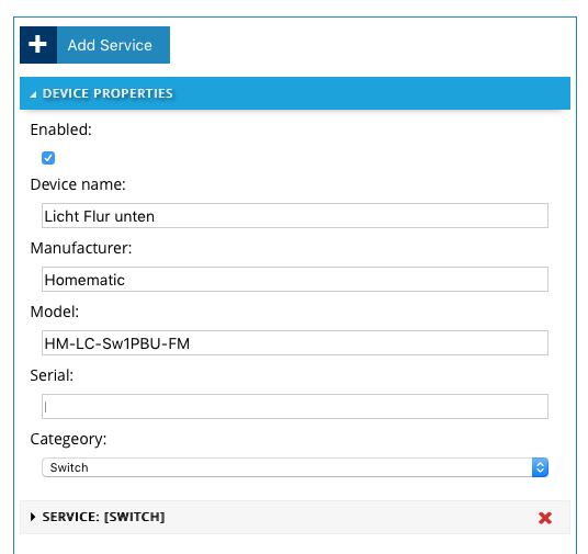

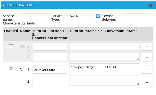

                                Hier mal meine Konfiguration eines Unterputz Lichtschalters!!!!!!

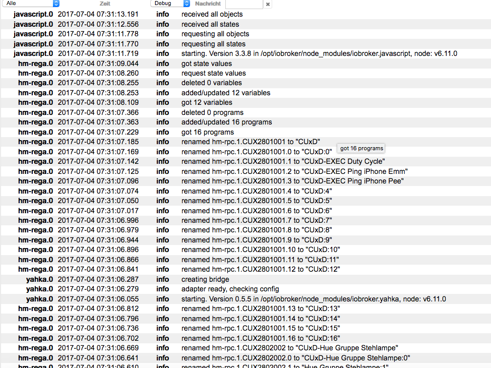

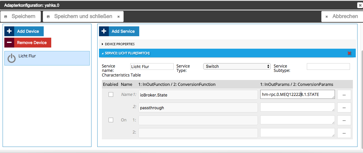

                                    ~~![](</s><URL url=)http://fs5.directupload.net/images/170704/yt7y45cy.png" />
                                    ~~![](</s><URL url=)http://fs5.directupload.net/images/170704/sbny4ixc.png" />
                                    ~~![](</s><URL url=)http://fs5.directupload.net/images/170704/sqmxlgra.png" />
                                    Im Log passiert beim Schalten rein garnichts. Die Brücke fährt nach dem Neustart hoch und das war´s.
                                    Wie kann ich den Adapter debuggen?~~~~~~

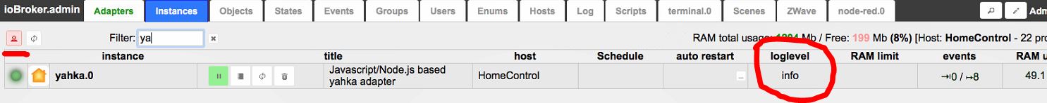

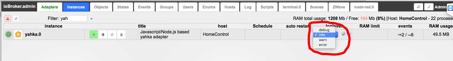

                                      Bei adaptern den experten modus activieren und dan log level auf debug
                                      ~Dutch

                                          Versuche es doch mal so zur programmieren, wie ich es auf meinen beiden Bildern gemacht habe.
                                          • E
                                            emmpee last edited by
                                            Da könntest du recht haben. Ich habe garnicht gecheckt, dass du das bei ON stehen hast und ich bei NAME.
