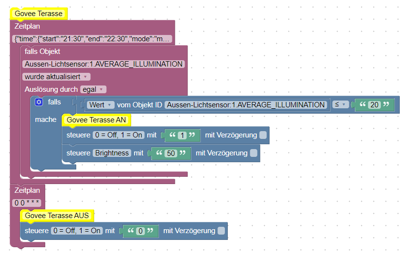

      ich habe folgendes Problem :
      Eine Lichterkette soll zwischen 21:30 und 22:30 Uhr eingeschaltet werden wenn ein HM Lichtsensor kleiner 20 LUX hat. Bis hierher funktioniert mein Blockly auch. Schalte ich jetzt aber nach 22:30 Uhr das Licht manuell aus, geht es nach einigen Minuten (also außerhalb des Timers) wieder an.
      Vielleicht kann mir jemand helfen ?

          kein Trigger in Trigger !!
          Dann sind die Datenpunkte bestimmt als Nummer und müssen deshalb auch als solches angesprochen werden.

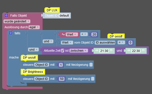

          Vorschlag:
          R 2 Replies Last reply Reply Quote 0

                  @ralf
                   <block type="comment" id="Ew4|JB.)lG%]O3Yr+|_q" x="-362" y="-437">
                     <field name="COMMENT">DP LUX</field>
                   <block type="on_ext" id="0rN.C{D5dF^(xgs|wX.n" x="-637" y="-412">
                     <value name="OID0">
                       <shadow type="field_oid" id="0G+sN`i06zEk9d8|/p8?">
                       <block type="controls_if" id=",KQ~YOF!QXs}GK^/dv%F">
                           <block type="logic_operation" id="JPnecho`.:IuH1]]q_`t" inline="false">
                             <field name="OP">AND</field>
                               <block type="logic_operation" id="nFvYg|bqq/WgW%hm)~q7" inline="false">
                                   <block type="logic_compare" id="{m|,Z=KF~z:FY;+;`r,:">
                                     <field name="OP">LT</field>
                                       <block type="on_source" id="kX^:?Cc$I:N4$hHYS(js">
                                       <block type="math_number" id="uUAAfVPrb?WN[jZ=*kVD">
                                         <field name="NUM">20</field>
                                   <block type="logic_compare" id="|BU#n@s#-HS:2MFs(}o|">
                                     <field name="OP">EQ</field>
                                       <block type="get_value" id="!?wq,/`JH:l#vzrEK:jr">
                                         <field name="OID">ID auswählen</field>
                                       <block type="math_number" id="M6ZrK1qNHfxcEg}:B+8k">
                                         <field name="NUM">0</field>
                               <block type="time_compare_ex" id="RYLXibu)s0n$B__JbFDG">
                                 <mutation xmlns="http://www.w3.org/1999/xhtml" end_time="true" actual_time="true"></mutation>
                                 <value name="START_TIME">
                                   <shadow type="text" id="7Z*0kMC`%#i]B[WK/wl`">
                                     <field name="TEXT">20:30</field>
                                 <value name="END_TIME">
                                   <shadow type="text" id="zKoxM6bu54$AnygJ!aEw">
                                     <field name="TEXT">21:30</field>
                           <block type="comment" id="[Hlw:}m5?}fOCXP8?S#o">
                             <field name="COMMENT">DP on/off</field>
                               <block type="control" id="zC;-#`-MXeIOWnU*:6k@">
                                   <block type="math_number" id="!Hh5F-i;fjEB3S3T_Y9[">
                                     <field name="NUM">1</field>
                                   <block type="comment" id="doO(j^ra^Y{!iwOYQQtb">
                                     <field name="COMMENT">DP Brightness</field>
                                       <block type="control" id="v7`d)}{[~(W!{bq12Gk^">
                                           <block type="math_number" id="q@cF({DX8(=YxAi6rSu]">
                                             <field name="NUM">50</field>
                   <block type="comment" id="a/Q|[]{oP#F85vdwB8,%" x="-162" y="-312">
                  edit: musst halt die Datenpunkte und die Uhrzeiten anpassen.
                  Das Ausschalten um 0 Uhr hast Du ja in Deinem Blockly schon gelöst (Aber dort auch anstelle dem Textbaustein den Mathematikbaustein verwenden)

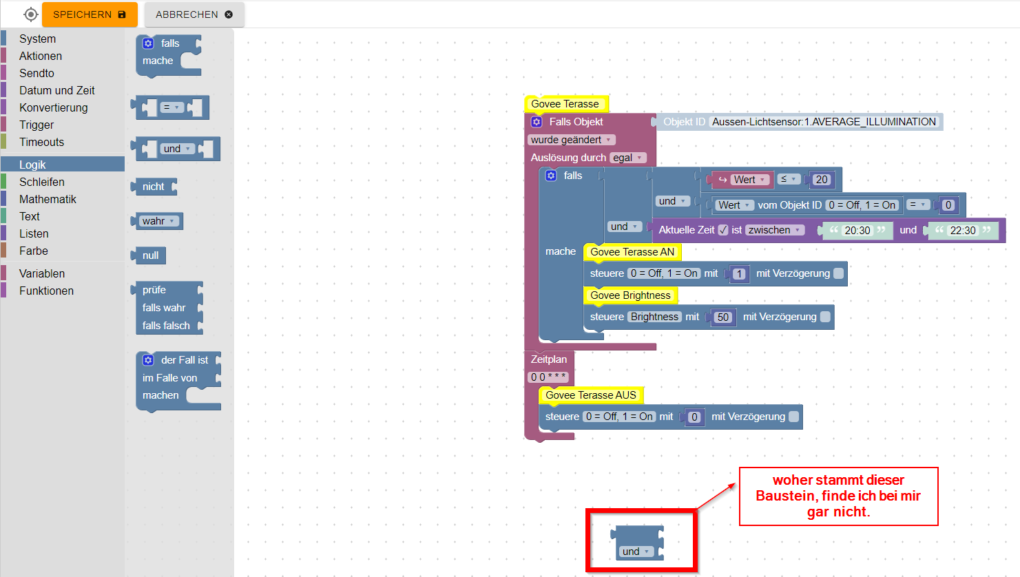

                      Genau das ist oft mein Problem, ich finde oder habe diese Bausteine nicht. Kann man die selber erzeugen ?
                      • DJMarc75
                        DJMarc75 @Ralf last edited by
                        @ralf mit der rechten Maustaste auf das UND klicken und externe Eingänge auswählen.
                        Kann man bei sehr vielen Bausteinen so machen.
