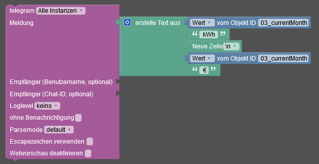

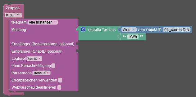

          @kusselin So, z.B. wird der bisherige Tagesverbrauch gesendet.
          DP ist aus SourceAnalytix
          Kusselin 1 Reply Last reply Reply Quote 1

              @djmarc75 sagte in Anzeigen des Stromverbrauches mit Telegram einmal am Tag:
              ich probiers mal....danke Dir
              für den Monat halt dann "current month" oder?
              • DJMarc75
                DJMarc75 @Kusselin last edited by
                @kusselin sagte in Anzeigen des Stromverbrauches mit Telegram einmal am Tag:
                richtig
                Fehlt da nicht noch der Teil von Telegram in deinem Blockly?
                ? Der grosse Block ist der TelegramBlock !
                Kusselin 1 Reply Last reply Reply Quote 0

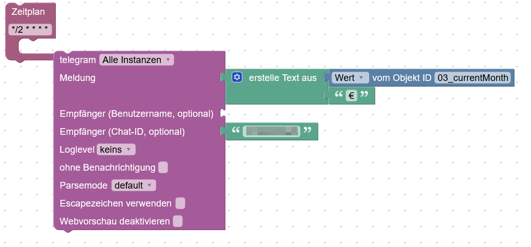

                  @djmarc75 o.k. danke....was ich noch sagen wollte...will net die kwh gesendet bekommen sondern die € als den Euro-Wert...
                  In dem Block "Telegram Alle Instanzen" ist "Text" angeheftet...kann ich das mit dem Block "Erstelle Text aus.." grad drüberschieben?
                  Muss ich bei Telegram Empfänger aber nicht noch meine ID einsetzen...sonst weiss doch telegram net an wen gesendet werden soll? Oder denk ich wieder zu kompliziert?
                  • DJMarc75
                    € als den Euro-Wert
                    Dann must Du eben den Datenpunkt im Ordner costs auswählen:
                    sourceanalytix.0.xxx.currentYear.costs.03_currentMonth
                    und kWh durch € ersetzen.
                    Nur wenn Du mehrere IDs hast. Wenn da nichts eingetragen wird bekommen immer alle IDs die Nachricht zugesendet.

                        Halz..ich muss nochmal hier....habe ja zwei telegram adapter telegram.0 und telegram.1
                        es geht um den telegram.1 adapter dann
                        muss dieser expliziet im script mit angegeben werden?
                        Jetzt gehts..Top
                        Wenn ich jetzt zb noch möchte das ein text davor kommt wie zb. "Der aktuell monatliche Stromverbrauch ist:" muss ich einfach davor noch einen Text setzen richtig?
                        Und wie kann ich es anstellen das eine Leerzeile zwischendem Wert und € ist?
                        Und..wie kann ich bei "Erstelle Text" noch mehr Bausteine wie zwei anhängen??
                          ja, im Block oben dann die Instanz auswählen (Standard ist dort "Alle Instanzen")
                          Indem Du einfach " €", also ein Leerzeichen vor das € setzt.
                          Das blaue Zahnrad im Block anklicken und einen Baustein von links nach rechts ziehen.

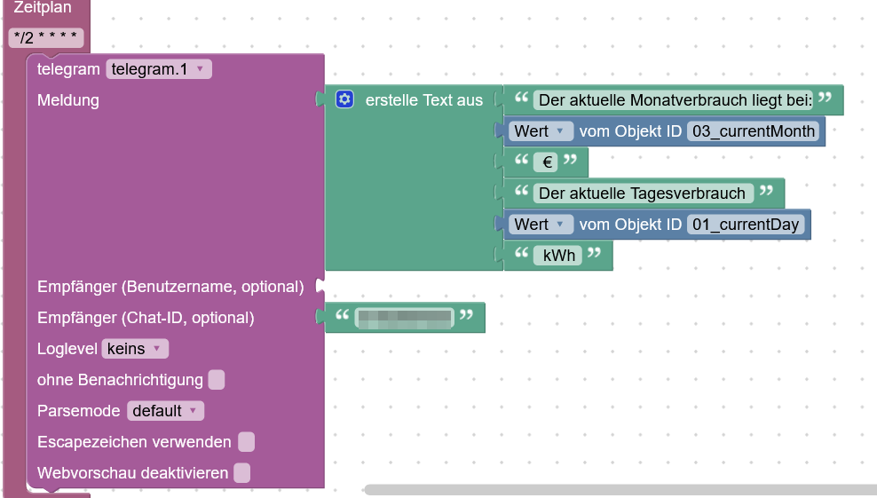

                            O.K. soweit klappts..bis auf das ich habe jetzt zum testen alle 2 Minuten eingegeben...leider sendet telegram nicht alle zwei minuten....wenn ich das Script stoppe udn wieder einschalte wird sofort gesendet..
                            woran könnte das noch liegen?
                            • DJMarc75
                              zeig mal bitte
                              • Kusselin
                                Kusselin @DJMarc75 last edited by
                                @djmarc75 Sorry...man muss natürlich auch die Bausteine verbinden ...eieiei..
                                passt jetzt...herzlichen Dank
                                Den aktuellen Tagesverbrauch in Watt könnte ich jetzt auch noch in dieses Blockly miteinfügen das würde auch gehen..hierzu muss ich kein neues erstellen...richtig?

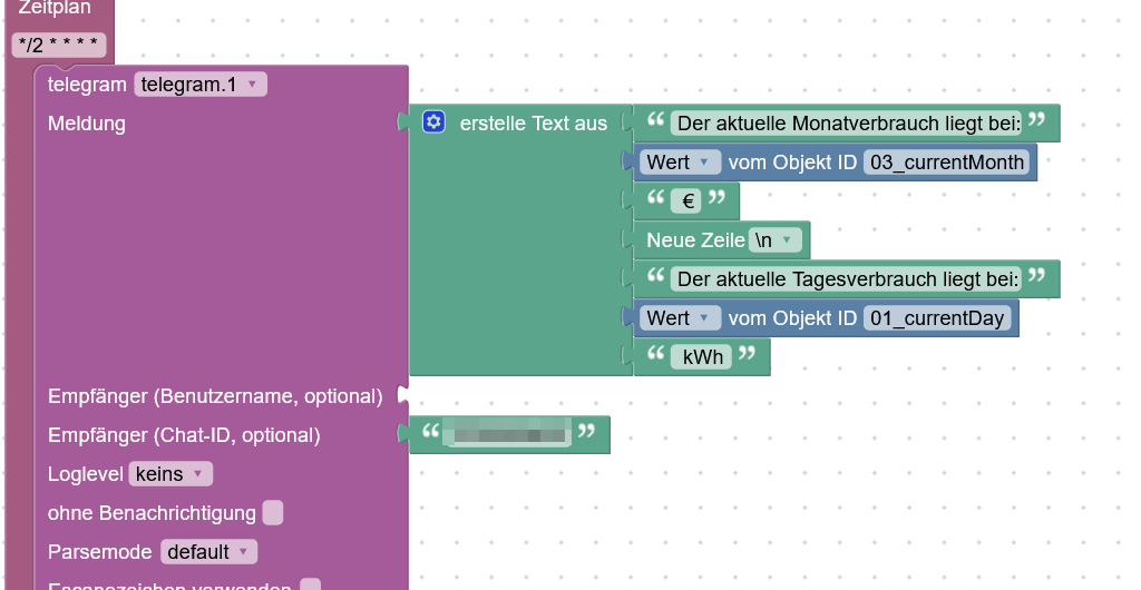

                                  Datenpunkte natürlich anpassen 😉
                                  • Kusselin
                                    @djmarc75 habs mal ohne vorher zu sehen so gemacht.....geht net 😞
                                    Jetzt mal deine Vorlage
                                    • Kusselin
                                      so passt nun....super...und vielen Dank....wenn mans weiss 🙂

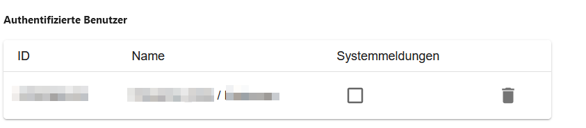

                                        @kusselin Hast Du in Deinem Telegramadapter nur die IDs oder gibts da auch Namen zu den jeweiligen IDs ?
                                        • Kusselin
                                          Kusselin @DJMarc75 last edited by Kusselin
                                          @djmarc75 da gibts auch Namen getrennt durch ein "/"....welchen Namen nimmt man da dann? der links vom / oder der Rechts oder beide getrennt durch /

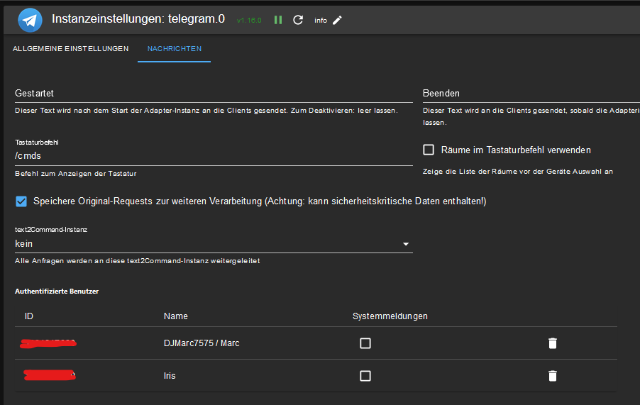

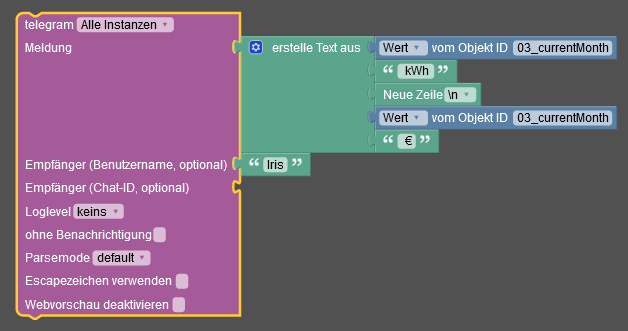

                                          • DJMarc75
                                            @kusselin das sollte keine Rolle spielen, ich verwende bei mir aber den rechts davon:
                                            Ich nehme dann einen Textblock und trage dort dann z.B. Iris ein und hänge den Block dann an den Telegramblock
                                            So bekommt nur meine Frau diese Nachricht.
                                            Namen kann man sich besser merken als IDs 😉
