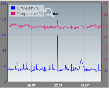

                            @pbelcl Habe genau Deine angefragte Konstellation seit mehr als 1a im Einsatz. Ja, das Gehäuse ist deutlich warm, aber Topflappen habe ich noch nie gebraucht (;-).
                            Es laufen zwischen 20 und 30 Instanzen und z. Z. noch motioneye und sbfspot.
                            Schau selbst, eine "ganz normale Woche":
                            Wenn Dein System umfangreicher werden soll, wird´s vermutlich wärmer und irgendwann wird er dann wohl ´runtertakten.

                                  paul53 @Homoran last edited by paul53
                                  @homoran sagte: die SoC Temperatur, oder? dann fürchte ich, dass die Wärmeableitung nicht optimal ist
                                  Eine SoC-Temperatur um 50 °C ist völlig in Ordnung (rechte Skala).
                                    @paul53 sagte:
                                    rechte Skala
                                    ok! hab nach links gesehen!
                                    dann passt das und das Gehäuse ist noch weniger heiss!
                                      Andersmacher @Homoran last edited by
                                      @homoran Da magst Du recht haben.
                                      Wobei die Übertragung vom Chip aufs Gehäuse meines Erachtens nach ok sein müßte. Habe mir Mühe gegeben, alles "nach Vorschrift" zu machen (Wärmeleitpaste, korrekte Positionierung der "Wärmeleitpolster"). Aber die Position des Gehäuses ist wärmetechnisch tatsächlich suboptimal. Es liegt flach in einem Regal wo es im Sommer auch schon 30°C Umgebungstemperatur haben kann. Eine senkrechte Halterung und/oder im Keller wäre natürlich bezüglich Temperatur viel besser. Aber ich "bastel" noch viel an der Software und probiere viel aus, um zu lernen. Dabei arbeite ich relativ häufig mit SD-Images als Sicherung und will den Raspi dazu machmal auch an Tastatur und Bildschirm anschließen. Dafür ist es so wie es ist recht zweckmäßig und wirklich kritisch scheint es mir auch nicht zu sein - oder?
                                        Homoran Global Moderator Administrators @Andersmacher last edited by
                                        @andersmacher sagte in braucht Pi4 8GB ein Gehäuse mit Lüfter?:
                                        ja!
                                        ich hatte die falsche Skala betrachtet. Trotz Farbzuordnug!
                                        Sorry! Alles gut und passt.
