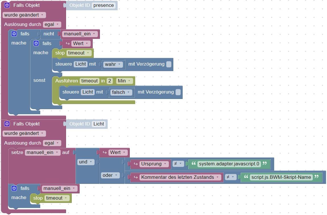

        paul53 @lemonbiter last edited by
        @lemonbiter sagte: War die Lampe an (durch Taster oder Script) dann soll bei Bewegung nichts passieren...
        lemonbiter David G. 2 Replies Last reply Reply Quote -1
        • lemonbiter
          lemonbiter @paul53 last edited by
          Lieber Paul danke Dir... könntest Du mir das XML dazu senden?
          Das wäre phenomenal
            @lemonbiter sagte: das XML dazu senden?

            lemonbiter 1 Reply Last reply Reply Quote 0
            • lemonbiter
              Vielen lieben Dank... Aber iwie geht die Lampe nicht aus...Wenn ich das blockly sehe, sollte das licht nach Bewegungsmelder doch nach 2 Minutena usgehen oder?
                paul53 @lemonbiter last edited by paul53
                @lemonbiter sagte: sollte das licht nach Bewegungsmelder doch nach 2 Minutena usgehen oder?
                Ja, um 2 Minuten verzögert, wenn der BWM auf false geht (und bleibt). Das aber nur, wenn die Variable manuell_ein nicht true ist. Logge mal die Variable im BWM-Trigger.
                Den richtigen Namen Deines BWM-Skriptes hast Du eingegeben?

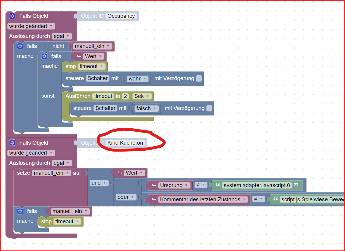

                • David G.
                  David G. @paul53 last edited by
                  Was wird hier in die Variable eingetragen?
                  Werden da durch das "und" 2 Dinge eingetragen?

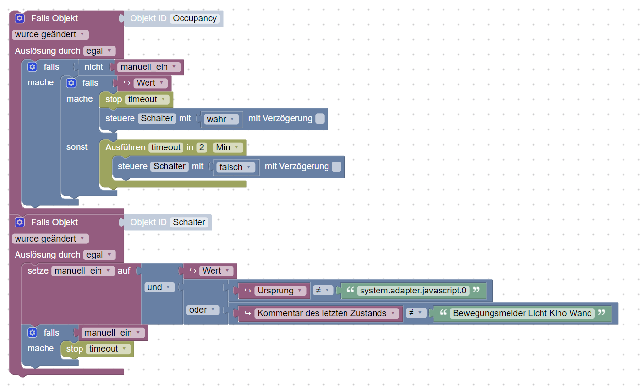

                    • lemonbiter
                      Ich habe die Objekte angepasst und bei Bewegung und Lampe war aus geht die Lampe an... aber eben nicht aus
                      Angepasst habe ich die ObjektIDs des Bewegungsmelders und der Lampe und dann noch den ungleich Wert auf den Namen des Scriptes geändert

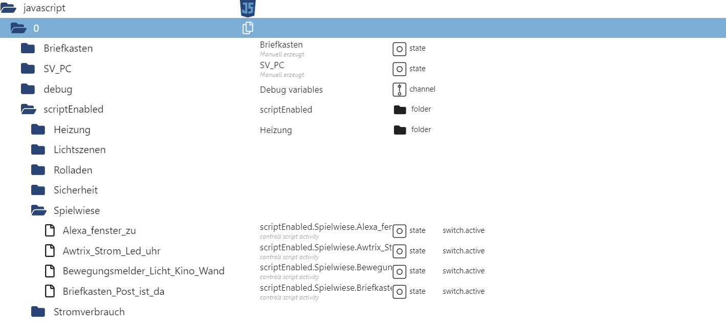

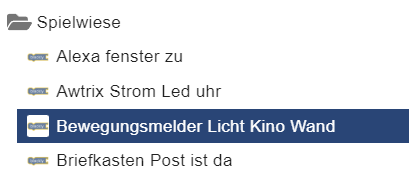

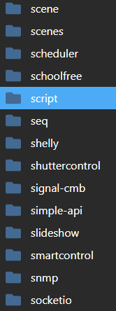

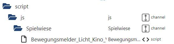

                          @lemonbiter
                          Der Skriptname ist falsch. Er muss mit "script.js." beginnen. Wahrscheinlich sind auch die Leerzeichen durch Unterstriche ersetzt. Schau im Tab "Objekte" unter "script.js" nach. Im Log wird bei Skriptstart auch der richtige Name angezeigt.
                          Vermutlich richtig: "script.js.Spielwiese.Bewegungsmelder_Licht_Kino_Wand"

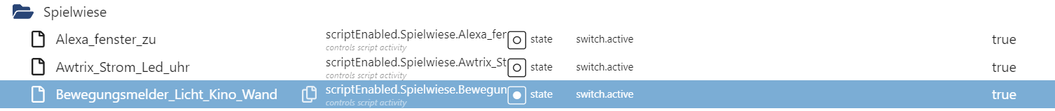

                          • lemonbiter
                            lemonbiter @paul53 last edited by lemonbiter
                            Ich habe jetzt folgendes eingetragen: scriptEnabled.Spielwiese.Bewegungsmelder_Licht_Kino_Wand
                            klappt nicht... 3 Minuten nachdem der Bewegungsmelder auf "False" gegangen ist, bleibt das Licht an, obwohl das Licht vorher "false" war
                            Aber dieses Blockly ist ein Wunder für mich... ich verstehe das Blockly leider nicht ... wo schreibt es die Werte in die Script Enabled etc....
                            paul53 crunchip 2 Replies Last reply Reply Quote 0
                              @lemonbiter sagte: scriptEnabled.Spielwiese.Bewegungsmelder_Licht_Kino_Wand
                              Falsch!
                              Richtig: "script.js.Spielwiese.Bewegungsmelder_Licht_Kino_Wand"
                              • crunchip
                                crunchip Forum Testing Most Active @lemonbiter last edited by
                                • lemonbiter
                                  Lieber Paul vielen Dank, dasss Du Dir so viel mühe gemacht hast. Es funktioniert.

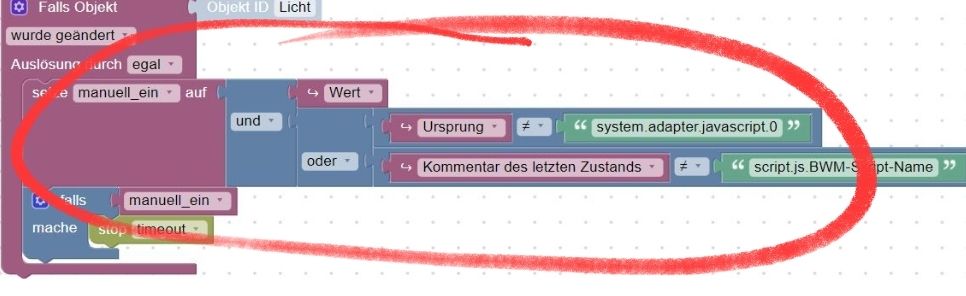

                                  Magst Du mir kurz erklären, wie das Blockly funktioniert? Im Nachbauen bin ich ne 3+ aber im Verstehen habe ich als Note grade noch eine 5-
                                    @lemonbiter sagte: wie das Blockly funktionert?

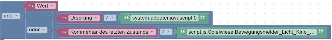

                                    Die Variable manuell_ein wird nur auf true gesetzt, wenn sich der Wert von "Schalter" von false auf true ändert und die Quelle der Änderung nicht (!=) die Javascript-Instanz ist oder wenn die Quelle die Javascript-Instanz ist, darf es nicht das BWM-Skript selbst sein (!=), das true schreibt. Der Name des Skriptes wird im Kommentar (obj.state.c) mitgegeben.
                                    Wenn die Variable manuell_ein true ist, wird die BWM-Funktion gesperrt (falls nicht manuell_ein).
                                    David G. lemonbiter 3 Replies Last reply Reply Quote 1

                                      Ist der Abschnitt wo die Variable "manuell ein" gesetzt wird eine verkürzte Form die was prüft?
                                      Bei "und" denkt man ja eher, dass die Variable auf 2 Sachen gesetzt wird.
                                        paul53 @David G. last edited by paul53
                                        @david-g sagte: Bei "und" denkt man ja eher, dass die Variable auf 2 Sachen gesetzt wird.
                                        Das "und" ist eine logische Verknüpfung von zwei Bedingungen (Werten): Beide Bedingungen müssen true sein, damit das Ergebnis true wird. Das Ergebnis wird in die Variable gesetzt.
                                        • David G.
                                          David G. @paul53 last edited by David G.
                                          Fungiert also als Prüfung?
                                          Jetzt habe ich in verstehen die 5-
                                          Wenn ich da nur "setzte auf Wert" mache wird nur true oder false in die Variable geschrieben.
                                          Durch das Und wird noch abgefragt, dass beide Ursprünge false sein müssen?
                                          EDIT
                                          Da war drin edit schneller als meine Frage.
                                          Kannte ich so noch nicht. Hatte das vermutlich morab mit falls geprüft.
                                            @david-g sagte: Wenn ich da nur "setzte auf Wert" mache wird nur true oder false in die Variable geschrieben.
                                            Ja, wenn Wert nur true oder false enthält, wie es bei einem Schalter der Fall ist.
