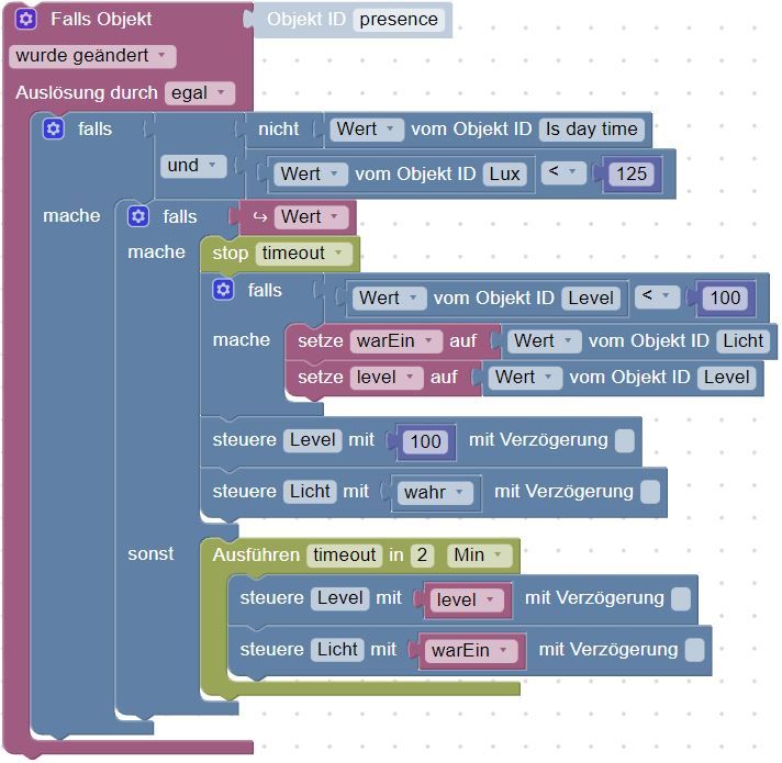

      in meinem anderen Thread bastel ich grad etwas zusammen. Um nicht alles miteinander zu vermischen frage ich noch nach zwei weiteren Funktionen:
      1. Es gibt ja die Astro Funktion wo Sonnenaufgang- und Untergang enthalten ist. Aber gibt es das auch als fertige Variable ? Also zB --> WENN Sonnenuntergang UND Helligkeit <125 DANN SCHALTE xyz ?
      2.Bevor ich meine Lampen schalten will möchte wissen ob diese AN / AUS waren und welche Helligkeit eingestellt war um nach der Bewegungserkennung wieder auf diesen Zustand zurückschalten zu können. Geht sowas und wenn ja wie bzw. gibts Beispiele ?

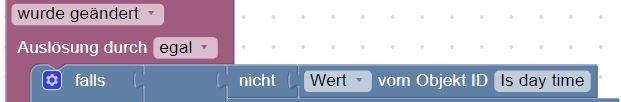

            • Negalein
              Negalein Global Moderator @Segway last edited by Negalein
              @segway sagte in Sonnenuntergang und Wert vorher merken:
              javascript.0.variables.isDayTime
              So schalte ich meine Lampe bei Sonnenuntergang javascript.0.variables.isDayTime = false ein und bei Sonnenaufgang javascript.0.variables.isDayTime = true wieder aus.
              Die Helligkeit <125 müsstest du wo (Wetterstation, Lichtsensor, ...) herbekommen.
              Segway 1 Reply Last reply Reply Quote 0
                Jan1 @Segway last edited by
                @segway
                Dann schreibst die Werte einfach vor dem Schalten in eine Variable und setzt diese nach Ende der Erkennung wieder. So schalte ich bei mir alle Lichter an, die normal zu der Zeit an wären, wenn ich später nach Hause komme.
                  paul53 @Segway last edited by paul53
                  @segway sagte: nach der Bewegungserkennung wieder auf diesen Zustand zurückschalten zu können.
                  • Segway
                    Segway @Negalein last edited by
                    @negalein sagte in Sonnenuntergang und Wert vorher merken:
                    Okay aber wie setzt du die Variable auf true/false ? Welcher Code / Blockly macht das ?
                    Meister Mopper paul53 2 Replies Last reply Reply Quote 0
                    • Meister Mopper
                      Meister Mopper @Segway last edited by
                      Das macht der javascript-Adapter automatisch, die Datenpunkte hat meines Wissens jeder, der den Adapter nutzt.

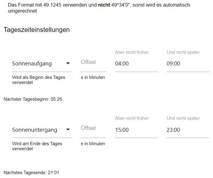

                        @segway sagte: wie setzt du die Variable auf true/false ?
                        In der Konfiguration der Javascript-Instanz wird eingestellt, wann der Datenpunkt "Is day time" auf true/false gesetzt wird.
                        • Segway
                          Segway @paul53 last edited by Segway
                          @paul53 sagte in Sonnenuntergang und Wert vorher merken:
                          Uih, da hab ich schon wieder was gelernt. Hab noch nie in die Einstellungen des javascript Adapters geschaut.
                          DANKE
                          in dem Blockly dann einfach eine Variable anlegen IsDayTime ?
                          EDIT:
                          Schon gesehen - es gibt eine Variable unter js !
                            @segway sagte: in dem Blockly dann einfach eine Variable anlegen IsDayTime ?
                            Im Blockly den Datenpunkt "javascript.0.variables.isDayTime" selektieren.

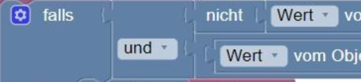

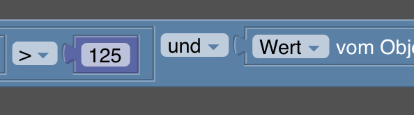

                              Mal dumme Frage (wieder) - wie hast du das UND untereinander bekommen ?
                              ich krieg das nur so hin:
                              • DJMarc75
                                DJMarc75 @Segway last edited by
                                @segway rechte Maustaste auf und klicken - externe Eingänge auswählen.
                                Geht bei vielen Bausteinen so.
                                • Segway
                                  Segway @DJMarc75 last edited by
                                  @djmarc75 sagte in Sonnenuntergang und Wert vorher merken:
                                  Krass. Wieder was gelernt 🙂 muss man erstmal drauf kommen externe Ausgänge 😬
