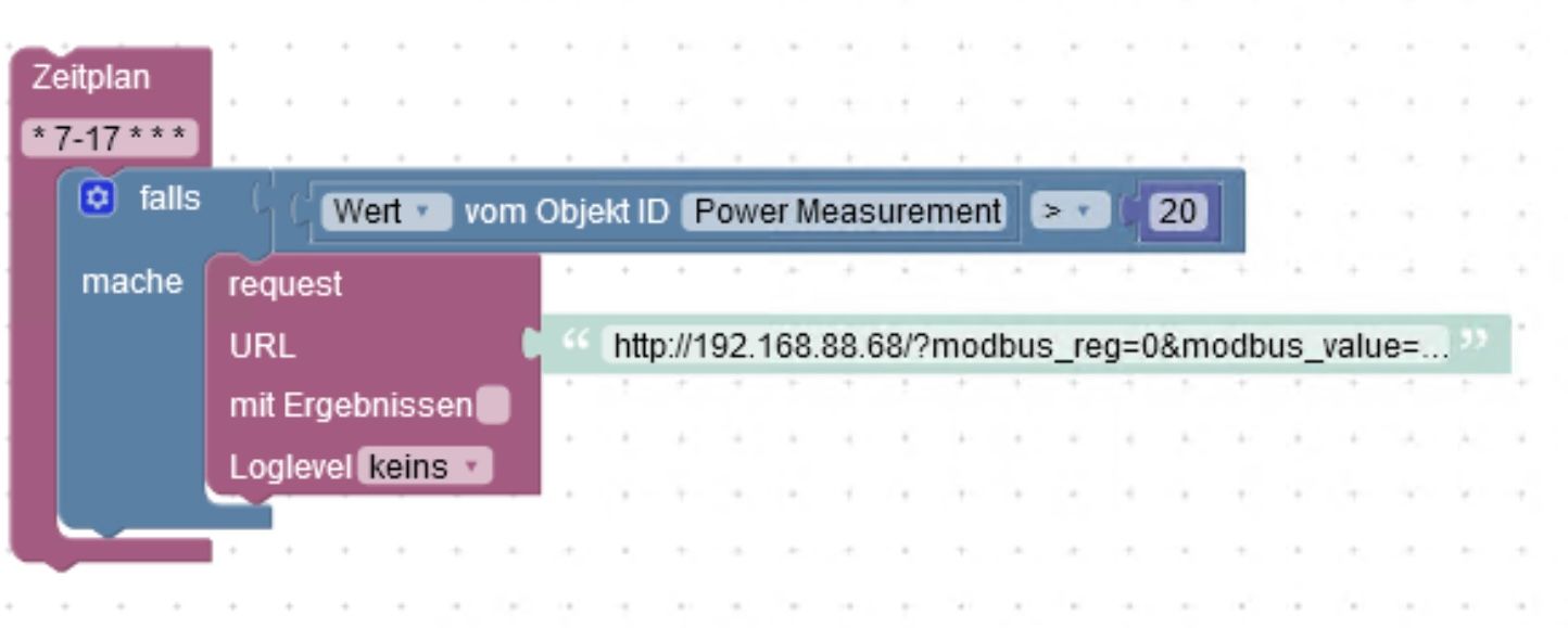

      Folgendes Blockly Script (Bild) wir trotz Zeitangabe außerhalb dieser ausgeführt. Ich muss das Script schon manuell beenden sonst führt er es immer weiter aus. Weiß jemand von Euch wo der Fehler liegt?

          Dein cron bedeutet:
          Soll das so sein ?
            ankubo @DJMarc75 last edited by
            @djmarc75 es liegt in einem Unterordner, der sich PV nennt.
              ankubo @bahnuhr last edited by
              @bahnuhr Ja, so sollte es sein. Also das Script soll zwischen 7 und 17 Uhr laufen. Ist da ein Fehler drin?

                @ankubo sagte in Trotz Zeitangabe, Befehl wird ausgeführt:
                Es startet jede Minute.
                Warum macht man sowas ?
                  paul53 @ankubo last edited by paul53
                  @ankubo sagte: Also das Script soll zwischen 7 und 17 Uhr laufen. Ist da ein Fehler drin?
                  Es läuft von 7:00 Uhr bis 17:59 Uhr jede Minute.

                        ankubo @paul53 last edited by
                        @paul53 Das wars wohl. Ich bin davon ausgegangen, dass um 17 Uhr Schluss ist mit dem Script. Es läuft. Danke 🙂
