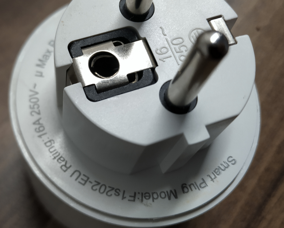

      Der Netzstecker stammt von ANTELA und heißt „ANTELA Smart Plug Model: F1s202-EU“.
      Ich habe es bei Amazon Deutschland gekauft.

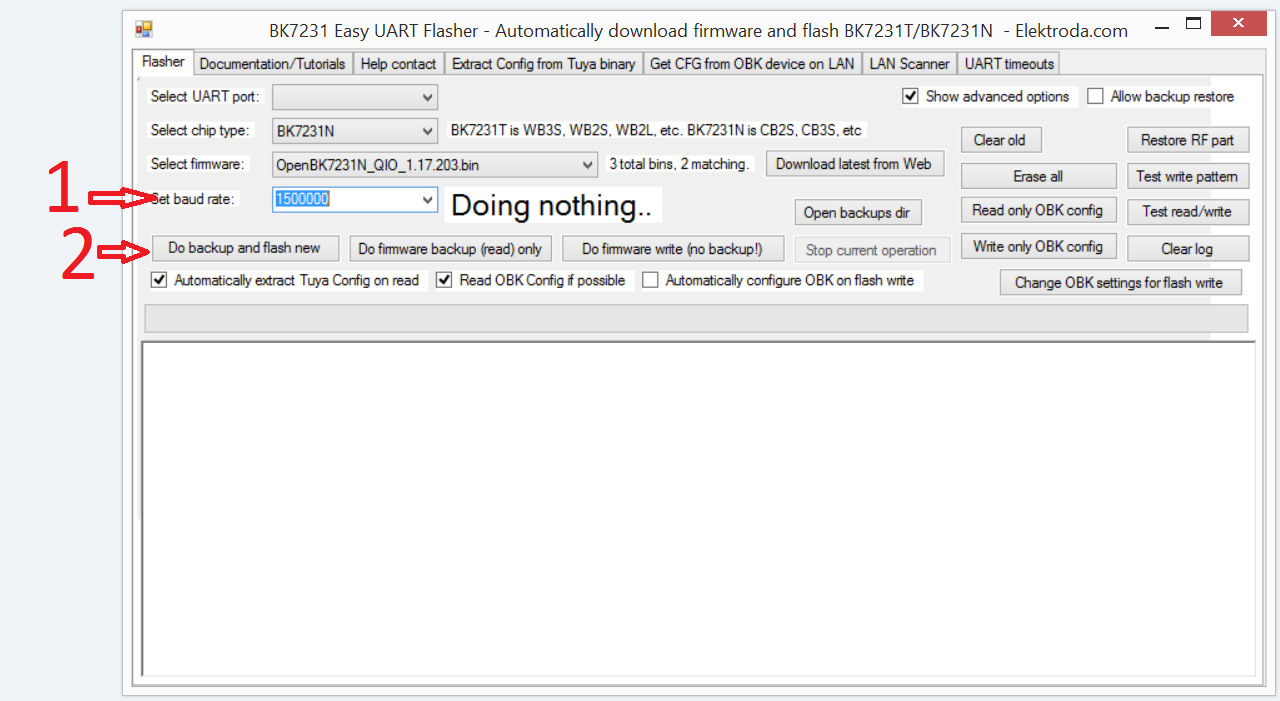

      Das Flashen war ziemlich einfach, da ich BK7231 GUI Flash Tool verwenden konnte, um die Original-Firmware zu sichern und die individuelle-Firmware zu Flashen. Bevor ich die Firmware OpenBK7231N_QIO_1.17.203.bin geschrieben habe, musste ich die Originalversion löschen.

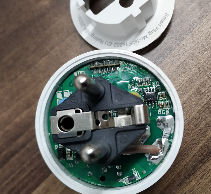

      Vor dem Flashen müssen wir jedoch das Gerät öffnen, was sehr einfach ist.
      Wir können es mit einer Wasserpumpenzange auseinandernehmen.

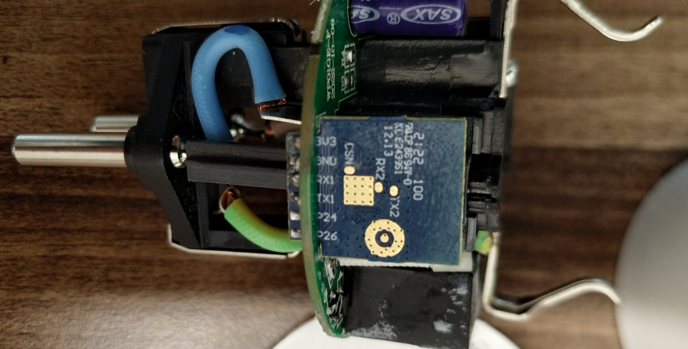

      Verbinden Sie 3,3 V, GND, TX1 und RX1 mit Ihrem vertrauenswürdigen UART-Gerät.
      3,3V ==> 3,3V
      GND ==> GND
      TX1 ==> RX
      RX1 ==> TX
      Achtung vor dem flashen "Set Baud Rate" auf 1500000 stellen.
      zuletzt "Do backup and flash new" drücken.

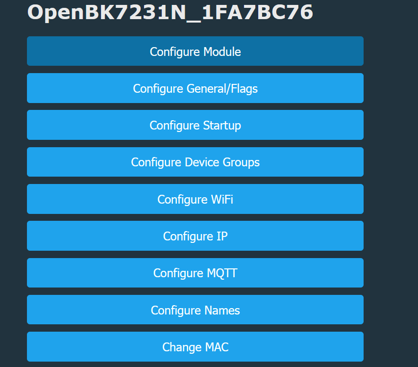

      Nach erfolgreichem Flashen des Geräts Geben Sie die Geräteeinstellungen an.

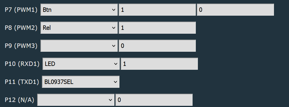

      Template:
      Pin 7: Btn 1
      Pin 8: Rel 1
      Pin 10: LED
      Pin 11: BL0937SEL
      Pin 24: BL0937CF1
      Pin 26: BL0937CF

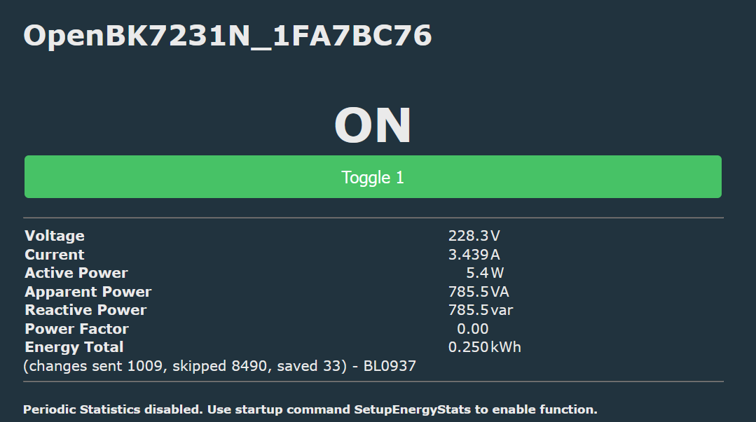

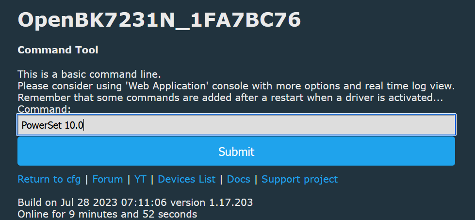

      Zuletzt Kalibrierungsverfahren.
      Überprüfen Sie den Leistungswert in der Web-Benutzeroberfläche (optional auch mit dem Leistungsmesser) auf die erwartete Wattzahl. Passen Sie bei Bedarf den Leistungsoffset an (in Watt):
      PowerSet 10.0
      VoltageSet 240
      CurrentSet 0.05
      Ich habe eine 10W-Lampe verwendet.

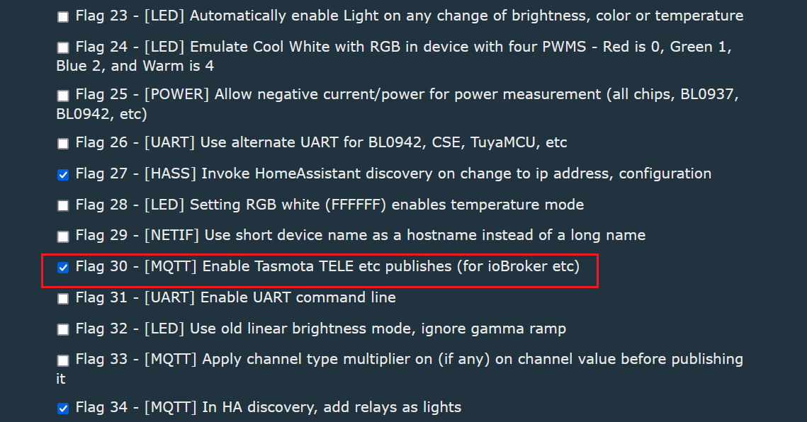

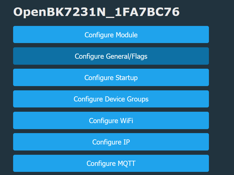

      Unter "Configure General/Flags" Option
      Flag 30 - [MQTT] Enable Tasmota TELE etc publishes (for ioBroker etc) aktivieren.

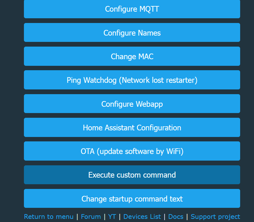

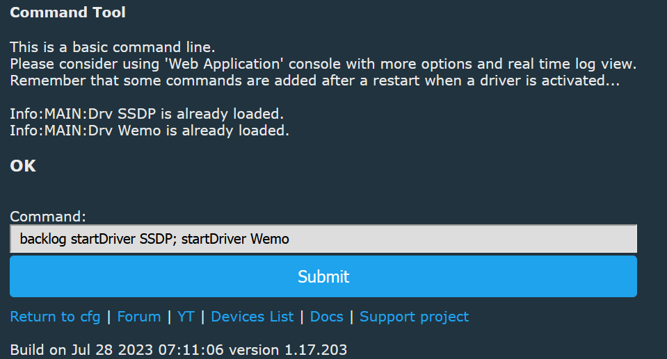

        Übrigens für die Alexa-Integration, folgenden Befehl ausführen:
        backlog startDriver SSDP; startDriver Wemo
