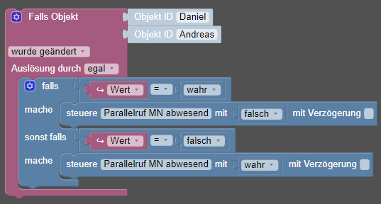

      ich verzweifle an folgendem Vorhaben:
      Anwesenheitserkennung steuert Rufumleitung.
      Es muss nur eine Person im Haus sein, dann steuere Rufumleitung mit false.
      Wenn keine Person im Haus, Rufumleitung auf true.
      So wie ich das gemacht habe, ändert sich das willkürlich wenn nur eine Person das Haus verlässt. Wie macht man es denn richtig?
        <block type="on_ext" id="uwYo(qUyXt`C3CiGYgO^" x="288" y="-238">
          <value name="OID0">
            <shadow type="field_oid" id=",TM4eFuuXv[JBKzFkB7d">
              <field name="oid">0_userdata.0.Personen.Daniel</field>
          <value name="OID1">
            <shadow type="field_oid" id="z[j6TS*xS31?aTjNK_UO">
              <field name="oid">0_userdata.0.Personen.Andreas</field>
            <block type="controls_if" id="E+@%Vrm!LPTo)GF=7[z;">
                <block type="logic_compare" id="{LhHF{{pLJuAAZa(j~.t">
                  <field name="OP">EQ</field>
                    <block type="on_source" id="uITXc{[JLLjZqt4;D/{[">
                    <block type="logic_boolean" id=",SQA0:/p$h8+}#K/.oRK">
                <block type="control" id="+??q,}3nUDZRPn;8{*|1">
                  <field name="OID">tr-064.0.callForwarding.0</field>
                    <block type="logic_boolean" id="c3MzTm~dkz[DHJKKE:mk">
              <value name="IF1">
                <block type="logic_compare" id="#7cff:Fb;@[g_@$RhyS*">
                    <block type="on_source" id="ye8i^#68k=x!fccp!dLO">
                    <block type="logic_boolean" id="`.8qMYqtt%=nYnc*b%BJ">
              <statement name="DO1">
                <block type="control" id="07.u}DXs#ie4UOjg_K~z">
                    <block type="logic_boolean" id="j:Gnw;NGLBqvczn`,(KQ">
      T paul53 2 Replies Last reply Reply Quote 0

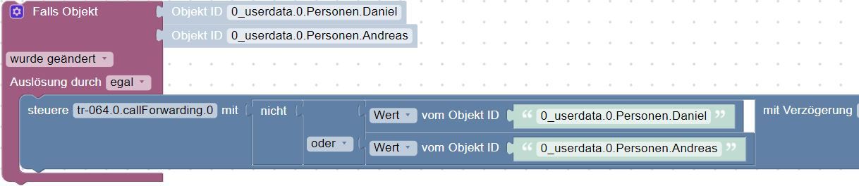

          paul53 @Mika 0 last edited by
          @mika-0 sagte: Wenn keine Person im Haus, Rufumleitung auf true.
          T M 2 Replies Last reply Reply Quote 0

              @ticaki sagte: fehlt da nicht der delay?
              Was soll ein delay bewirken? Es ist lediglich eine Oderverknüpfung der beiden Anwesenheitswerte mit anschließender Negation.

                      Mika 0 @paul53 last edited by
                      @paul53 Hi Paul, danke nochmals. funktioniert einfandfrei!
