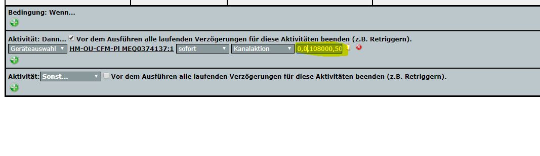

        ich habe per Blockly die LED des MP3 Funk Gongs angesteuert. Siehe Beispiel hier:

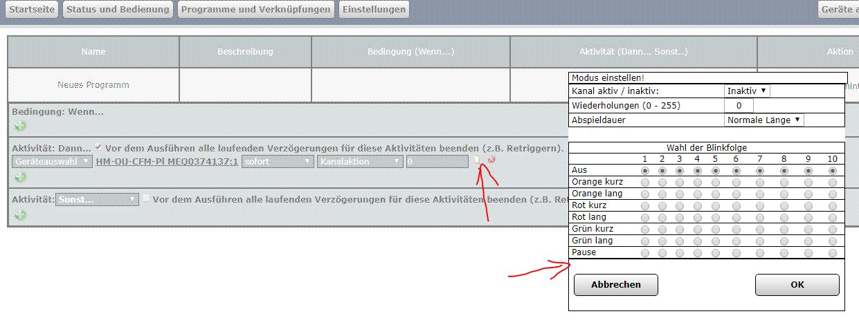

        Am besten du gehst in deine CCU2 und generierst die Zahlenkombination wie folgt:
        • Neues Programm anlegen… (musst du ja nicht abspeichern...)
        • auf "dann" gehen...Gong raussuchen...Kanalaktion einstellen und auf den kleinen Notizblock hinter dem Feld drücken...
        Anschließend das Feld mit OK bestätigen und nun erscheint in dem Feld die gewünschte Zahlenfolge.
        Diese komplett kopieren und in das Blockly Script einfügen.
        Das müsste es schon gewesen sein. Ich denke mit den MP3s verhält es sich genauso. 😉

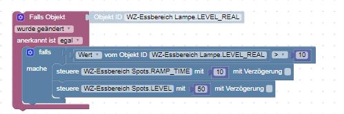

              Marcolotti last edited by
              hier ein Beispiel zur Rampe:
              Wenn im Wohnzimmer die Esslampe angeht und über 10% Dimmwert hat, schalten die Spots im Essbereich mit einer Rampe von 10Sekunden auf 50% ein.
              Gruß Marco
