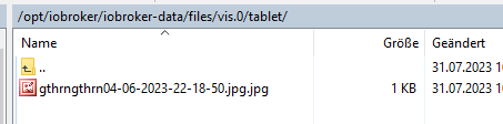

            michihorn @bahnuhr last edited by michihorn
            @bahnuhr sagte in Dateiname mit Datum:
            var name= formatDate(new Date(dp), "TT-MM-JJJJ-hh-mm-ss")
            Hallöchen, war der body....jetzt klappt es.
