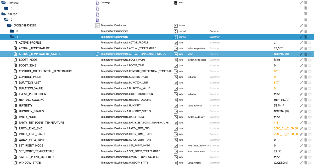

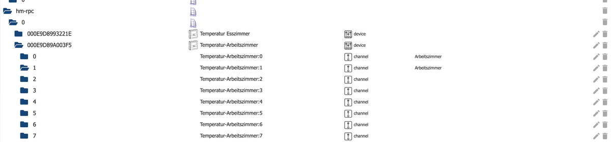

      Das Seltsame: einige meiner Thermostaten tauchen mit "vollständigen Daten" auf andere nicht. Was meine ich damit: Mein Thermostat im Esszimmer liefert z.B. im Kanal 1 sämtliche Objekte, die ich für das Auslesen das Status (oder Einstellungen) benötige:

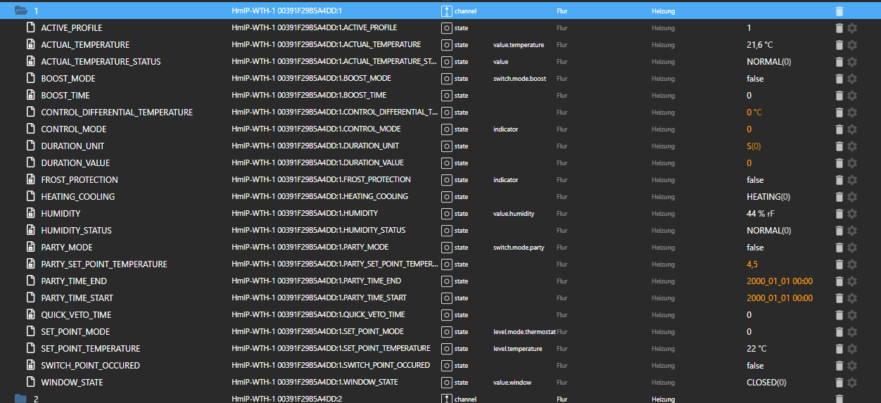

      Der Thermostat im Arbeitszimmer hat einen leeren Kanal 1:
      D.h. mal sind Daten da, mal nicht. Von den 13 Thermostaten liefern lediglich 5 die vollständigen Daten. Der Rest ist leer.

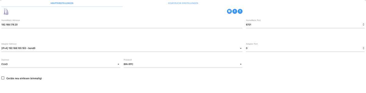

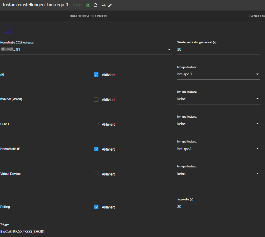

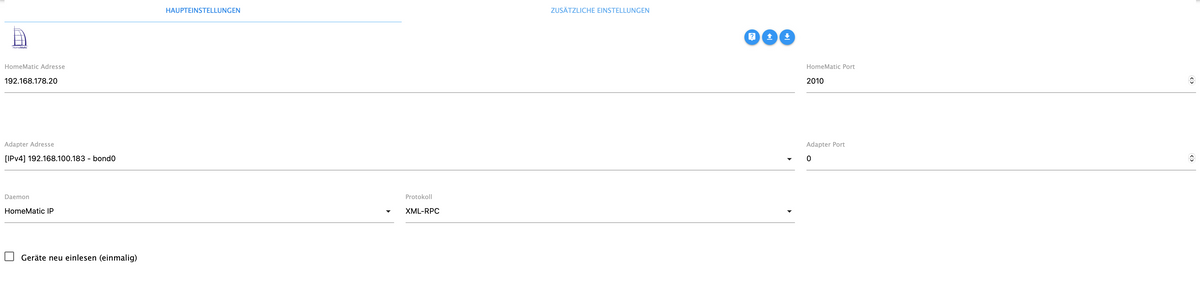

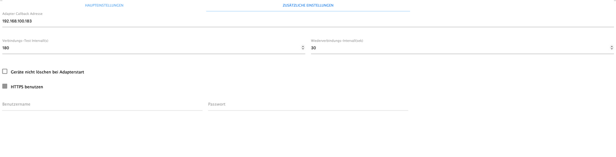

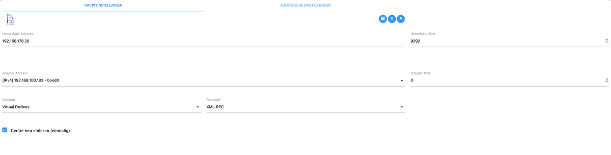

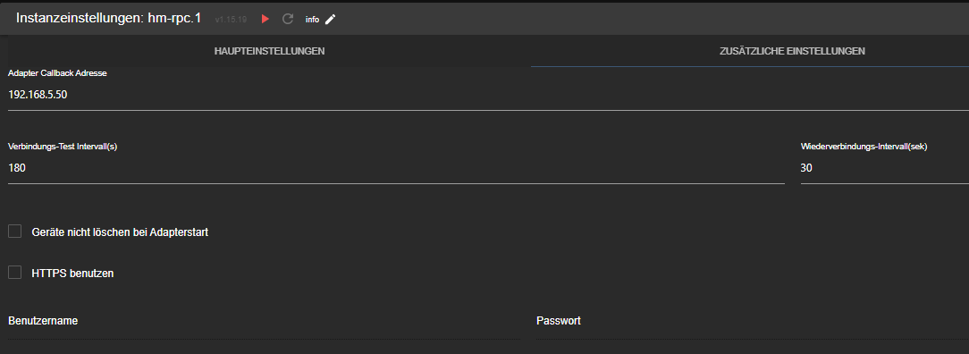

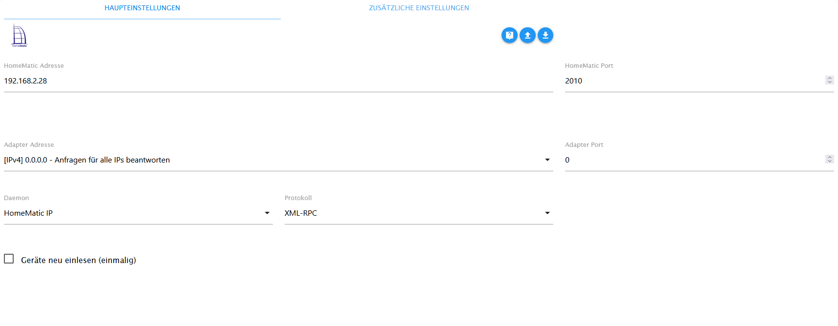

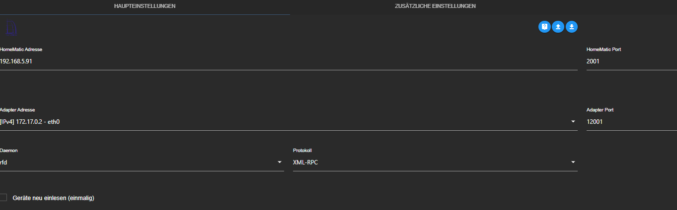

                  tb59427 @Homoran last edited by
                  Here we go:
                  Rega:
                  keine zusätzlichen Einstellungen.

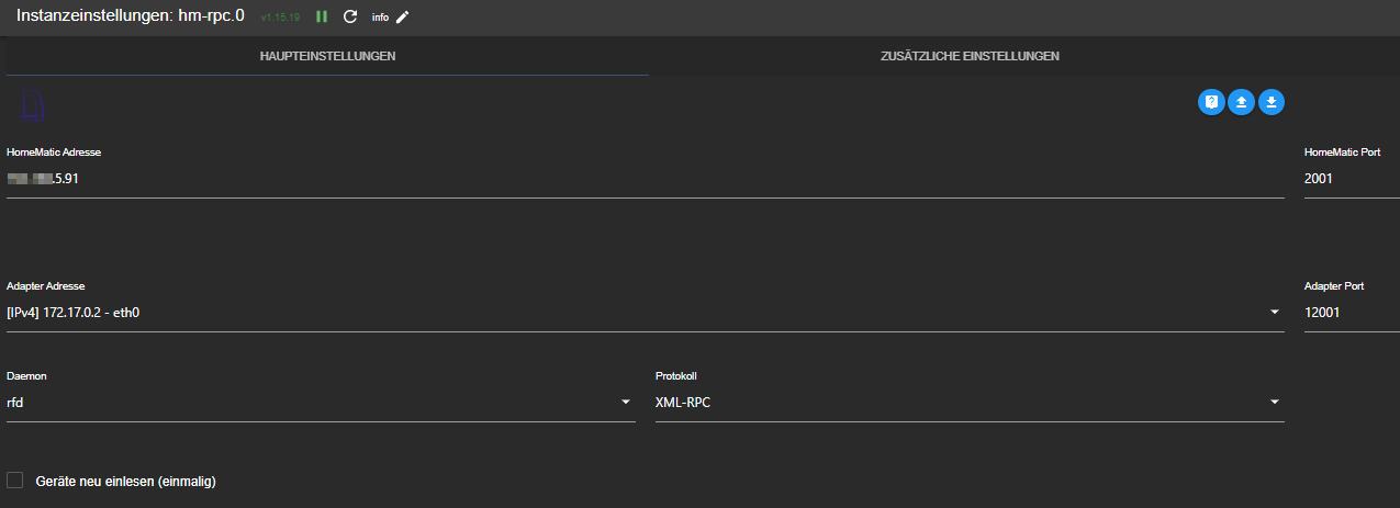

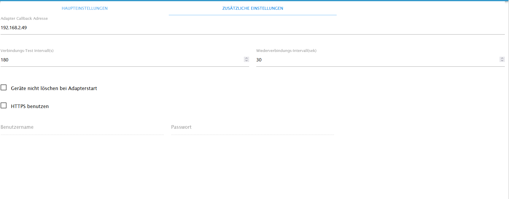

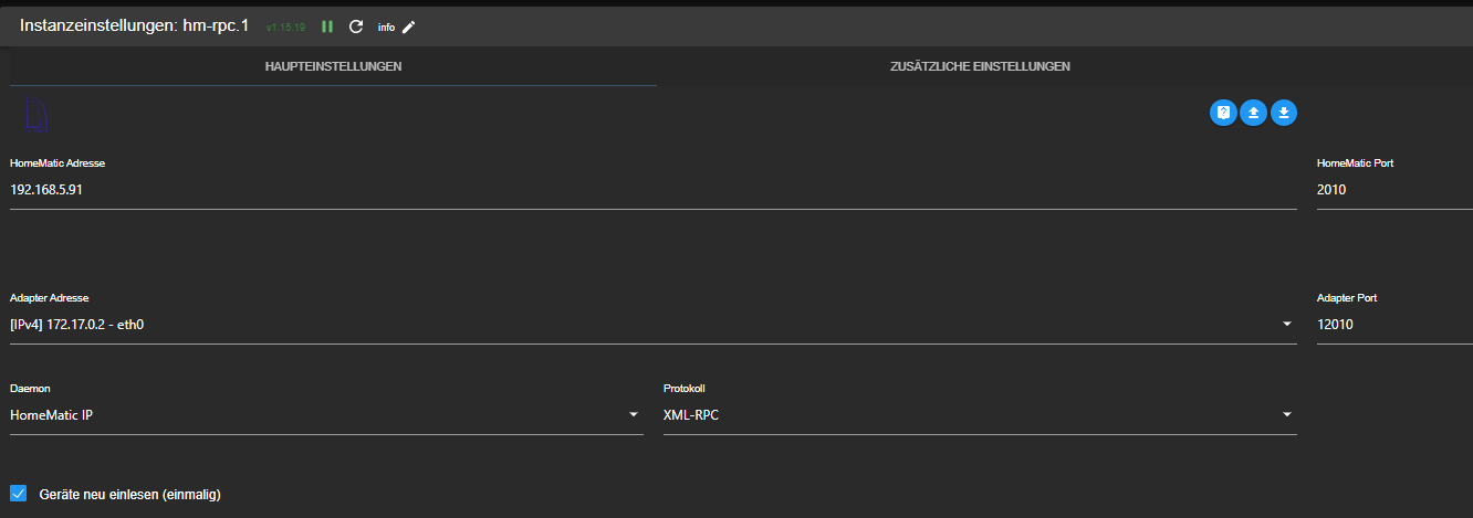

                  RPC.0
                  RPC.1
                  RPC.2
                  RPC.3
                  Homoran bahnuhr 2 Replies Last reply Reply Quote 0

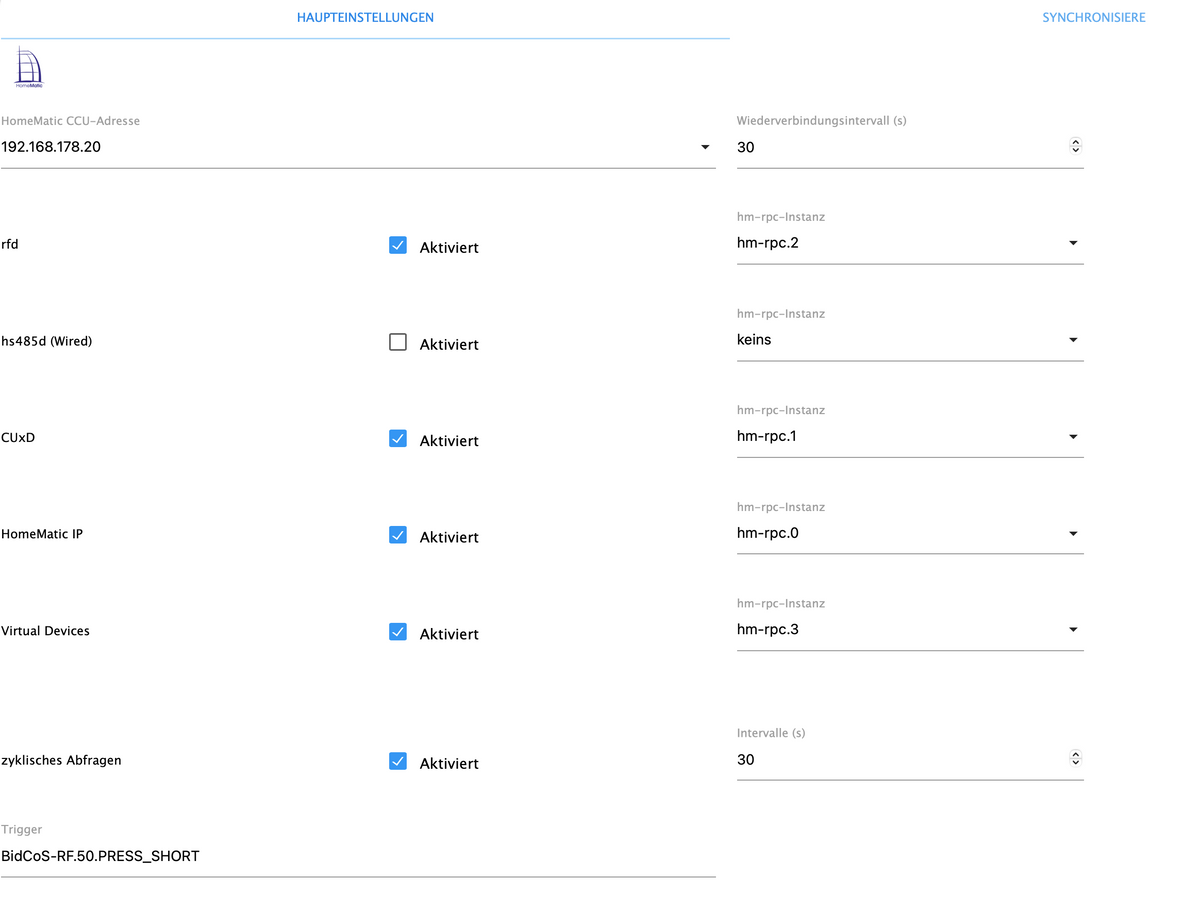

                    Homoran Global Moderator Administrators @tb59427 last edited by
                    @tb59427 bei .3 ist z.B. nichts abgeholt worden.
                    der Haken müsste weg sein.

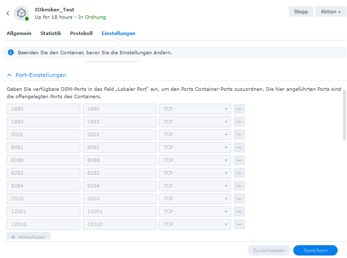

                    sind alle Ports gemappt?
                    sind alle Ports und die IP in der RM-Firewall freigegeben.
                    Was steht im debug-log der Instanzen bei jeweiligem Neustart?
                    Was steht im Syslog der RM?

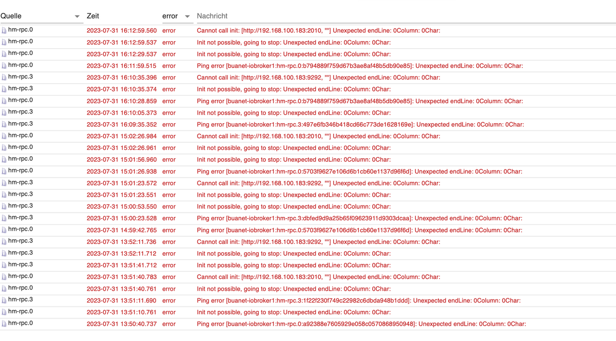

                      @homoran said in Homematic Thermostat-Objekten fehlen zum Teil Daten:
                      Nach meinem Verständnis schon. Alles in einem flachen Netz hinter einer FW.
                      Ich seh jetzt das hier:
                      Siehe Anhang
                      Danke für Deine Mühe.
                        @tb59427 sagte in Homematic Thermostat-Objekten fehlen zum Teil Daten:
                        bitte als Text in code-tags.
                        das kann ich am Handy nicht entziffern
                          Homoran Global Moderator Administrators @Homoran last edited by
                          du hast anscheinend den Sentry bug!
                          bitte bei allen hm instanzen Sentry deaktivieren
                              Ok. Sentry deaktiviert und die dazu gehörigen Fehler tauchen nicht mehr auf.
                                  Welche Daten möchtest Du im Code<> Tag habe?
                                  jetzt nix mehr!
                                  oder sind die Werte immer noch nicht da?
                                  Die Werte tauchen jetzt auf - sind aber bei den Devices, die vorher nicht da waren, falsch (Raumtemperatur IST 23 Grad, im Objekt steht 0)...
                                  Also: halber Erfolg

                                      bahnuhr Forum Testing Most Active @tb59427 last edited by
                                      @tb59427
                                      Du hast 2 unterschiedliche Netzwerkbereiche.
                                      Funktioniert das so ?

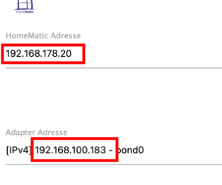

                                      @homoran sagte in Homematic Thermostat-Objekten fehlen zum Teil Daten:
                                      Und dies fehlt auch noch.
                                        zeigen!
                                        auch das debug-log vom neu einlesen
                                        Scheint so, als wenn das jetzt nur ne Weile dauert, bis die Daten da sind. So peut-a-peut trudeln jetzt die korrekten Werte für die Thermostaten ein. Scheint, dass der Sentry-fix das Problem löst.

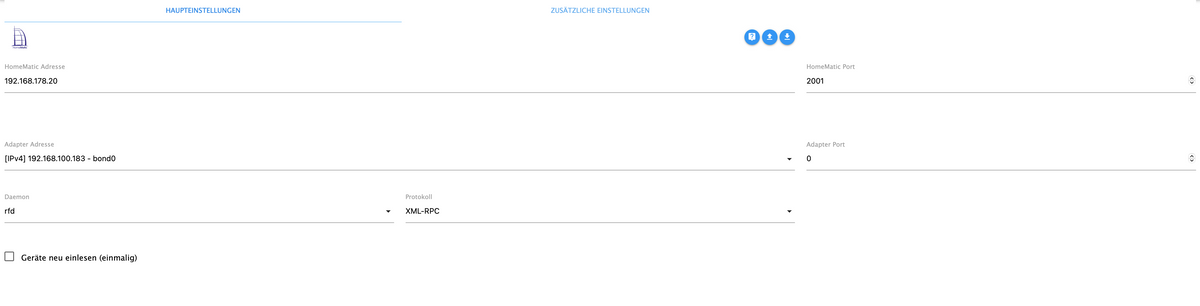

                                          Yep, klappt.
                                          • bahnuhr
                                            Yep, klappt.
                                            Und wie. Dachte bisher immer, das muss im gleichen Netzbereich liegen.
                                            Aber wenn das auch geht, vielleicht haste mal ein paar Infos für mich.
