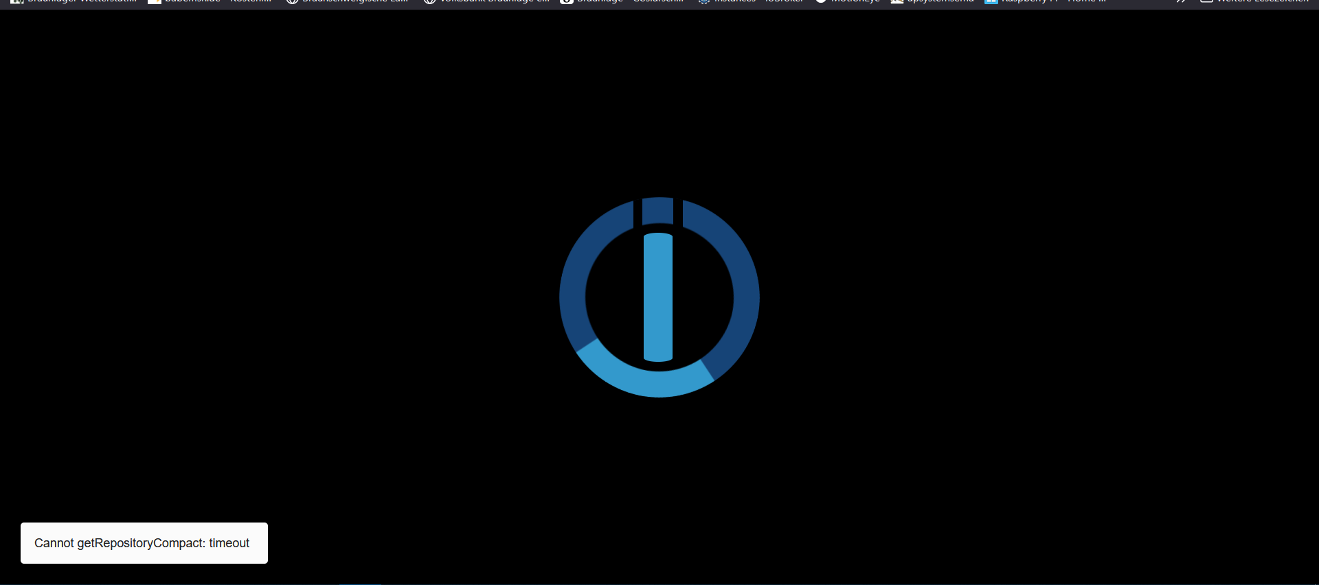

      Ich habe in letzter Zeit immer mehr das Problem, das sich die Sidebar nicht aufbaut und leer bleibt, weil ein Timeout abgelaufen ist. Bei der zigsten Brouser aktualisierung klapp es dann mal wieder. Es wird langsam zum Glücksspiel.
      Edit: Ich besitze keine Hochleistungrechner.
      @esp8266 sagte in js-controller 5.0.x jetzt in der BETA:
      @ilovegym , einfach das öffnen von iob im Brouser. Egal welche Sitzung ich hatte. Javascript, Objekte, Logs etc.
      Admin 6.6.1

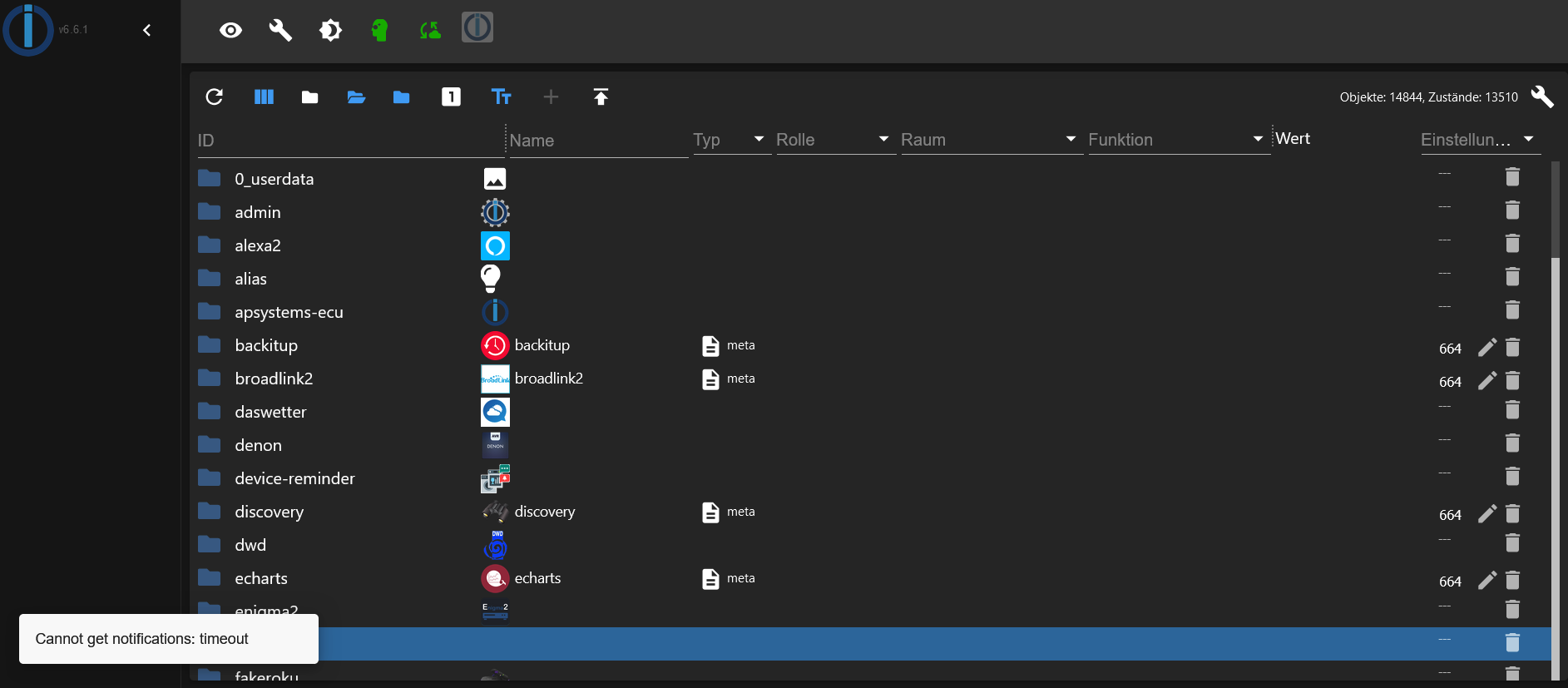

      Wenn alles da ist, ich mich im Hauptfenster bewege und zwischen den Ojekten, Instanzen, Javascript switche, gibt es keine Probleme. Nur beim Aktualiseren der Seite mit F5 etc.
      Das ganze passiert meistens auch, wenn ich die Rechner gerade hoch gefahren habe. Der Hauptrecher hängt am GB Lan und Schleppi im 5GHz Wlan.
      Es ist nicht immer aber sporadisch und wird in letzer Zeit immer heftiger. Manchmal braucht es bis zu 10 Aktualisierungen. Es erschient immer ein Timeout. Das muss man doch irgendwo einstellen können.
      und die linke Spalte bleibt dann leer.
      Gerade eins Ertappt.
      Dann kann mir doch auch hier bestimmt jemand was zu sagen.
      Edit: Ich fange es derzeit ab mit IP/#tab-intro. Allles andere bringt ein Timeout.
      Was habe ich bisher gemacht: System auf Anfang zurück gesetzt, d.h. SSD neu partitioniert, BS, IOB neu installiert und Restore zurück gespielt.
      PI 4 4GB, aktueller Betastand.
