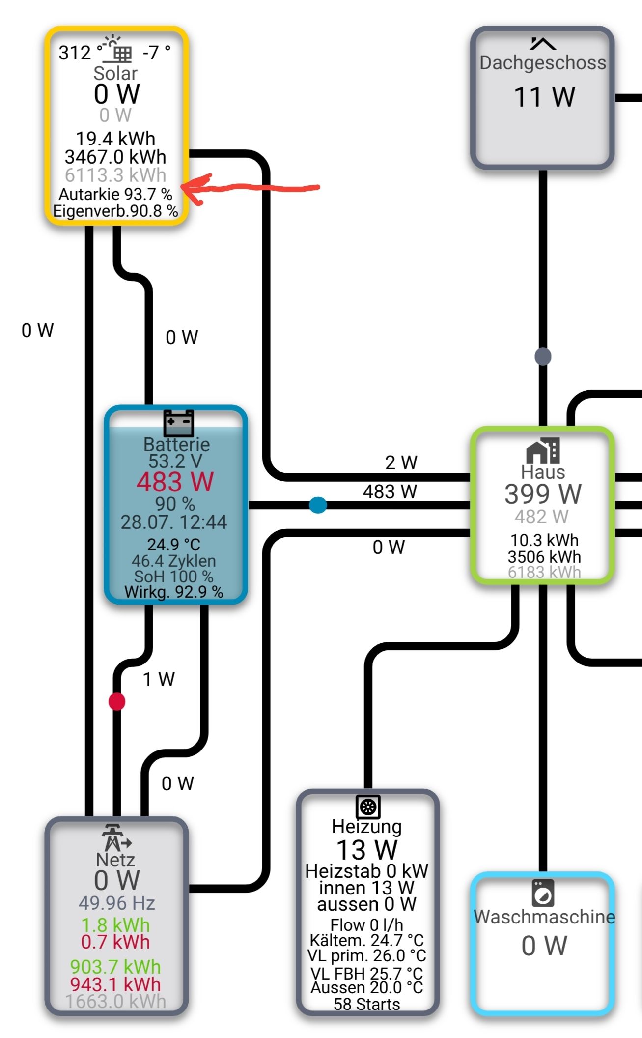

          Wow, das sieht gut aus!
          Du scheinst eine größere Solaranlage zu haben, da wird wahrscheinlich der Stromzähler die Einspeisung als Wert anzeigen.
          Bei mir leider nicht.

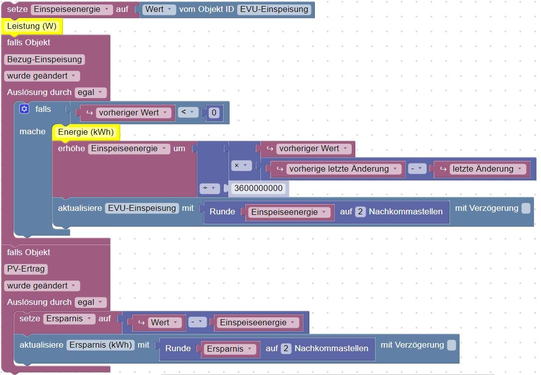

          Ich müsste mit Blockly alle negativen Wattzahlen mit Ihrer Dauer über einen Tag summieren. Da fehlt mir aber jeglicher Lösungsansatz.
          Hast Du da ein Codebeispiel für so etwas?

                  @peter-berg sagte: Codebeispiel für so etwas?
                  Das Beispiel ermittelt den kumulativen Wert der eingespeisten Energie. Für Periodenwerte (Tag, Woche, Monat, Jahr) nimm den Sourceanalytix-Adapter.
