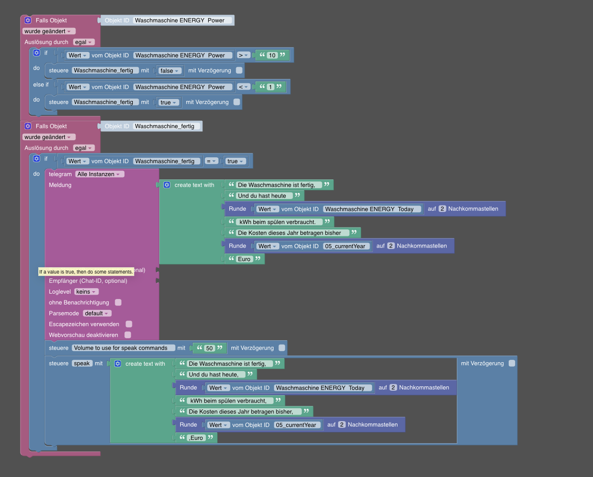

                Ist zwar eine Waschmaschine aber das Ergebnis ist ja das gleiche.
                Den Punkt Waschmaschine(Trockner) fertig musst du dir selbst anlegen, rest sind Standard Komponenten vom Shelly, Alexa und Telegram Adapter...
