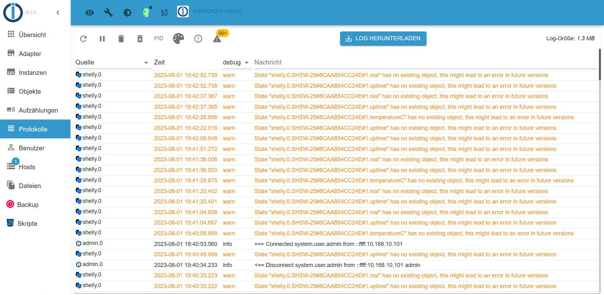

            Also zuerst fällt mir auf, dass der eine Shelly schon sehr viele Warnungen auslöst.

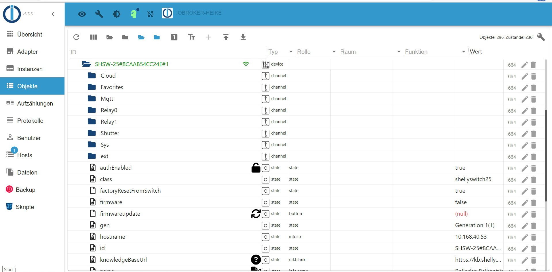

            Im Verzeichnisbaum meldet er sich an, aber das Feld daneben mit Name fehlt.

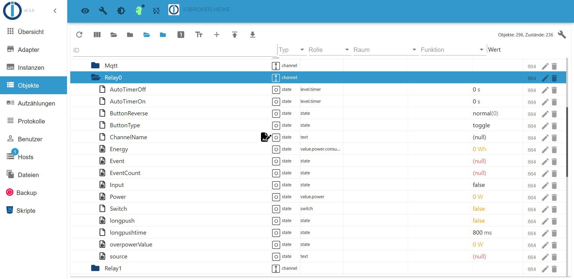

            Relay ist ja der Schalter und wenn ich den öffne, sehe ich keinen Button wie ich es kenne.

              @fnbalu sagte in Neuanfang ioBroker, Übersichtlichkeit:
              na dann geh mit der Maus auf diese Punkte
              mit gedrückter linken Maustaste anpacken und nach links ziehen
                sollten eigentlich nur einmal kommen

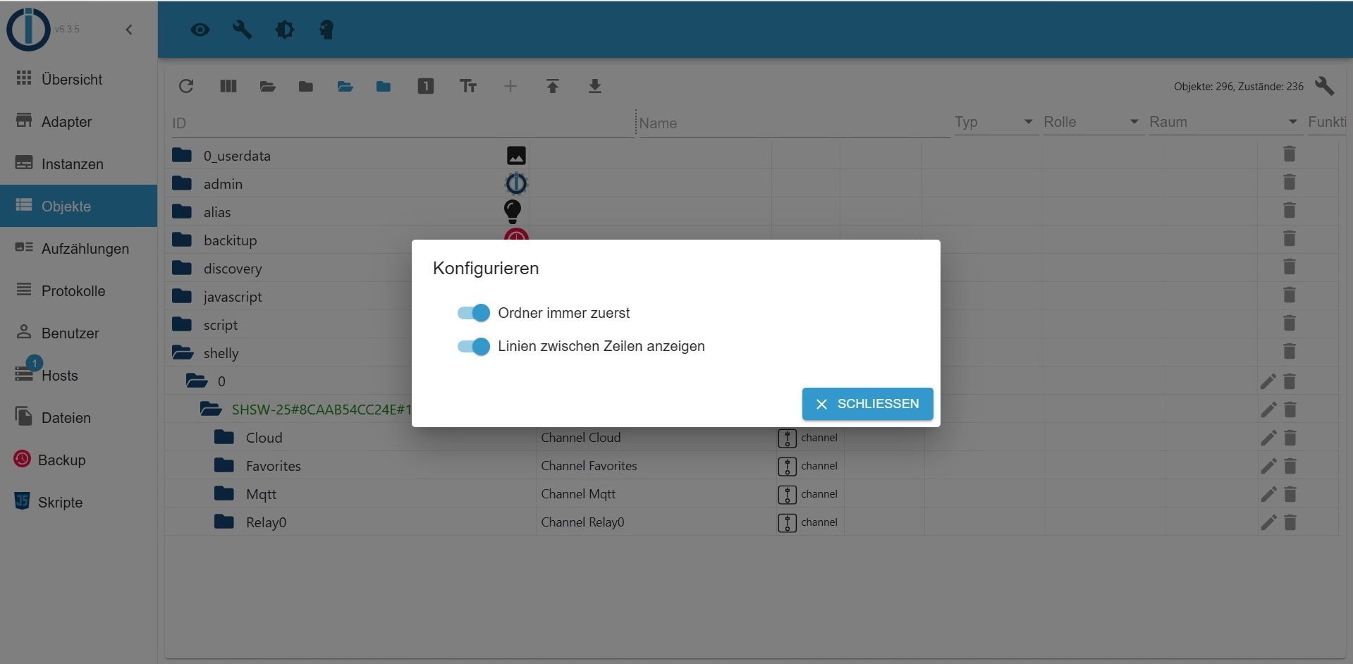

                i der oberen Zeile kannst du die gepunktete Linie Links und rechts verschieben
                da hast du den expertenmodus aktiv(grüner Kopf) oben
                  fnbalu @crunchip last edited by
                  Ich habe den Expertenmodus wieder deaktiviert.
                  Aber wenn ich das nach links schiebe, erscheint aber auch kein Feld mit Namen.
                    dann zieh den rechten mal nach rechts, anderfalls den zoom verkleinern
                    bzw was hast du hier eingestellt?

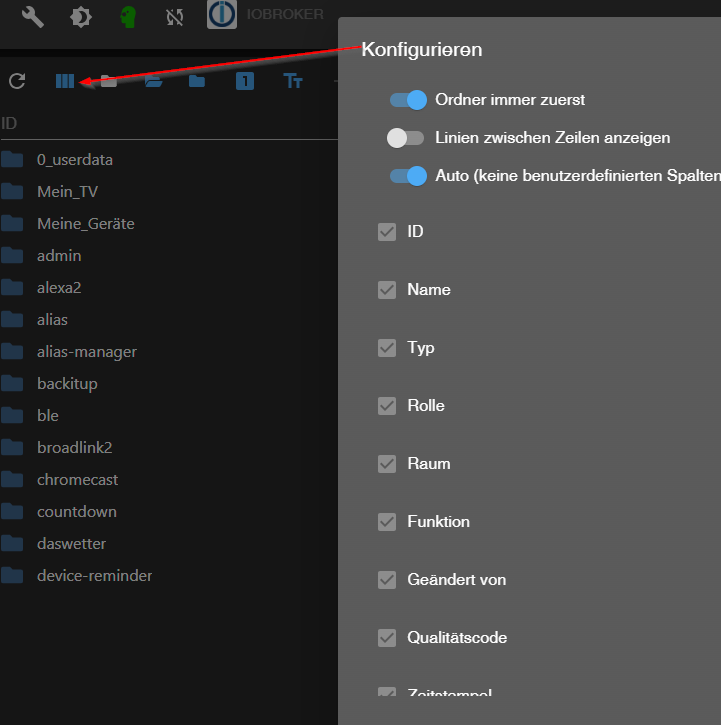

                      Ah, neuer Tag, neues Glück. Jetzt gehts.
                      Aber Dein Menü zeigt doch etwas mehr Einstellungsmöglichkeiten
                      Nun habe ich auch die benötigte Button.

                        crunchip Forum Testing Most Active @fnbalu last edited by
                        ich habe im gegensatz zu dir die admin version 6.6.5, du 6.3.5
                            Die Version bietet er mir gar nicht als Update an...
                            deine ist stable, meine ist latest, schon ok so, die Anzeige mit der Spalte Namen funktioniert auch in deiner Version
