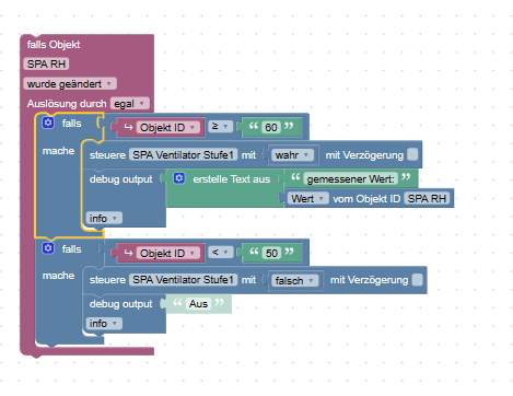

      ich hänge einfach. Eine sehr simple Schaltung mit Blockly, ein Ventilator soll einschalten, wenn der Wert der Raumfeuchte über 60% ist, und wieder abschalten, wenn der Wert kleiner als 50% ist... In meiner Logik schaltet der Ventilator EIN, er schaltet aber NIE aus! (Beim Debug erhalte ich immer den richtigen Wert - das habe ich nur als Kontrolle eingebunden.)
      Danke!

        crunchip Forum Testing Most Active @lestho last edited by
        @lestho sagte in Wenn Dann funktioniert nicht?:
        aber nicht wie gewünscht, du hat da Objekt Id drin stehen, es soll aber doch der WERT abgefragt werden
          lestho @crunchip last edited by
          @crunchip
          Danke, das ist der TIPP.
          Eigendlich logisch, bin aber gerade mit den Möglichkeiten "überfordert" (Im positiven Sinn)
          DANKE DANKE

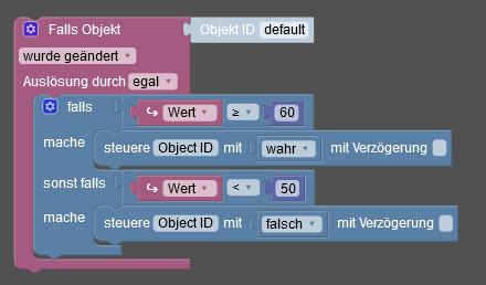

            DJMarc75 @lestho last edited by
            @lestho Vorschag:
