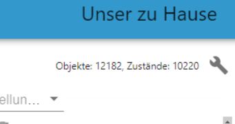

      da mein ioBroker ziemlich abschwächelt (ewige Ladezeiten), wollte ich die States und Objekte mal auf redis umziehen.

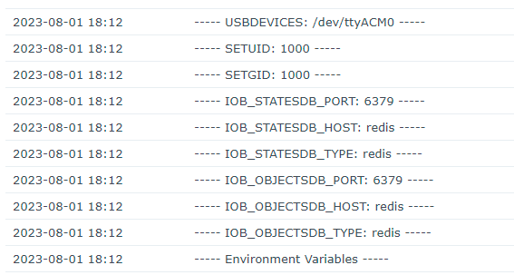

      Mein ioBroker läuft auf meiner Synology (host), Watchtower hat den gerade anscheinend auch aktualisiert. Also redis als Image hinzugefügt, läuft soweit (auch der Test EVAL "return 'c-i.t' >= 'c.' and 'c-i.t' < 'c.香'" 1 1).

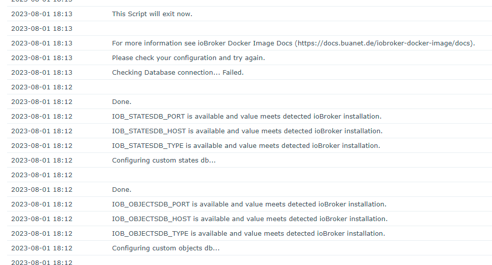

      Ich habe nun als ENV Variablen den redis hinzugefügt, aber ioBroker will nicht. Die lapidare Feststellung "Checking Database Connection... Failed." hilft mir nicht wirklich weiter. Ich suche schon was länger, das Forum ist ja voll von redis, aber eine Lösung habe ich noch nicht gefunden. Vielleicht hat ja jemand einen Tipp für mich?

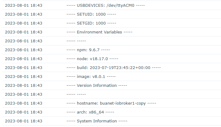

            Hatte mir den Container kopiert, aber bekomme den ioBroker nicht mehr hoch. Nur noch "Checking Database Connection... Failed.". Mit und ohne redis.
            Habe jetzt mal meinen Mount umgebogen, damit er hoffentlich wieder startet. Dachte, das wäre einfacher 😞

                            @oliverio Okay, also ich musste hier eine andere Version des Containers nehmen, da die buanet-latest (wohl noch von einer älteren Installation) nicht mehr empfohlen werden und ich nur noch Hänger hatte. Watchtower hatte jeweils die neuesten Versionen gezogen. Teilweise konnte ich die Seiten unter Admin überhaupt nicht erreichen (Scripts, Hosts, usw.). Jetzt bin ich auf latest-v6 und alles scheint wieder zu klappen. Ich bin erstaunt, dass ein so altes Image hier geholfen hat o0
                            Zum Testen der neueren Versionen würde ich daher gerne Portainer nutzen, habe aber noch nicht gesehen, wie ich darüber den iobroker als host einrichte. Das werde ich wohl so machen müssen, um einen Zigbee-Stick anzusprechen. Ich suche später mal weiter, falls sich keiner hier meldet. Bin allerdings noch an der nächsten Redis-Migration für die latest-v6...
