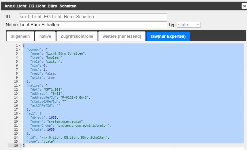

      3. Wollte jetzt ]mein KNX einbinden, aber dann ! Hab mir die ETS 5 runter geladen (mein Projekt ist noch auf ETS 3) kann man ja nicht importieren. GA angelegt als 1 Bit.
      4.Läst sich einwandfrei über die ETS Schalten.
      5.Taster auf der Visu angelegt mit GA verbunden, Licht lässt sich nicht schalten, aber bekommt den Status von der Beleuchtung mit, wenn ich vom Taster schalte oder über die ETS. /zum IOBroker gehts
      6.Der Befehl kommt bis zu Schnittstelle , wird aber dann nicht an der Bus weiter gegeben.
