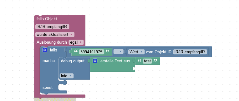

      Leider gibt die Fernbedienung bei langen drücken erst mal den code 3994101975 was auch richtig ist.
      Aber dann kommt der code 4294967295.
      Das heißt bei jedem langen tasten befahl kommt erst der code der jeweiligen taste ,gefolgt dann von dem code 4294967295.
      da ich noch sehr neu bin mit Blockly Programmieren habe ich da nicht wirklich ein lösungs-ansatz. Und hoffe ihr könnt mir da helfen bei dem Problem.

        @lolostyle Welcher Code kommt wenn die Taste losgelassen wird ?
          lolostyle @DJMarc75 last edited by

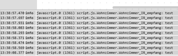

          @djmarc75 beim loslassen kommt kein code nur bei tasten drücken. Wenn ich die taste drücke einmal kommt der code 3994101975. wenn ich die gedrückt lasse wird dann der code 4294967295 draus.

                solange ich die taste drucke kommt der code 4294967295 immer wieder.

                    lolostyle @paul53 last edited by lolostyle
                    @paul53 kann ich nicht genau sagen aber ist im milisekunden Bereich
                    habe ich eben getestet hoffe das hilft 🙂

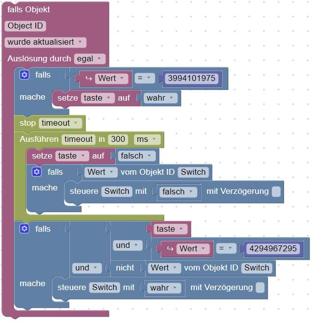

                      paul53 @lolostyle last edited by paul53
                      @lolostyle
                      Dann versuche es mal so:
                      L 2 Replies Last reply Reply Quote 0
                          @paul53 danke für das skript so macht es genau das was ich wollte 🙂
