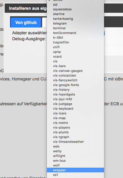

      @Homoran:
      wie hast du es versucht? `
      So
      Oder was meintest Du?
        nicht du!
        • eric2905
          eric2905 last edited by
          @Homoran:
          nicht du! `
          Ach so - weil Du mich zitiert hast dachte ich ….. :lol:
            Ok, dann nehme ich das mal deutlich auseinander:
            eric schrieb:
            @eric2905:
            Der Wrapper ist über den Admin direkt aus Git installierbar - da braucht man keine URL mehr. `
            darauf antwortet noxx:
            @noxx:
            bei mir nicht `
            worauf ich dann für noxx nochmal erics post verdeutlicht hatte, und einen Link zum nachlesen wie dies zu bewerkstelligen sei hinzugefügt:
            @Homoran:
            @eric2905:
            Der Wrapper ist über den Admin direkt aus Git installierbar `
            Liesmich
            Klar soweit?
            Rainer
            PS dieser Post ist nicht so ganz ernst gemeint

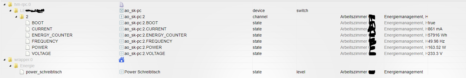

                                          @mariohbs:
                                          Hier scheint dann nur alternativ der Typ "Value" zu funktionieren. `
                                          Das wundert mich, denn Rolle "value" ist für die Richtung Wrapper –> Original gedacht. Ich würde Rolle "counter" nehmen.
                                            mariohbs last edited by
                                            @paul53:
                                            Du meinst sicherlich Rolle "state" ? `
                                            Jepp genau 😄
                                            @paul53:
                                            Wie ist common.type deklariert ? "boolean" oder "number" ? `
                                            Der Steh auf "BOOL".
                                            Warum würdest du die Rolle "counter" nehmen? An die hätte ich nun als letztes Gedacht….
                                            Irgendwie verstehe ich die Rollen aber so und so noch nicht wirklich 😞
