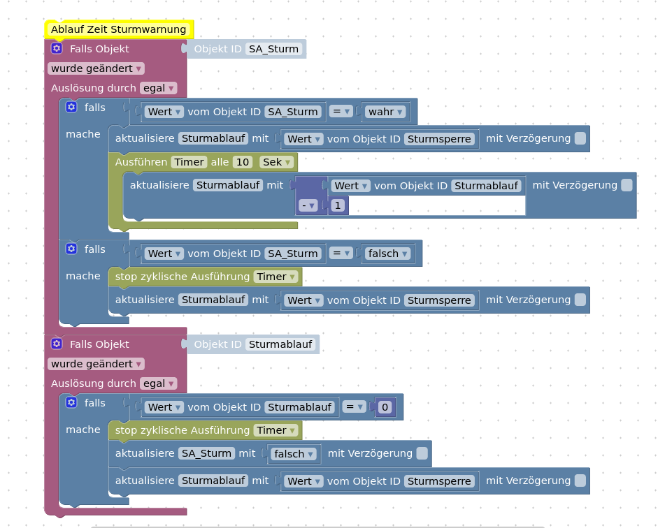

      Ich stehe vor einem Problem und habe irgendwie kein Ansatz zur Lösung. Ich will eine Ausschaltverzögerung machen um meine Aussenbewegungsmelder bei Sturm zu unterdrücken. Gleichzeitig soll aber die Restlaufzeit auf der Vis angezeigt werden. Es funktioniert soweit auch, aber bei jeder ausführung bringt mir das Log eine ganze Reihe Fehlermeldungen die ich nur teilweise verstehe.
      Soweit mein Blockly, kurze Erklärung: "SA_Sturm ist bool" , "Sturmablauf ist number" , "Sturmsperre ist number".
      Funktion: bei aktivieren des "SA_Sturm" wird der Zahlenwert aus der Sturmsperre in den Sturmablauf geschrieben und dann rückwärts gezählt. Beim erreichen von Wert "0" wird der "SA_Sturm" wieder auf "false" gesetzt.
      Im Log kommt nun aber eine Warnung das die "number-Datenpunkte" als "String" definiert sein sollen. Somit gehe ich davon aus, dass ich bei der Berechnung irgendwo noch was falsch habe, aber ich begreife das nicht.

      Ergänzung:
      Wenn ich mir das ganze im JS-Format ansehe, kommt auf der Zeile 9 folgendes:
          setState("0_userdata.0.diverse.Sturmablauf"/*Sturmablauf*/, getState("0_userdata.0.diverse.Sturmsperre").val, true);
      kann es sein, dass er da aus der Zahl einen String machen will beim überschreiben im "Sturmablauf"?

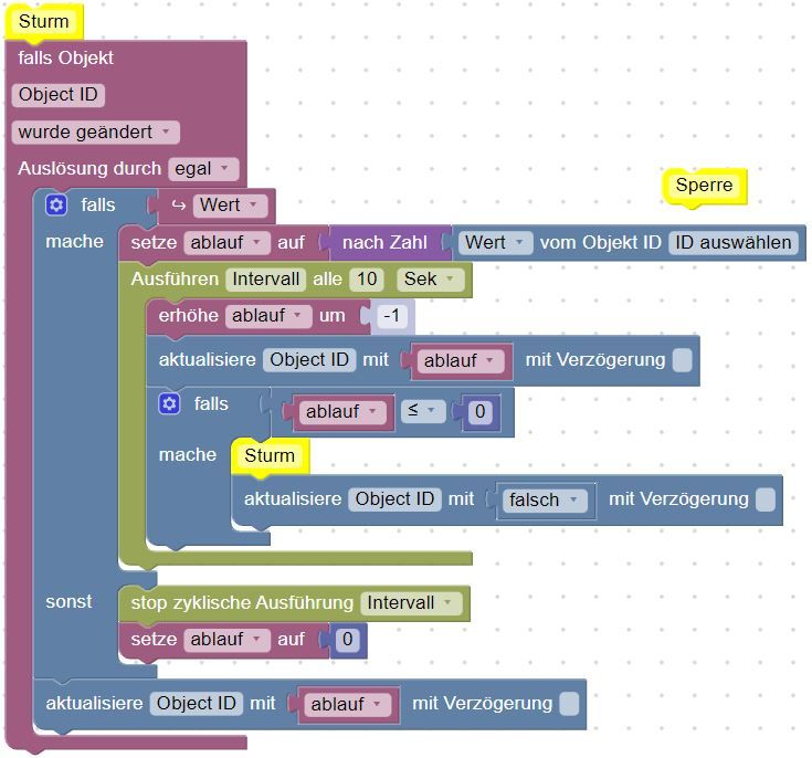

        paul53 @andibr last edited by paul53
        @andibr sagte: kommt auf der Zeile 9 folgendes:
        Der Fehler wird in Zeile 16 gemeldet.
        Verwende anstelle eines zweiten Triggers eine Variable, etwa so:
            @andibr sagte: "aktualisiere...." funktioniert mit reinen "number" Datenpunkten nicht identisch wie mit "String"?
            Doch. Wenn aber ein String in den Datenpunkt "Sturmsperre" geraten sein sollte, führt das bei Schreiben des Wertes in "Sturmablauf" zu den Warnungen. Deshalb in meinem Vorschlag die Wandlung "nach Zahl".

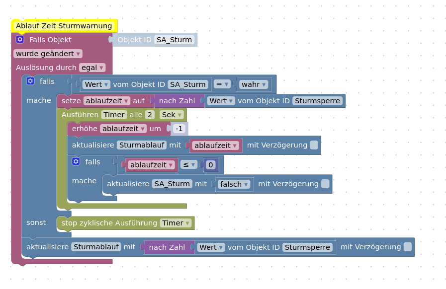

              andibr @paul53 last edited by andibr
              Ich habs hingekriegt, danke.
              wusste gar nicht, dass man den "Konvertierungs-Baustein" auch im "aktualiseren..." benützen kann.

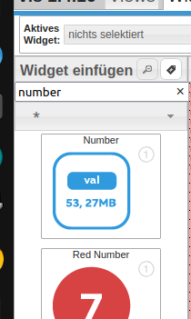

              Vermutlich kam das Problem aus meinem Eingabe-Feld im Vis. Gibt es da auch was schlaueres als das "number" aus dem ......?
              Andi
              Ergänzung: ich habe nun einen weiteren Datenpunkt erzeugt der ist jetzt "string" und im Vis schreibe ich jetzt dort rein, sobald der aktualisiert wird, konvertiert das System in einen "number".
