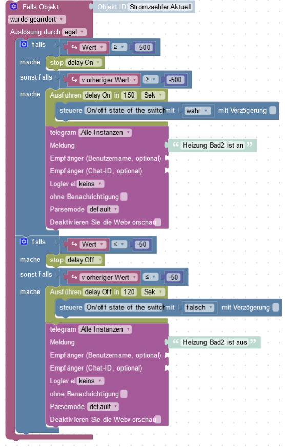

          kurt_88 @Thomas Braun last edited by kurt_88
          @thomas-braun Sorry hatte Probleme mit den kopieren und einfügen. Irgendwie habe ich Probleme, das Blocky Script zu posten, sehe den Wald vor lauter Bäumen nicht 😞
          Ich musste das Script nochmals kopieren, war noch was falsch.

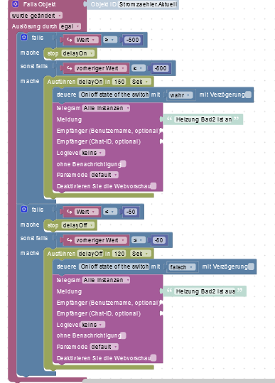

                  kurt_88 @ticaki last edited by kurt_88
                  @ticaki
                  Sorry leider etwas verspätet ... @rtwl danke für den Tipp.
                  Anbei der Screenshot.
                    ticaki Developer @kurt_88 last edited by ticaki
                    @kurt_88
                    Entweder hab ich gerade nen Knoten im Kopf (nicht unwahrscheinlich) und ich verstehe es nicht.
                    -500 und -50 sind doch Watt und du prüfst auf -500 < -50, bei -49 ist die -50 falsch und bei -501 -500... ansonsten ist doch immer alles wahr oder?
                    Ah begriffen...

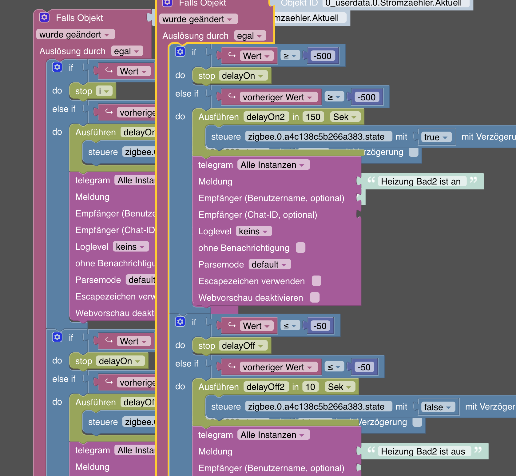

                            @kurt_88
                            Hust... Könnte es so einfach sein. Also das was du da oben gepostet hast ist der Blockly export nicht der Javascriptcode wenn ich das einmal importiere sieht es so aus:
                            K paul53 2 Replies Last reply Reply Quote 0

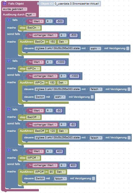

                              @ticaki Oh, da ist wohl was beim Export schief gelaufen. Ich korrigiere das mal und hänge dann auch das Java Script mit ran. Mein Fehler, im Script, steht alles nur einmal drin.
                                paul53 @ticaki last edited by paul53
                                @ticaki sagte: wenn ich das einmal importiere sieht es so aus:
                                Das wurde zweimal importiert. Der Trigger ist nur einmal vorhanden.
                                Ich kann auch keinen Fehler erkennen, außer dass die Telegramblöcke nicht das melden, was wohl erwartet wird.
                                  ticaki Developer @paul53 last edited by ticaki
                                  Hast recht, wohl gezittert... sry ... ne war noch vom letzten Import übrig
                                  @kurt_88
                                  Was paul meint ist die Telegramblöcke müssen auch in dem grünen Timeout stehen
                                    @ticaki Danke an euch beiden. Ich ändere mal mein Script ab und hänge mal das Java Script mit dran.

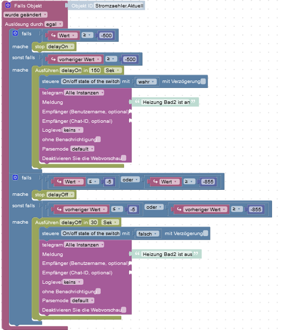

                                        @paul53 Danke an paul53 und @ticaki . Ein kurzes Update, heute Früh hatte ich noch Probleme, obwohl laut Zähler mehrmals nicht mehr eingespeist wurde (auch zeitlich), hat sich die Heizung nicht ausgeschaltet, oder dann viel zu spät. Ich habe dann mehrmals das Script aktiviert und wieder deaktiviert und ab heute Nachmittag, hat es dann wieder richtig funktioniert. Ich habe aber immer noch das ursprüngliche Problem mit der Erweiterung, der oder Logik. Wäre es möglich, mal einen kurzen Blick drauf zuwerfen? Die Heizung soll mit den Solarüberschuss betrieben werden, wenn aber der Wert 855 Watt Überschuss erreicht wird, dann wieder ausschalten, ebenso bei 5 Watt.
                                        Dann soll nämlich eine weiteres Script starten und den Heizstab der Brauchwasser Wärmepumpe einschalten. Anbei mal das erweiterte Script.
                                        und das dazugehörige Java Script.

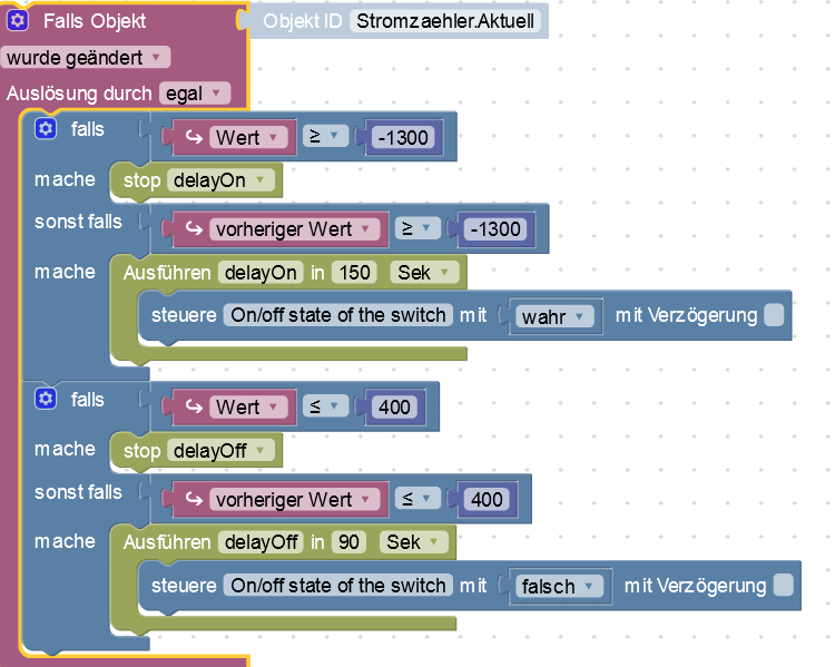

                                            kurt_88 @paul53 last edited by kurt_88
                                            @paul53 Anbei das Script zum ansteuern des Heizstabes der Brauchwasser Wärmepumpe.
                                            Der Heizstab verbraucht so 1,6 KWh.
                                            Und der Java Teil.
