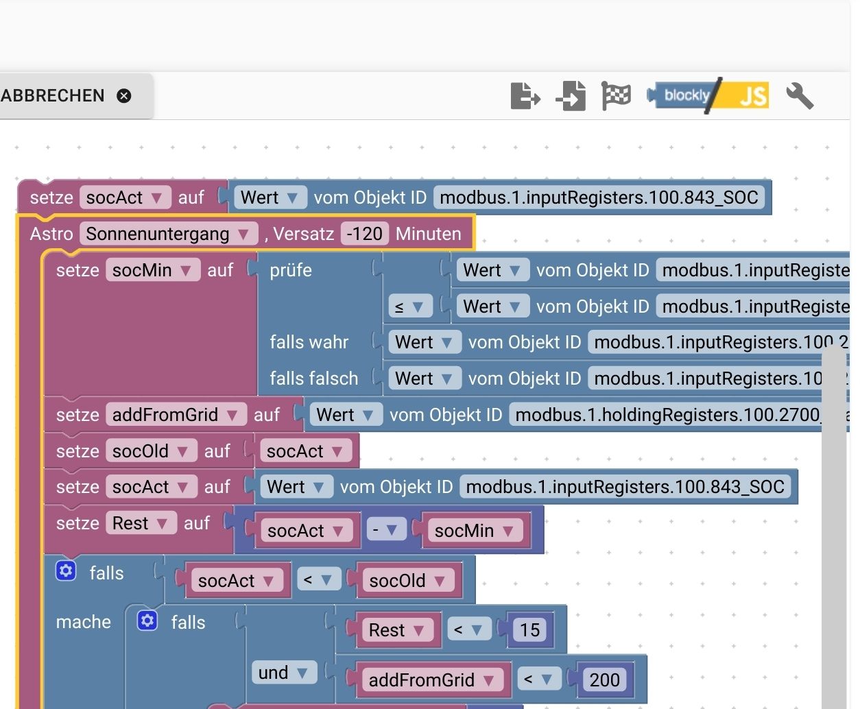

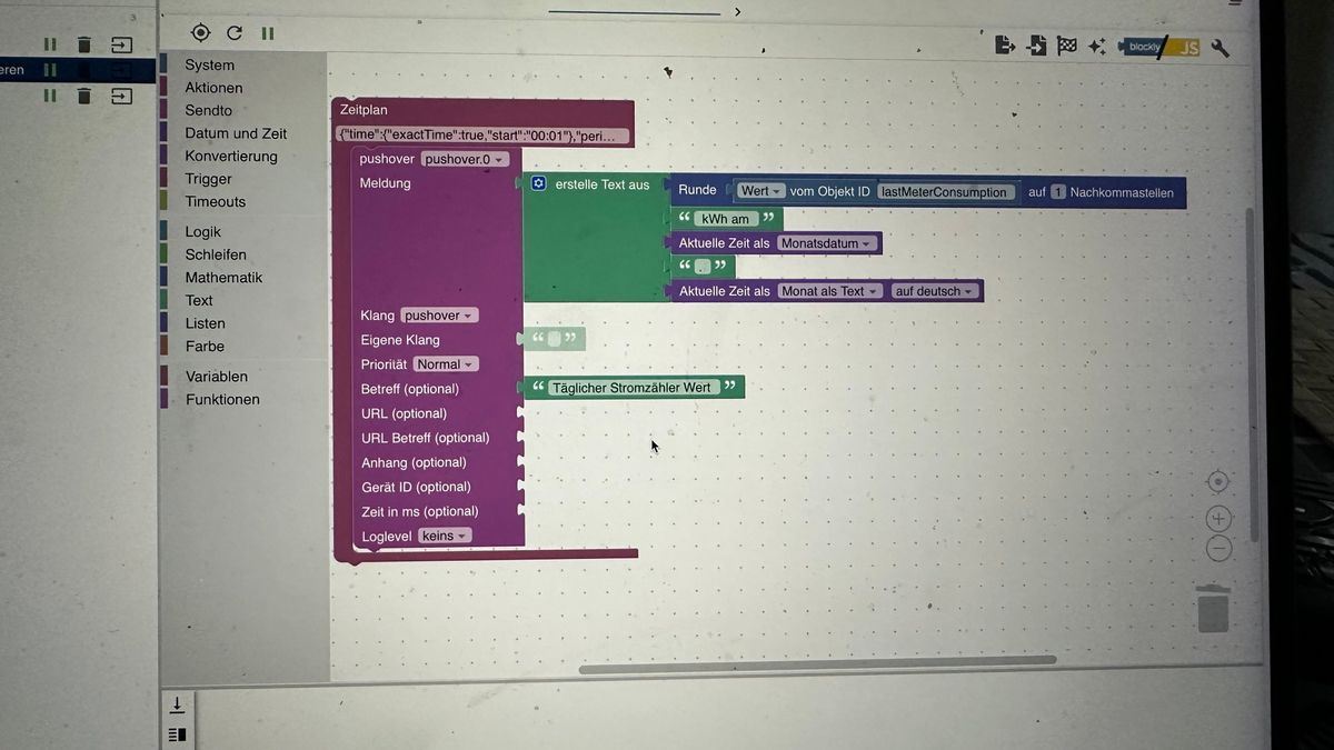

      Ich habe das folgende Script:
      Nun möchte ich den Wert von heute einer variable zuweisen, die ich dann morgen vom aktuellen Wert abziehe und in die Message dann zusätzlich schreibe, der Verbrauch war xxx kw.
      Hat einer eine Idee?
      Ach, 2. Frage. Wie kann ich nicht genutzte andockpunkte an den einzelnen Punkten ausblenden, wenn das Script sich als fertig rausgestellt hat
      Gruss Dirk

        geschild @DiJaexxl last edited by
        @dijaexxl In Blockly musst du das Ergebnis in einen Datenpunkt (manuell erzeugen z.B. in 0_userdata.0 ) schreiben. Diesen kannst du dann am nächsten Tag wieder aufrufen, neu berechnen und wieder dort ablegen.

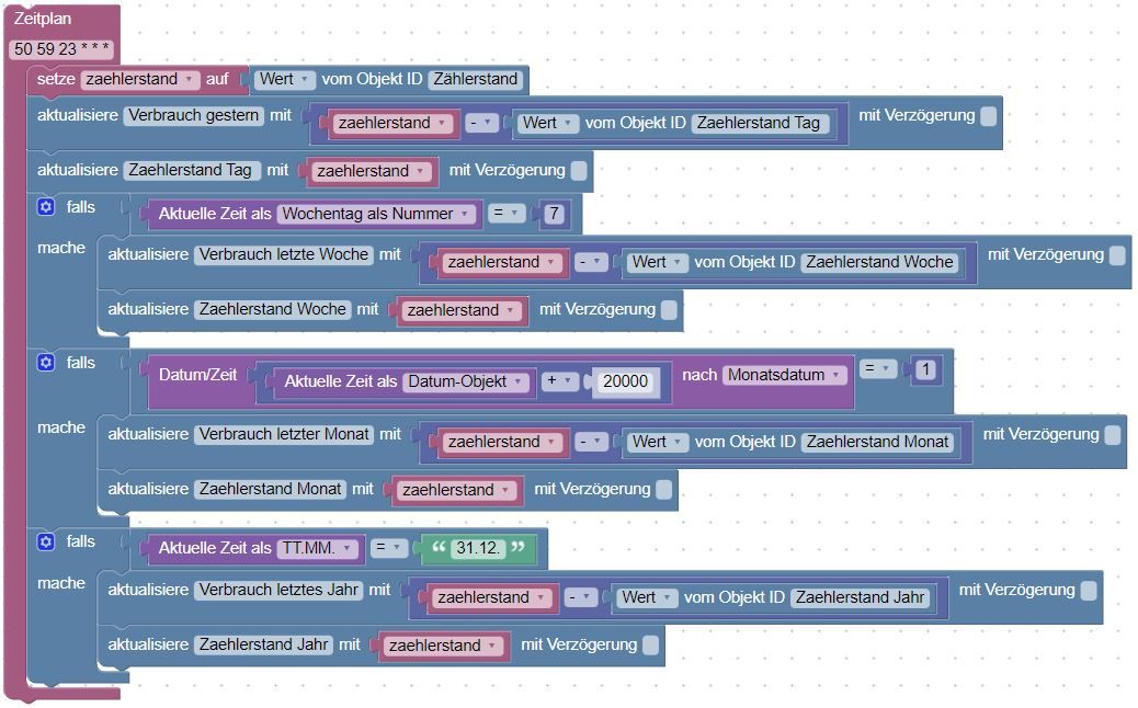

              paul53 @DiJaexxl last edited by paul53
              @dijaexxl sagte: Wert von heute einer variable zuweisen, die ich dann morgen vom aktuellen Wert abziehe und in die Message dann zusätzlich schreibe
              Periodenwerte kann man so per Blockly ermitteln:
              ... oder man verwendet den Sourceanalytix-Adapter.
