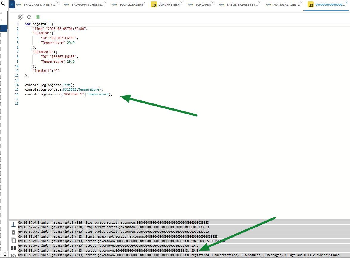

          • liv-in-sky
            liv-in-sky @Blockmove last edited by
            @blockmove sicher ?

                Blockmove @liv-in-sky last edited by
                @liv-in-sky
                Kaum macht man's richtig funktioniert es.
                Ich hatte den "." nicht gelöscht.
                Sorry für meine Dummheit.
