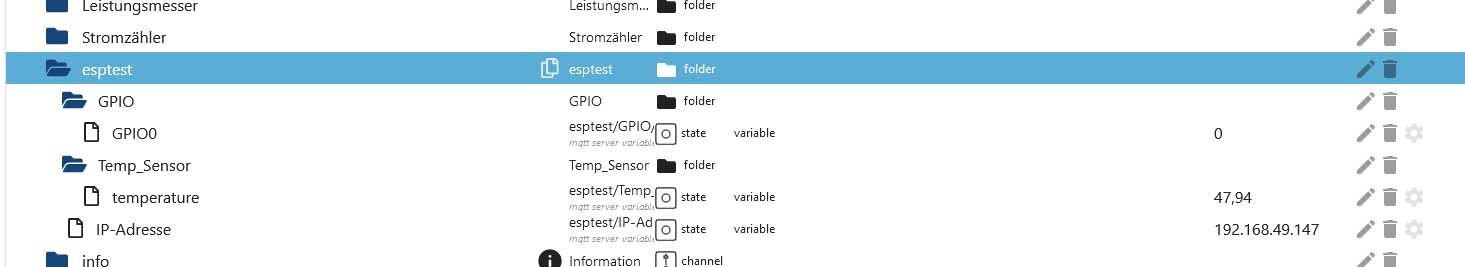

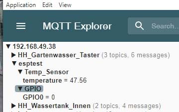

                                    Im mqtt Bereich im ioBroker bekomme ich an der passenden Stelle aber nur eine "0" zurück.
                                    Was mache ich falsch?

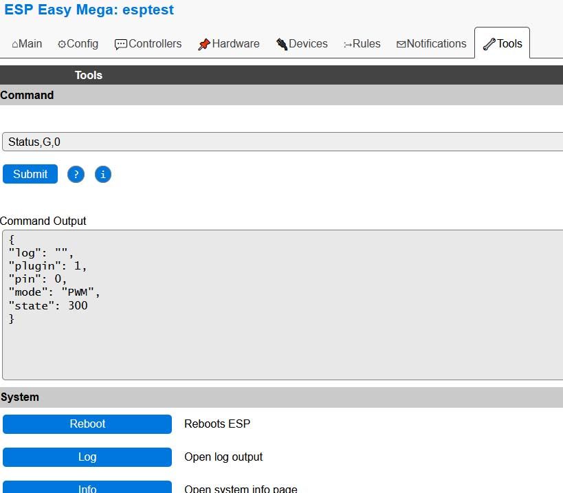

                                      Dieter_P @Beowolf last edited by Dieter_P
                                      @beowolf said in Phasenanschnittdimmer für Infrarotheizung?:
                                      Hast Du den ESP nachdem speichern der Regel neu gebootet?
                                      a) das ist notwendig um oben (2te Zeile) das Monitoring aktiv zu schalten
                                      b) nach dem Reboot ist der Ausgang auf 0 (siehe 3te Zeile), hast Du danach nochmal ein http Befehl abgesetzt? zB PWM 300?

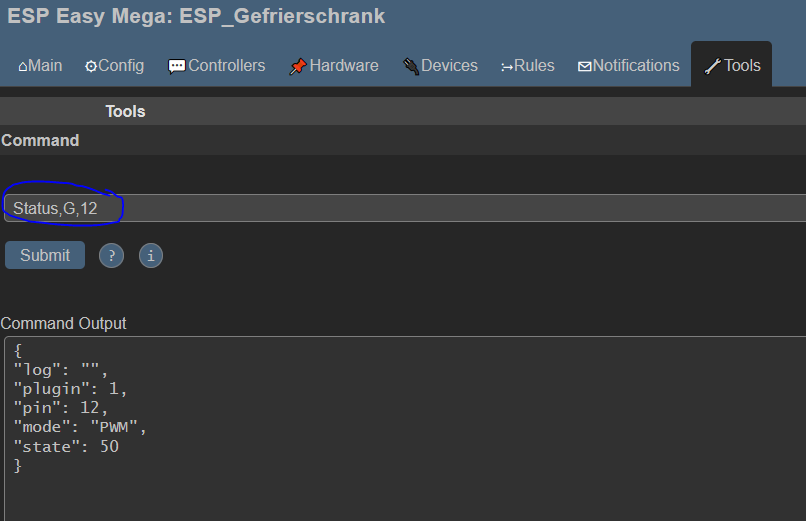

                                      Du kannst eine Zwischenprüfung machen. Geh in das Menü Tools und in der Konsole kannst Du den GPIO prüfen mit Status,G,0 für GPIO0
                                      siehe hier als Beispiel bei mir für GPIO 12 und ich habe PWM auf 50 gesetzt.
                                      Darunter wird das Ergebnis angezeigt: .... Mode PWM und State 50
                                      Genau die 50 (der state) wird dann auch per MQTT an den IObroker geschickt.
                                      Stimmt der Command Output schon nicht bei Dir, kann der MQTT und die Regel nicht funktionieren.
                                      Stimmt die Ausgabe dort kannst Du auch manuell in der Konsole mit
                                      Publish %sysname%/GPIO/GPIO0,[plugin#gpio#pinstate#0]
                                      den State/Wert einmalig über MQTT verschicken z.B. zum testen. Desweiteren zum Testen, kannst du dort auch direkt in der Konsole den PWM setzen (erspart vielleicht was Klickerrei):
                                      PWM,0,300   // 300 der Wert und 0 der GPIO
                                        Ich habe das jetzt noch einmal alles kontrolliert.
                                        Kann das mit der ESP-Easy Version zusammen hängen?
                                          @beowolf
                                          mmmh, schwierig sieht für mich bis auf das Ergebnis alles gut aus.
                                          Siehst Du im IOBroker den Zeitstempel das da wirklich jedes mal mit dem manuellen Submit eine "0" ankommt?
                                          Der Temp Sensor funktioniert ja über MQTT also sollte die Verbindung/Konfiguration passen.
