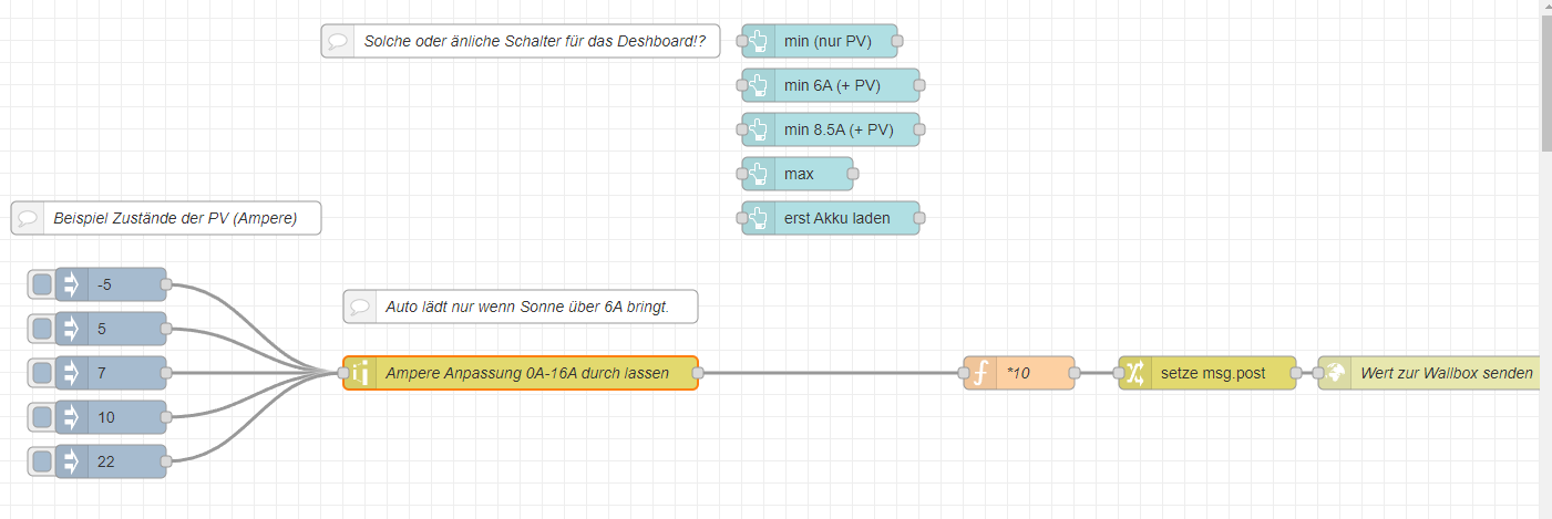

      ich habe über das wbec wlan (d1 mini) zugriff auf meine Heidelberg Wallbox und kann die in Node Red errechneten Überschuss Ströme an die Wallbox weiterleiten, klappt perfekt.
      Jetzt zur Fragestellung: es gibt Situationen wo ich das Auto sofort viel laden möchten oder es gar nicht laden soll solange im Haus der Verbrauch der PV voll ausgelastet ist.
      Im Moment muss ich immer an den Laptop und die Werte ändern im Flow. Ich hätte gerne Schalter im Dashboard.
      (genau gesagt muss ich immer in die Ampere Anpassung die Werte ändern:
      0-16A für nur Sonnenüberschuss oder
      6-16A für lade Minimum mit 6A egal wie viel Sonne + was von der PV kommt oder
      16-16A für maximal Ladestrom egal ob Netz oder PV)
      gibt es einen Schalter mit dem ich so etwas realisieren könnte?
      Danke für die Hilfe.
      so schaut es aus:
      heidelberg.json

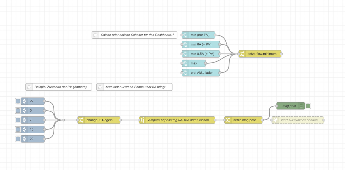

        @csh-de Ehrlich gesagt verstehe ich glaub das Problem nicht. Im Moment hast Du 5 Buttons mit verschiedenen payloads.
        Kannst Du theoretisch auch mit einer DropDown Node machen oder einen Slider oder einer vInput Node zum Einstellen des Minimums machen, je nachdem ob du fixe Schritte oder alles variabel einstellen willst. Das speicherst Du im Flow und addierst das Minimum.

        Wenn es arithmetisch nicht abbildbar ist, dann kannst Du noch zusätzlich mit switch nodes arbeiten.
        • C
          csh-de @mickym last edited by
          @mickym Dankeschön, genau so ein Denkansatz hat mir gefehlt.
          neues Problem, wenn red node neustartet oder Stromausfall egal was lädt der gar nicht, erst auf Anweisung.
          Kann man da noch einen automatischen Start des ganzen auf sagen wir 6A minimum machen?
          • mickym
            mickym Most Active @csh-de last edited by mickym
            @csh-de
            3 Möglichkeiten
            1. initialisiere die Kontextvariable mit einer Inject-Node.
            2. speichere den aktuellen Wert in einem Datenpunkt im iobroker
            3. speichere den Kontext im Dateisystem (wenn du NodeRed nicht innerhalb des iobrokers nutzt)
            Das mit der inject Node ist am einfachsten
            • C
              @mickym Ganz lieben Dank!!!
