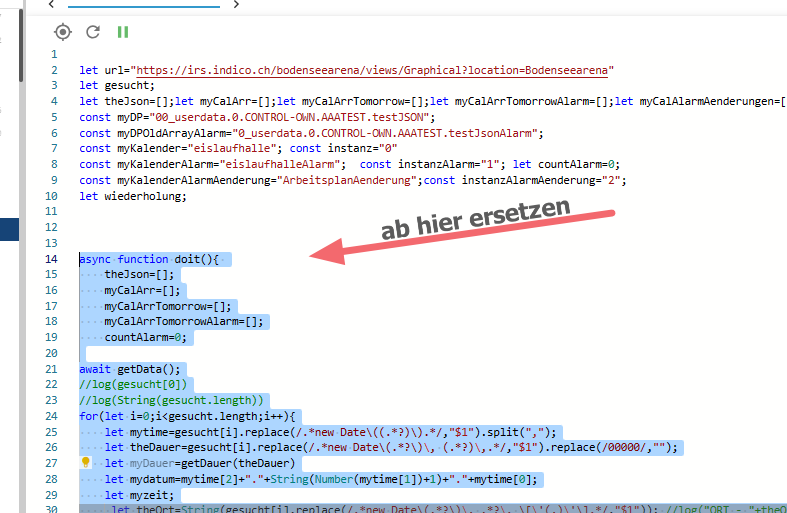

                    • liv-in-sky
                      liv-in-sky @andrenaether last edited by
                      @andrenaether
                      wegen der doppeleinträge
                      kopiere mal diesen block in beide scripte
                          theJson=[];
                          myCalArr=[];
                          myCalArrTomorrow=[];
                          countAlarm=0;
                      an diese stelle im script:
                      • liv-in-sky
                        liv-in-sky @andrenaether last edited by liv-in-sky
                        @andrenaether
                        ich glaube, ich habe den fehler gefunden - tritt erst auf, wenn die 2te anlage auch daten enthält - sieht im google-cal wieder so aus:
                        die telegram-sache hat ja eh funktioniert:
                        • kopiere diesen teil bei dir ab zeile 14 (also dein setting darüber im script behalten) mal rein
                        • mache vorher eine kopie des jetzigen scriptes - zur sicherheit
                        • diese änderung gilt nur für den innenbereich (halle) - der andere bereich braucht uch noch andere änderungen !!!!!
