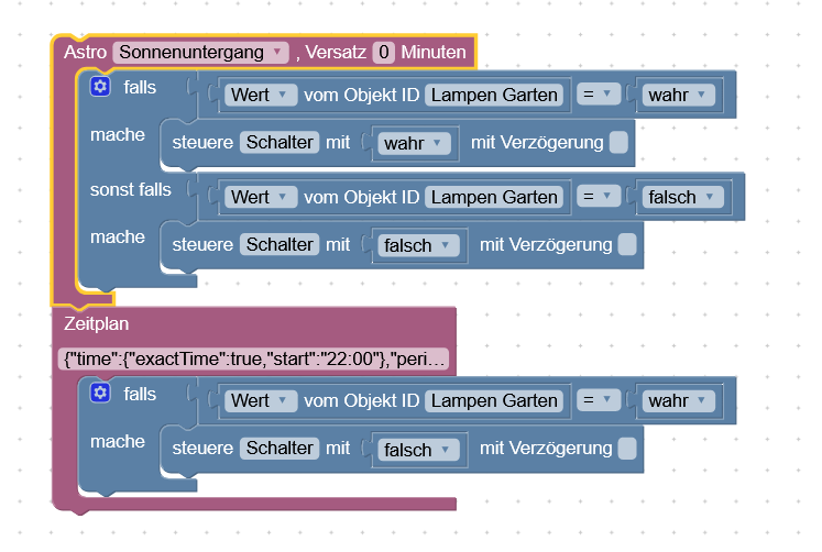

      hab mir ein Script zur Zeitsteuerung von Lampen gebaut und wollt mal wissen ob da so funktioniert...
      Die Lampen sollen bei Sonnenuntergang eingehen und um 22 Uhr wieder aus, sofern das ganze per Knopf aktiviert ist
      Hier mal das Script:
      Viele Grüße

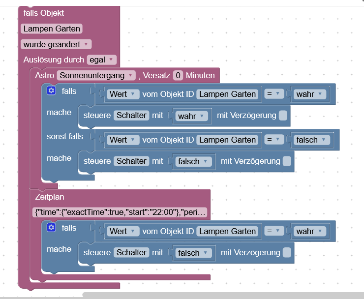

        @coachi dein trigger Lampen Garten weg lassen
        • C
          Coachi @crunchip last edited by
          @crunchip
          Also so dann?
          • crunchip
            crunchip Forum Testing Most Active @Coachi last edited by
            @coachi ja, außer du möchtest mit dem Schalter auch generell ausschalten können
            dann setzt du den trigger Lampen Garten noch mit dran und da fügst du den sonst falls aus deinem astro rein

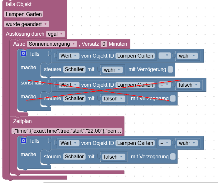

              @crunchip Ja da wär schon mein Ziel gewesen...
              Wie muss es dann ausschauen? Habs nicht verstanden
              paul53 crunchip 2 Replies Last reply Reply Quote 0

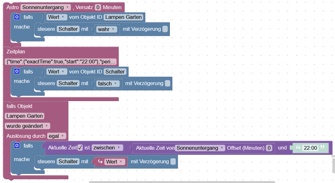

                paul53 @Coachi last edited by
                @coachi sagte: Wie muss es dann ausschauen?
                • crunchip
                  @coachi noch deinen Schalter integrieren
                  und bei deinem bestehenden das löschen
                  aber Paul war mal wieder schneller und eleganter

                    So hab ichs jetzt
                    Danke euch beiden. Ich hätte eigentlich gedacht der unterste Block muss über die beiden, aber bin mal wieder eines besseren belehrt worden 😉
                      paul53 @Coachi last edited by paul53
                      @coachi sagte: So hab ichs jetzt
                      Um 22:00 Uhr:

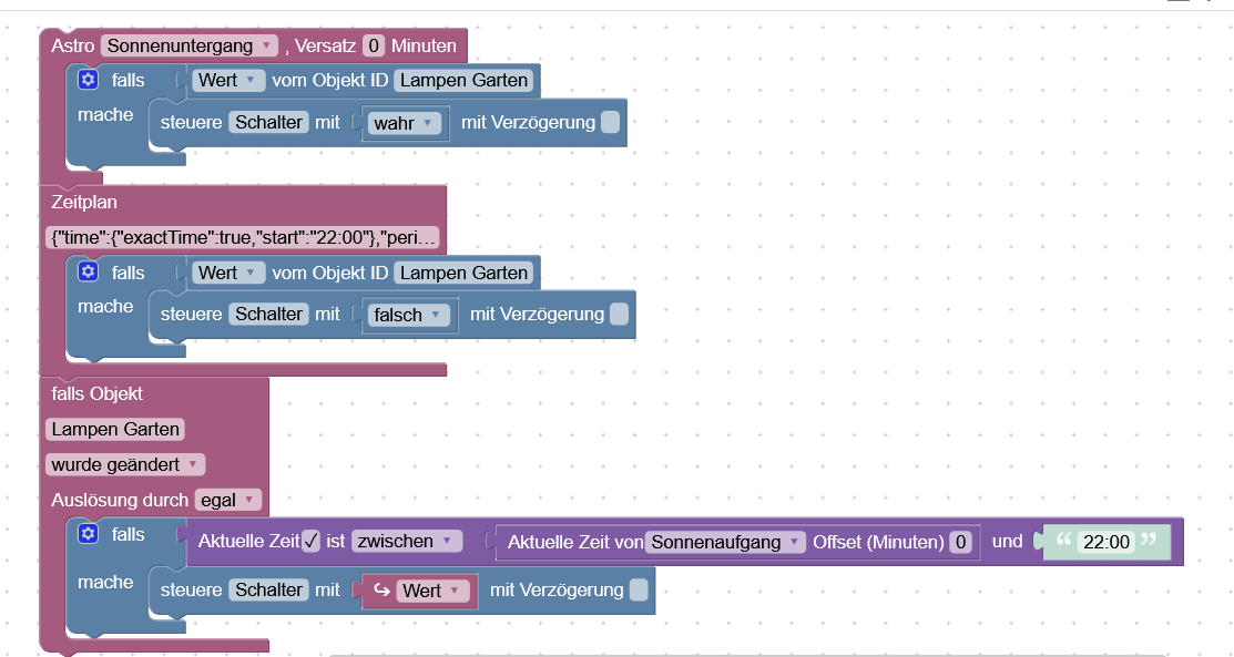

                        ok, danke nochmal. Unten war auch noch Sonnenaufgang drinnen, das muss dann auch Sonnenuntergang heissen...
