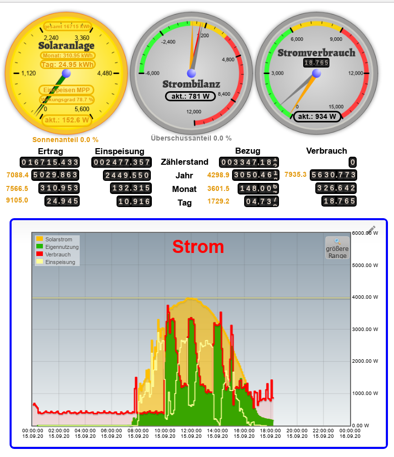

          soll wohl dann etwa so aussehen, oder?
          die dünne hellgelbe Linie ist die Einspeisung, also der "eigentlich" negative Wert vom Zweirichtungszähler

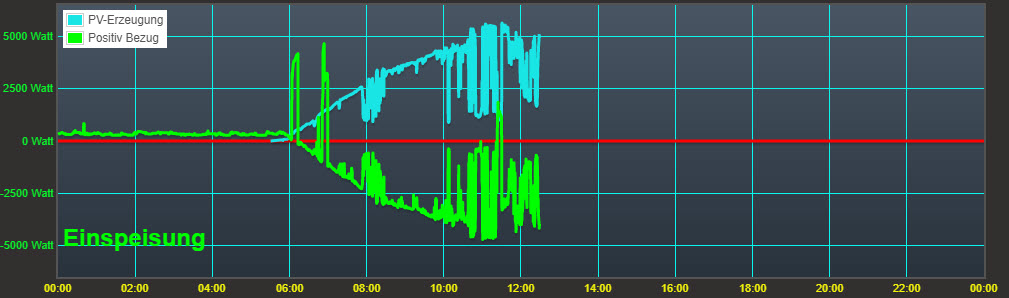

            Thirteen37 @Homoran last edited by
            Genau, es ist nämlich auf den ersten Blick etwas verwirrend, dass meine Linie immer weiter nach oben (Richtung 0) geht, je weniger Sonnenlicht da ist 😂
            Ist zwar logisch aber das wirkt erst so, als würde die Anlage gerade mehr KWh einspeisen 🤣

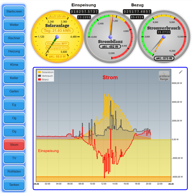

              @Thirteen37 Habe gerade noch einen alten Screenshot gesucht und gefunden:
              mit der richtigen Markierung kann man aber damit leben
