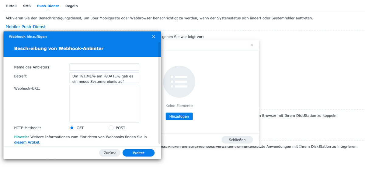

      gibts ne Möglichkeit dass wenn ein Hyper Backup vollständig gemacht worden ist, dass man diese Info nach IO bekommt?
      Über Synology Oberfläche gibts ja nur den Punkt Email oder SMS benachrichtigung. Würde es gut finden, wenn man dass z.b. als DP hätte, dann könnte man es für die VIS nutzen oder auch Telegramm.
      Hat sowas jemand mal probiert? Oder Wie macht ihr dass oder einfach per Email? Allerdings füllt das auch gern das Postfach voll und man hat eh schon genug Emails...LOL
      Vielleicht hat jemand eine Idee?

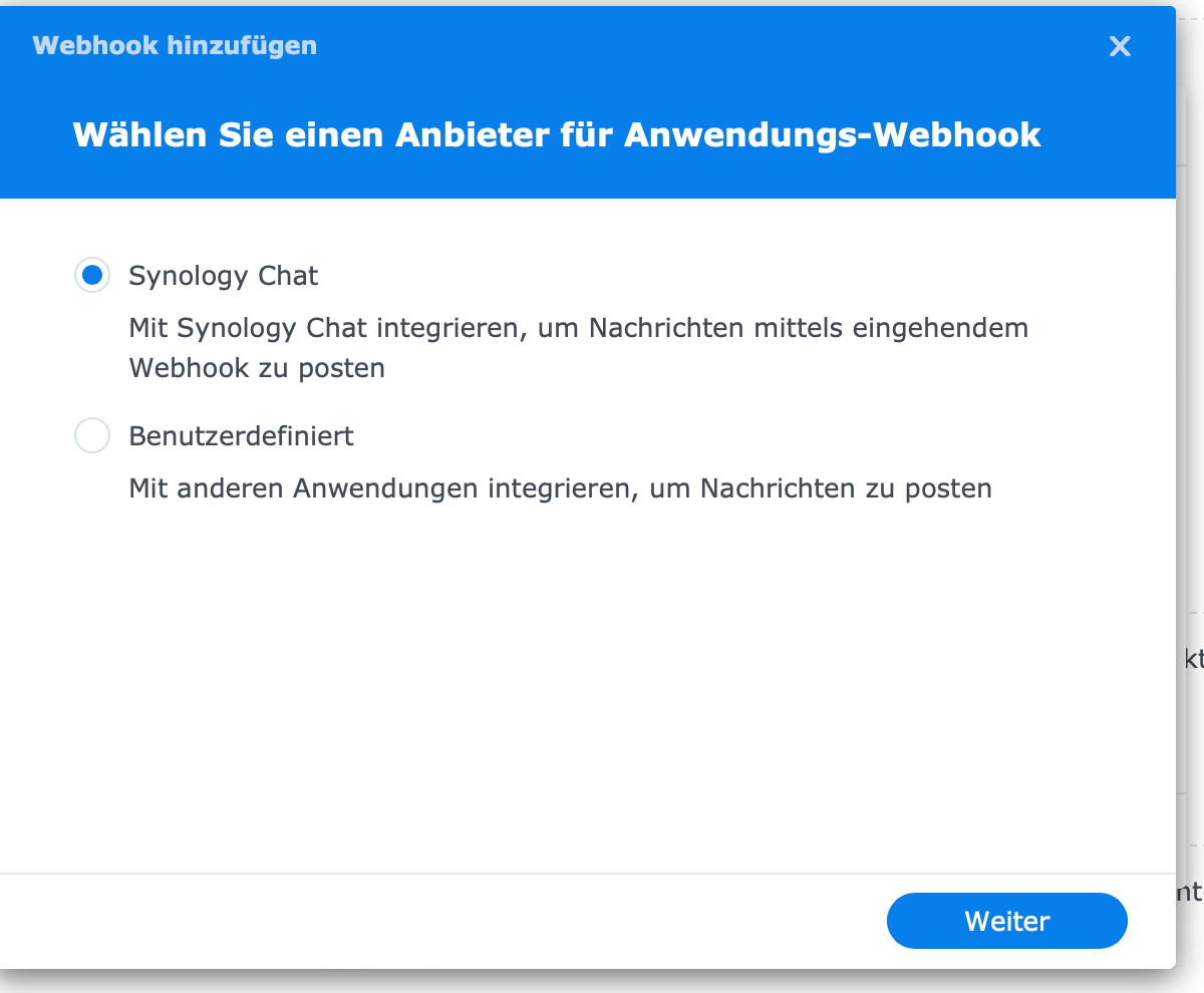

      Nachtrag:

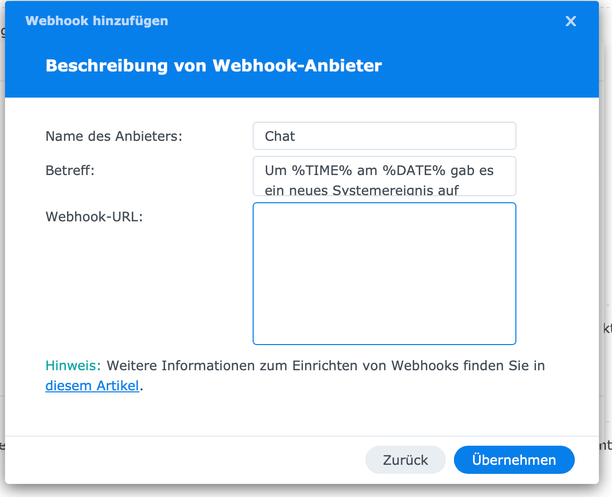

      Ich sehe gerade das man einen WEbhook aus Synology machen kann:
      Könnte das über den SimpleAPI Adapter gehen? Aber wie müsste der DP aussehen?
      VG
      Oliver

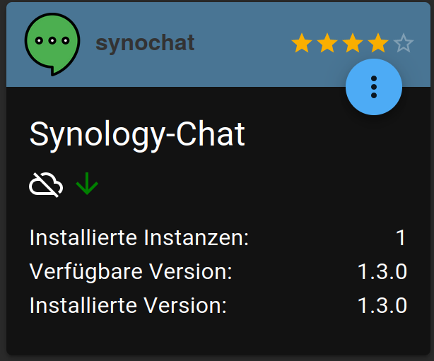

        ob das über den SimpleAPI geht, damit habe ich mich nicht beschäftigt, aber es gibt von Synology eine Chat APP, die Du auf der Syno installieren kannst und dann den passenden ioBroker Adapter nimmst.
        Damit kannst Du dann denn WEBHook nutzen, um Dir Mitteilungen an die Chatapp zu schicken und im ioBroker hast Du dann auch die passenden DP dazu.
        ioBroker Adapter
        Objekte
        Einstellungen
        VG
        Bernd

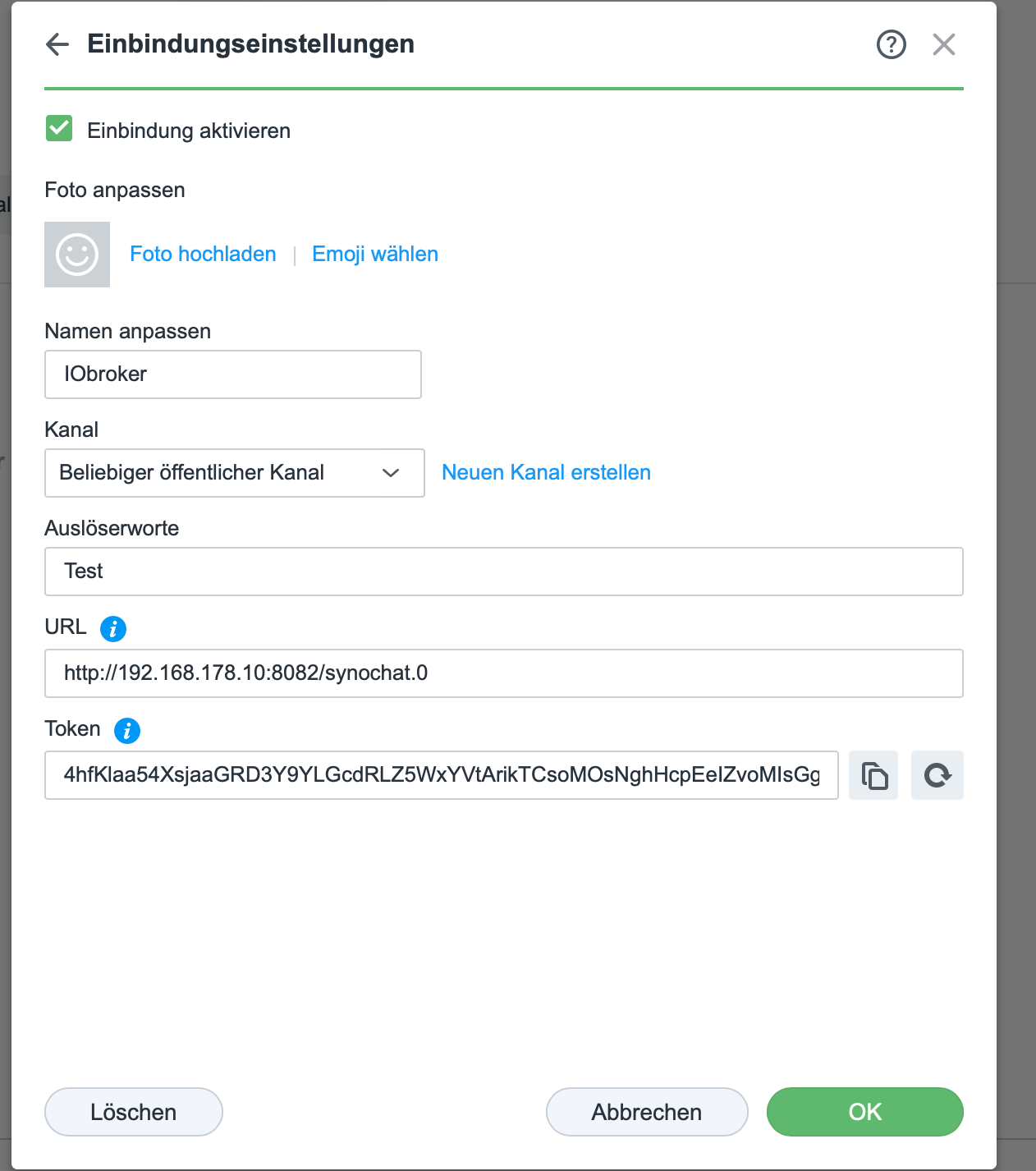

        • Olli_M
          Olli_M @Guest last edited by Olli_M
          @dp20eic

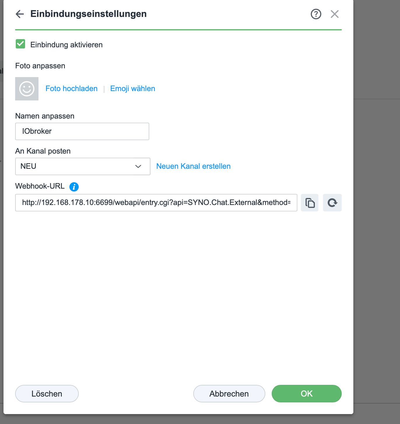

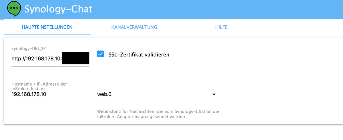

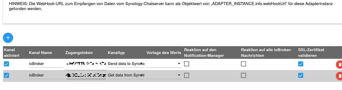

          okay probiere ich grad aber welche Webhook Adresse ist es dann wenn ich den Chat Adapter in Iobroker installiert habe?
          und was kommt hier rein:

                  Hab’s genauso gemacht aber geht nicht
                  Wahrscheinlich weil Iobroker im docker ist oder so
                  Der Adapter ist grün und gibt keine Fehlermeldung aus
                  Glasfaser ? 3 Replies Last reply Reply Quote 0

                    @olli_m
                    Hast du auch den Synology Adapter laufen , was ist mit dem !?
                    Laut I-Net :
                    Synology Chat
                    5000 (HTTP), 5001 (HTTPS)
                    TCP
                    Olli_M 1 Reply Last reply Reply Quote 0

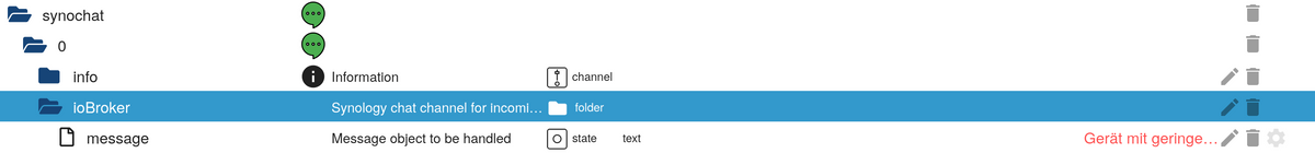

                        • Olli_M
                          Olli_M @Glasfaser last edited by Olli_M
                          @glasfaser

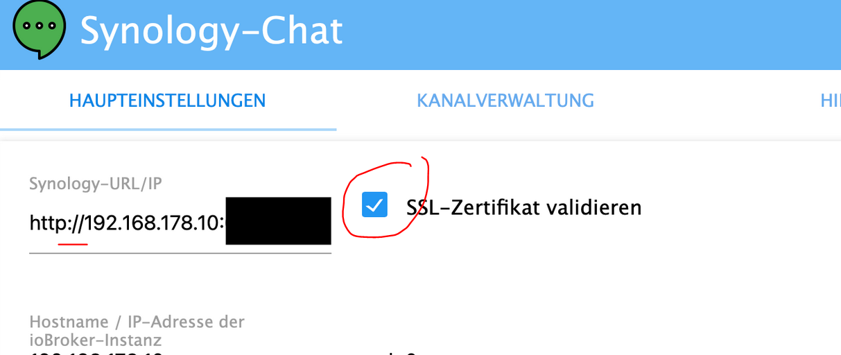

                          Synology Adapter läuft hab nur den Port mal geändert aber auch in den Settings in Io Angepasst. Synology Adapter liefert Datenpunkte.
                          @dp20eic Der Docker Container ist als Bridge.

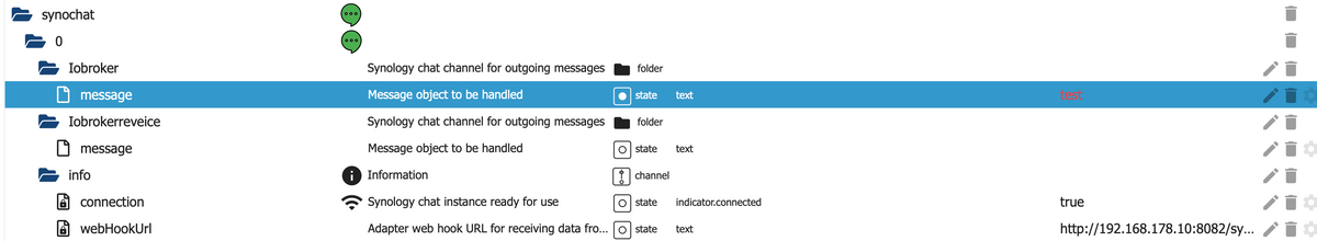

                          Die einzige Meldung die ich in IO finden konnte ist diese:

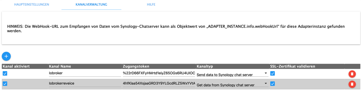

                          Ansonsten sieht alles so aus:
                          Bildschirmfoto 2023-08-08 um 21.31.08.png Bildschirmfoto 2023-08-08 um 21.30.56.png Bildschirmfoto 2023-08-08 um 21.30.15.png Bildschirmfoto 2023-08-08 um 21.30.03.png Bildschirmfoto 2023-08-08 um 21.29.30.png
                          Token ist jetzt erstmal eh nur zum Testen, daher hab ich den nicht schwarz gemacht.
                          Den Kanal den ich erstellt hab ist ein privater, liegt es vielleicht daran?
                          Also senden vom DP geht jetzt hatte das mit der %22 vergessen zum löschen beim Token... Jetzt müsste noch der umgekehrte weg gehen

                            Entweder HTTP oder HTTPS
                            • Olli_M
                              @glasfaser

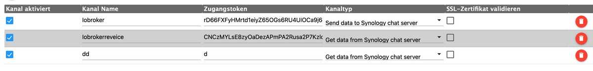

                              SSL deaktivieren?
                              also von DP nach Synology Chat gehts ja jetzt sogar...
                              nur der andere Weg nicht...ich mach den Haken mal raus.

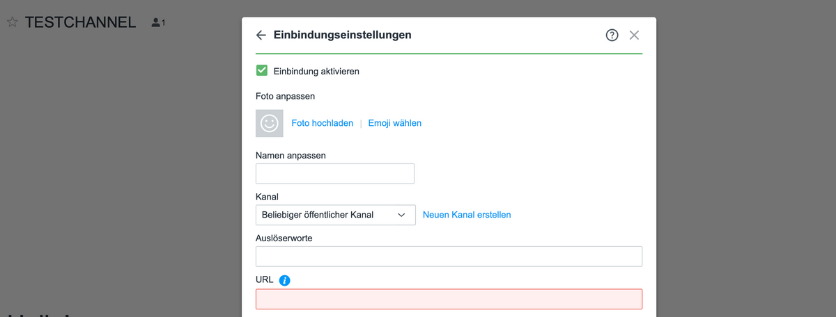

                              Aber wie händle ich das mit den Auslöser Worten, dass man da überhaupt eines braucht versteh ich nicht.

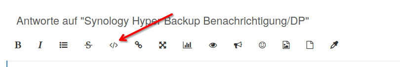

                                A Former User @Olli_M last edited by
                                Moin,
                                @olli_m
                                Nur mal so zur Info, Text sollte auch als Text hier in Code Tags gepostet werden, nicht als Bild
                                und IP-Adressen aus dem privaten Bereich 192.168.178.xxx muss man nicht unkenntlich machen, denn ich würde da nur auf einer meiner Kisten herauskommen, ich habe nämlich auch `192.168.178.1 - 192.168.178.254 😉
                                • Olli_M
                                  @dp20eic
                                  hab den Port weg genommen 🙂
                                  mir ist da schon mal was passiert...

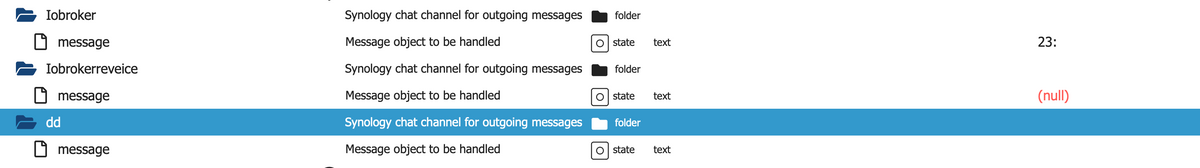

                                  also was komisch ist dass in dem DP immer steht: Synology chat for outgoing Message obwohl man ja vorher gesagt hat Recieve...
                                  Aber wahrscheinlich wurde das beim Programmieren vergessen und bei Euch gehts ja auch...
                                  ich hab doch immer Text oder Bilder, versteh ich grad nicht 🙂

                                    Also hast Du mal eine Message aus der Handyapp oder der Chat-WEB App mit dem Trigger Wort Test verschickt?
                                    VG
                                    Bernd
                                    Olli_M 2 Replies Last reply Reply Quote 0
                                    • Olli_M
                                      @dp20eic
                                      yeppp ,Test oder Test 1234
                                      finde es eh blöd dass man in der Richtung so Wort anlegen muss er soll es einfach weitergeben....
                                      Der umgekehrte Weg geht ja...
                                      Verstehe auch nicht woran es liegt weil der Iobroker kein Fehler ausgibt.... mhhh

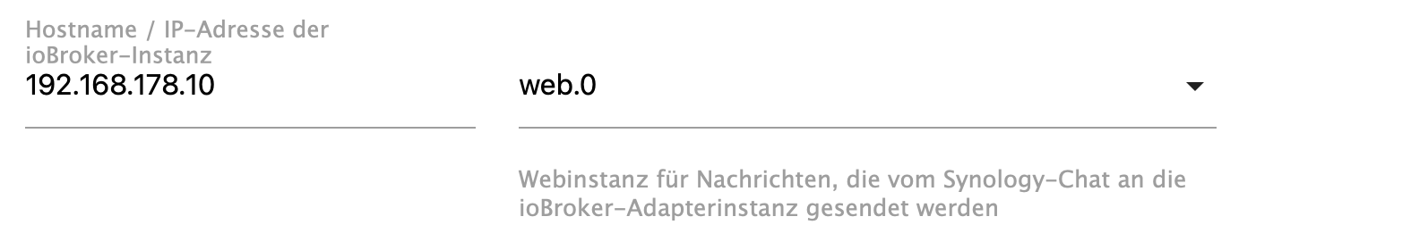

                                      • Olli_M
                                        @dp20eic
                                        Muss eigentlich diese URL rein laut DP des Adapters:
                                        http://192.168.178.10:8082/synochat.0
                                        weil im Adapter selbst steht ja die web.0 Adresse
                                        • Olli_M
                                          Olli_M @Olli_M last edited by
                                          @olli_m
                                          mh geht auch nicht 😕
