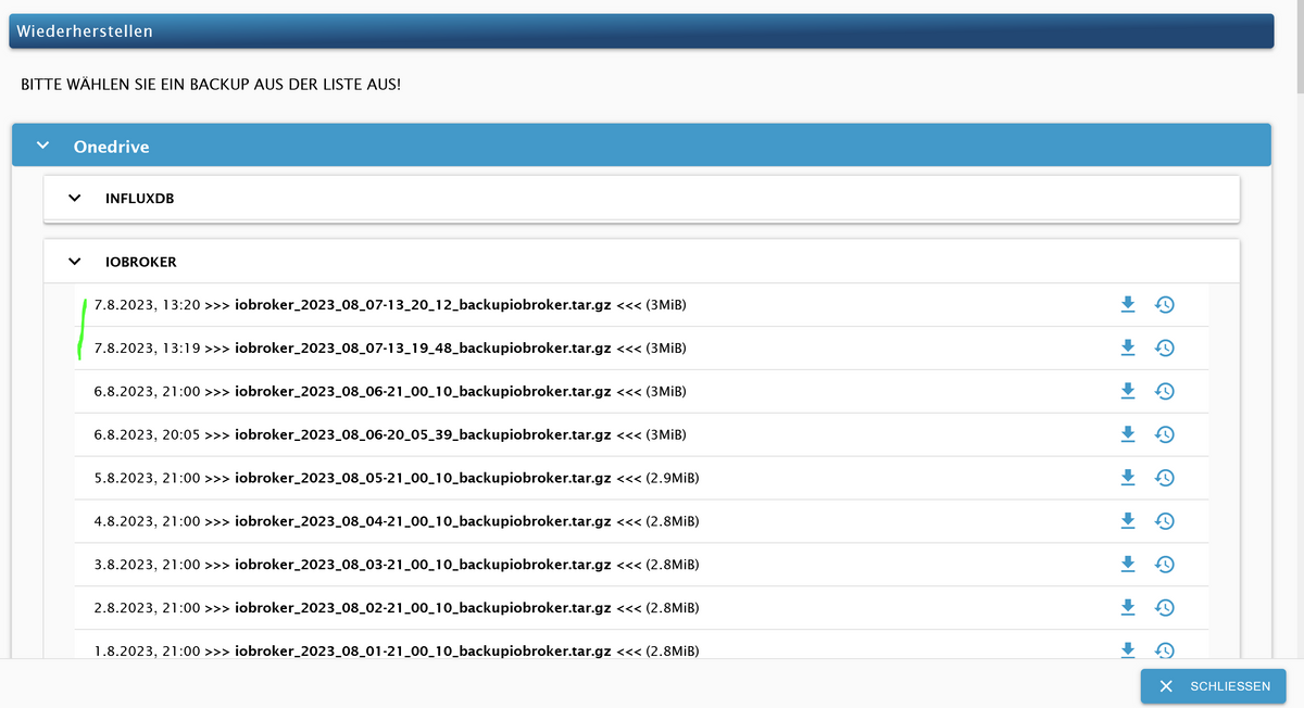

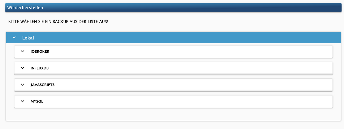

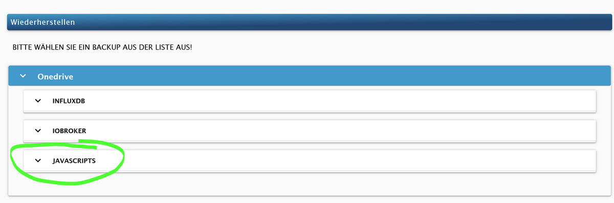

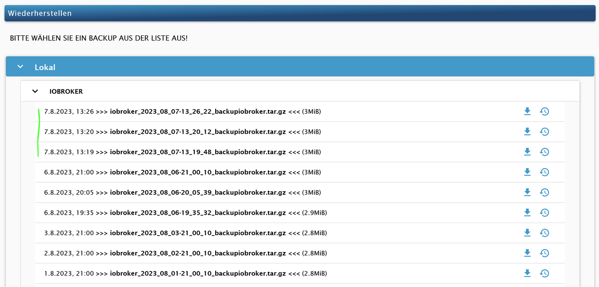

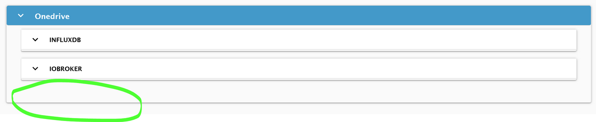

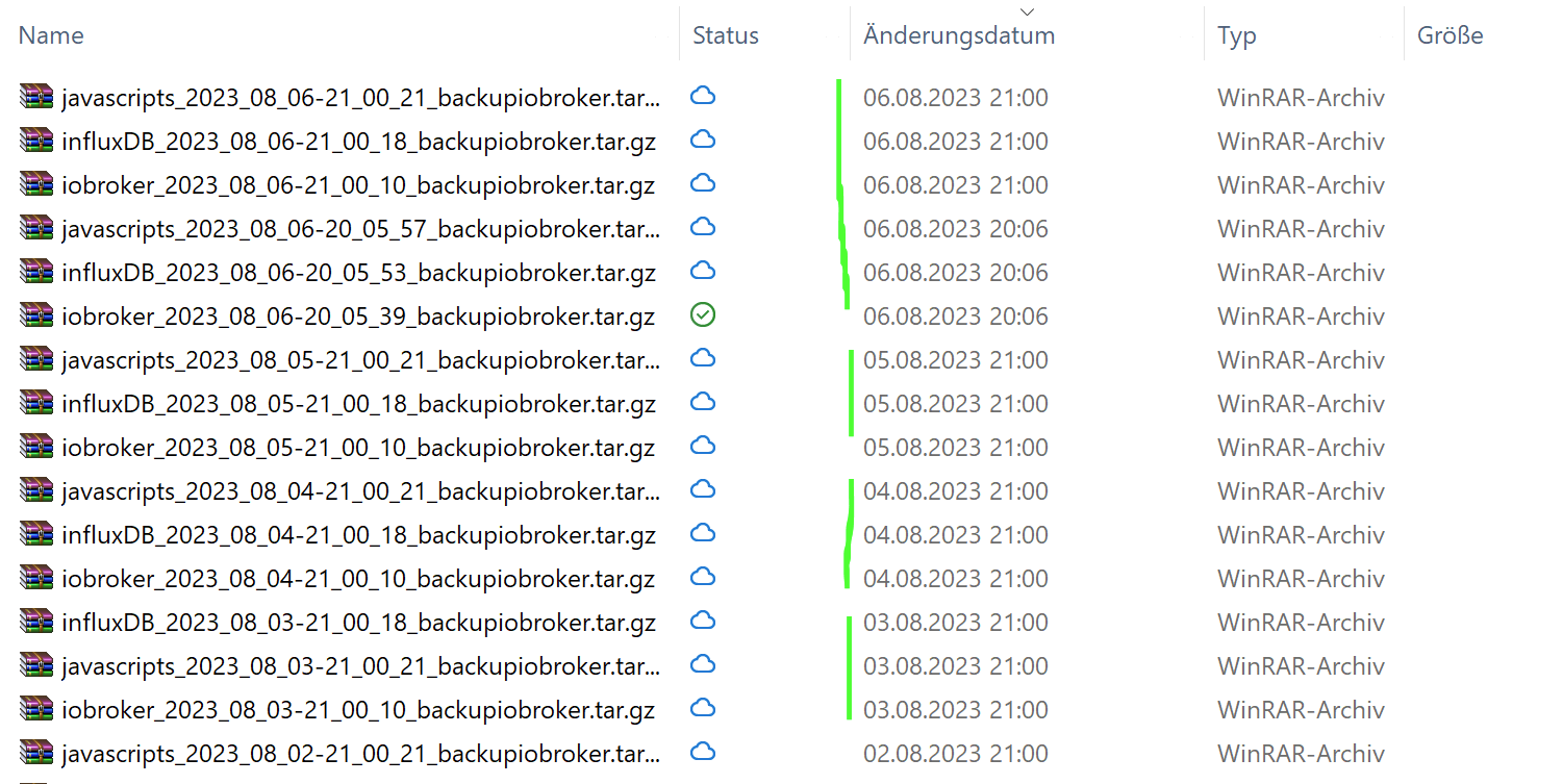

          Mir ist noch was aufgefallen. Am lokalen Speicherort ist alles vorhanden und aktuell:
          Online fehlt, neben den aktuellen Dateien, auch die Sicherung von Javascript (Mysql ist Altlast)!

            @nas007 Zeige mal bitte den Debuglog vom Abruf der Backups vorm Restore
            Des Weiteren wäre der Inhalt des OneDrive Ordners interessant... Liegt da noch mehr ab, außer Backups? Irgendwelche Ordner oder der Gleichen?
            Was ist, wenn du einen neuen Ordner anlegst und dort die Backup reinlegst bzw. darin Backup erstellst? Werden diese angezeigt?

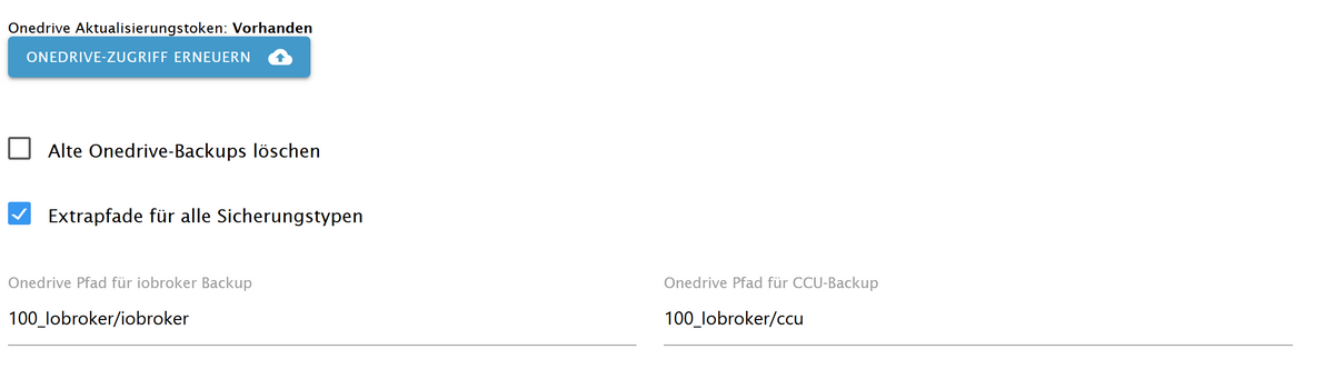

              Das ist im Adapter eingestellt:
              Der Pfad ist in Onedrive: 100_Iobroker\iobroker
              Dort liegen NUR die Backup-Dateien. Es existieren keine weiteren Unterordner oder ähnliches. Ich habe eben noch gesehen, dass ich angegeben habe nur die letzten 100 Backups zu behalten:

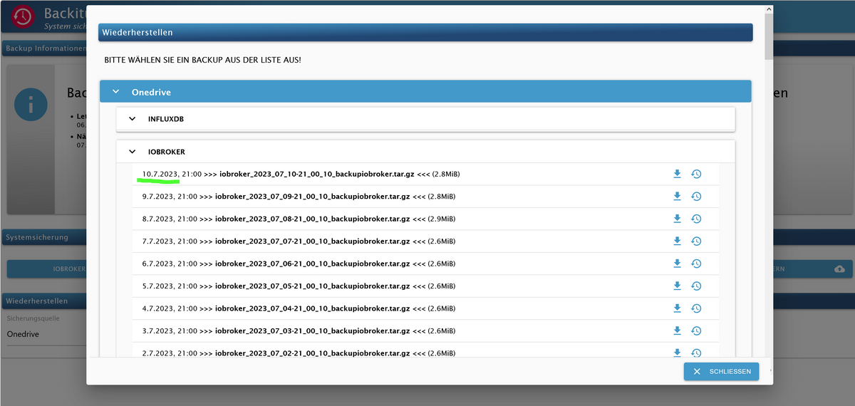

              In Onedrive liegen aber 138 Dateien (bezogen auf IoBroker). Ich habe jetz die 40 ältesten Dateien vom IoBroker gelöscht und "plötzlich" sind die aktuellen Backups da und auch die fehlenden Backups von Javascript.
              Leider weiß ich nicht, wo ich deine gewünschten Daten herbekommen soll. Weil ich ja kein Restore machen kann, da die Daten nicht angezeigt wurden (bislang).
              Auf dem neuen Rechner konnte ich das Backup jetzt auch sehen und scheinbar ein funktionierendes Restore machen.

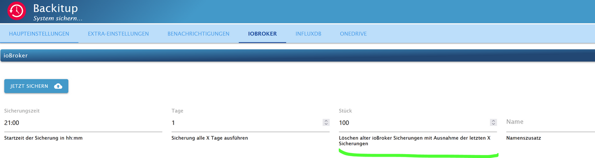

                    Deine Backups in Onedrive werden laut deinen Einstellungen nie gelöscht. Setze bitte den Hacken bei "Alte Onedrive-Backups löschen"
                    N 1 Reply Last reply Reply Quote 1
                    • N
                      Nas007 @simatec last edited by
                      @simatec
                      Oh, ich dachte, der Reiter bedeutet, dass alte Backups bereinigt werden (also vor dem ersten Backup den Ordner einmal aufräumen). Ich habe es gesetzt und werde schauen ob es klappt.

                              Eine Sache ist mir auch wieder aufgefallen:
                              • Ich habe in der Instanz "Backitup" unter dem Reiter "Iobroker" bei "Stück" ein Maximum von 30 eingestellt. Im Reiter "Onedrive" ist der Haken bei "Alte Onedrive backups löschen" gesetzt.
                              • Nach dem gestrigen automatischen Backup wurde das aber nicht umgesetzt. Es sind immer noch je 37 Backups vorhanden.
                              Hätte das nicht bei dem letzten automatischen Backup dann auf die 30 neusten reduziert werden müssen?

                                            "onedriveAccessJson": "M.C107_BL2.-CTZ6cIi16cb8ERkUBs7pNS*myVrf98JBFbl9R!NBET3MksS3zdWk*ggaJ4xyUgep71L9iCYC87Tp746ubv6OdlGySnEJJ0vY5sjZl7yIWUx7UbJlSRoMoRTQHs6azJZ8oPJsjBFrHN6dNzTBxfYdp3BbRe9X!mzpaY8AXw$",
                                            "onedriveDeleteOldBackup": true,
                                            "onedriveOwnDir": true,
                                            "onedriveMinimalDir": "100_Iobroker/iobroker",
                                            "onedriveCcuDir": "100_Iobroker/ccu",
                                            "onedriveDir": "backupDir",

                                        • simatec
                                          simatec Developer Most Active @Nas007 last edited by
                                          @nas007 sagte in Backitup: Aktuelle Backups werden nicht angezeigt:
                                          Config sieht soweit gut aus... Hast du Fehler im automatischen Backup? Poste mal den Debuglog vom automatischen Backup.
                                          Wenn ein Fehler auftritt, wird aus Sicherheitsgründen nicht gelöscht.
