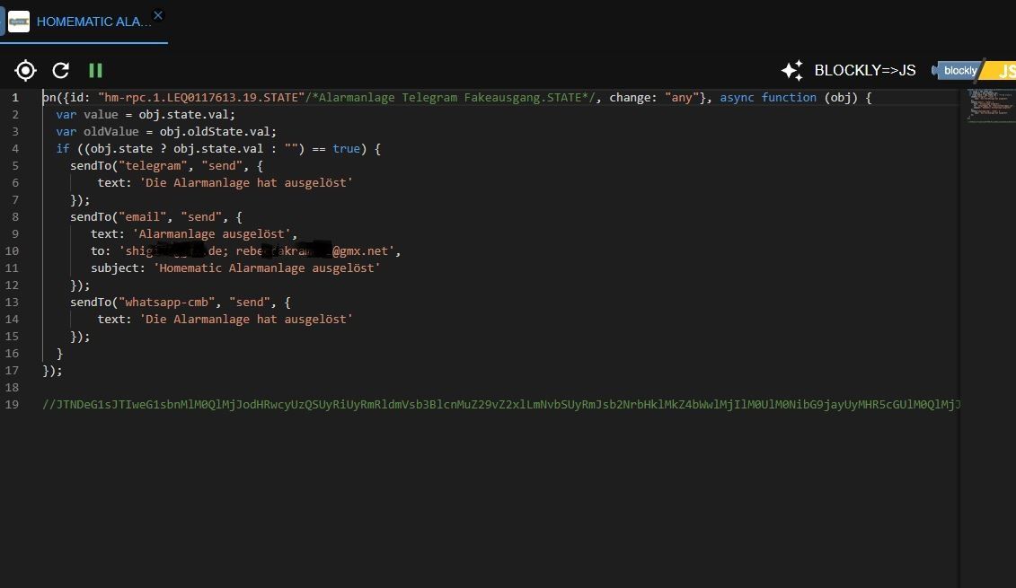

                    shigi76 last edited by
                    on({id: "hm-rpc.1.LEQ0117613.19.STATE"/*Alarmanlage Telegram Fakeausgang.STATE*/, change: "any"}, async function (obj) {
                      var value = obj.state.val;
                      if ((obj.state ? obj.state.val : "") == true) {
                        sendTo("telegram", "send", {
                            text: 'Die Alarmanlage hat ausgelöst'
                        sendTo("email", "send", {
                           text: 'Alarmanlage ausgelöst',
                           to: 'shi++++++@gmx.de; rebe+++++++@gmx.net',
                           subject: 'Homematic Alarmanlage ausgelöst'
                        sendTo("whatsapp-cmb", "send", {
                    DJMarc75 F 2 Replies Last reply Reply Quote 0
                    • DJMarc75
                      DJMarc75 @shigi76 last edited by
                      @shigi76 wie schon @crunchip schrieb, bau es neu.
                        fastfoot @shigi76 last edited by
                        @shigi76 evtl. hast du einen oder mehrere der Adapter email, whatsapp oder telegram gelöscht?
                          fastfoot, das kann ich gar nicht genau sagen..
                          Was verleitet dich zu dieser Annahme?
                          • crunchip
                            crunchip Forum Testing Most Active @shigi76 last edited by
                            @shigi76 sagte in FEHLER: Cannot extract Blockly code:
                            du musst doch wissen ob diese Adapter installiert sind, falls etwas im blockly verwendet wird was aber nicht vorhanden ist, verursacht dies Probleme
