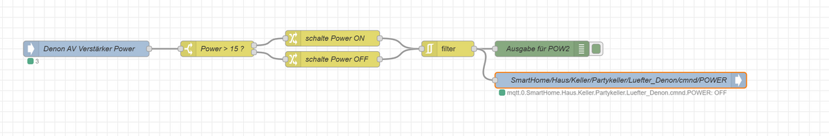

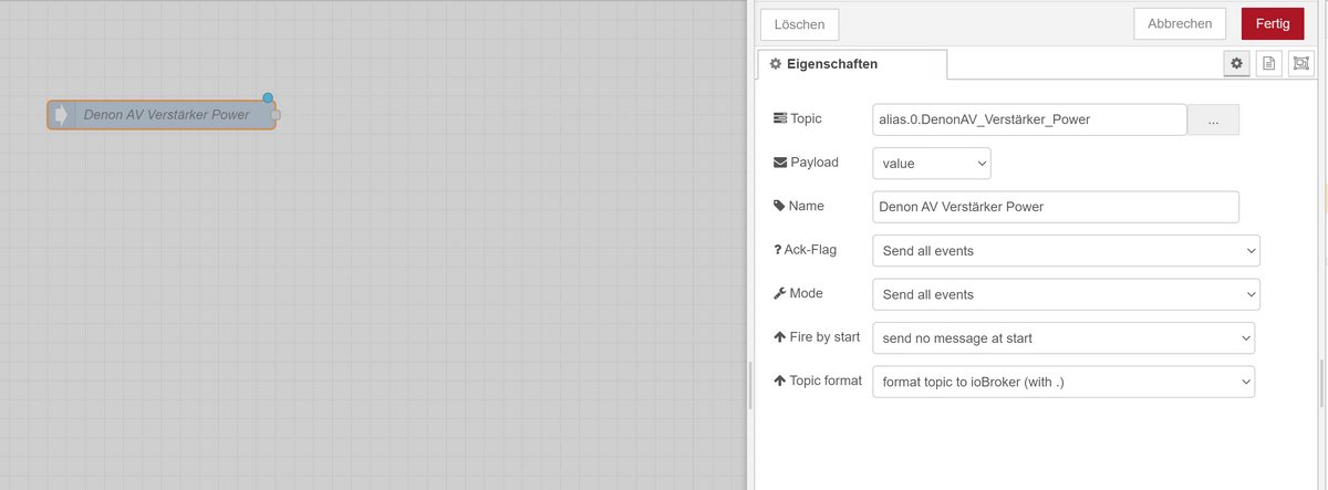

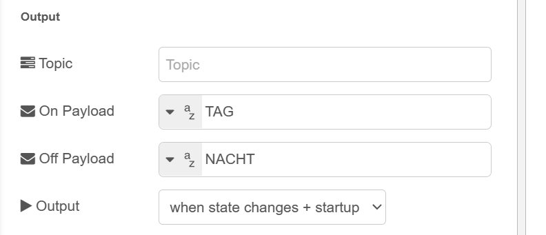

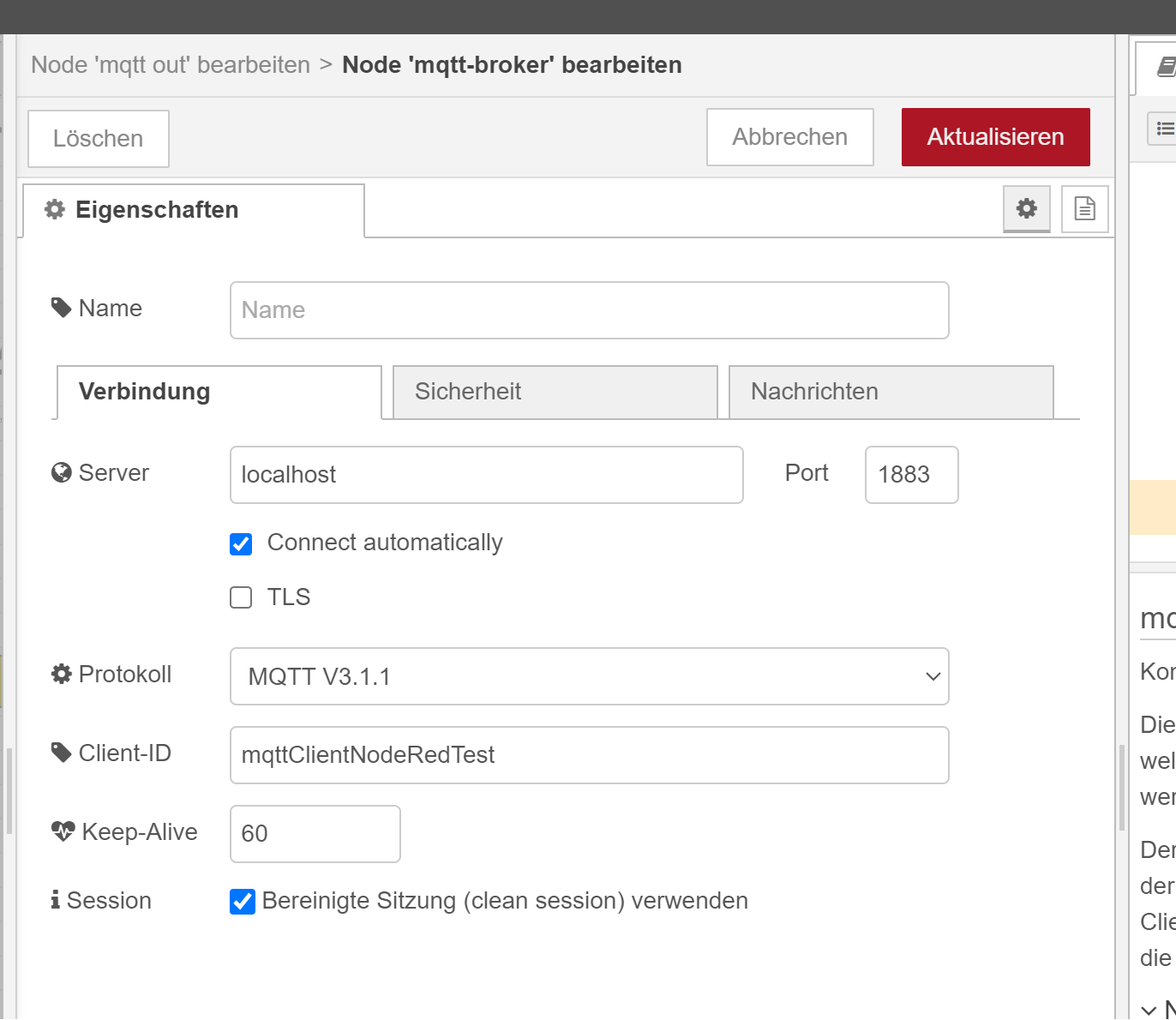

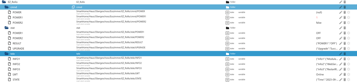

                                    @einstein2002 Ja das ist recht einfach - Du liest entweder über die iobroker-In oder über die mqtt-In node den Sensor Wert ein und überprüfst mit einer switch Node ob der Wert über 15 oder kleiner gleich 15 ist und setzt dann halt als payload on oder off. Damit schaltest Du dann den 2. POW2. Damit nicht sinnlos geschaltet wird - kann man noch eine filter Node dazwischen hängen.
                                    Am Besten ist immer zu zeigen, was Du bereits gemacht hast.
                                    Die tele Äste melden zwar meist periodisch, aber oft hast du auch unter stat einen direkten Wert zum Beispiel STATUS8 für den Sensor. - musst mal schauen.
                                    Meine Sensor schaut so aus:
                                    {"Time":"2023-09-17T12:19:31","ENERGY":{"TotalStartTime":"2020-01-24T22:21:27","Total":4.102,"Yesterday":0.026,"Today":0.009,"Period":9,"Power":127,"ApparentPower":133,"ReactivePower":39,"Factor":0.96,"Voltage":228,"Current":0.582}}
                                    So ich gehe mal davon aus - dass wenn Power über 15 ist dann möchtest Du Power On dann über den cmnd Ast Deines 2. Sonoff schalten. Ich simuliere das mal mit Inject und Debug Nodes.
                                    E 2 Replies Last reply Reply Quote 0
                                    • E
                                      Einstein2002 @mickym last edited by
                                      @mickym
                                      Hallo mickym,
                                      vielen Dank für die Antwort,
                                      ich habe noch nicht viel gemacht, habe im IOBroker einen Datenpunkt erstellt der mir einfach den Power Wert ausgibt. Diesen habe ich in einer inject eingefügt. Das wars.

                                      • E
                                        @mickym
                                        wäre es möglich das du es kurz bei Dir in NodeRed aufbaust und es dann Exportierst?
                                        • mickym

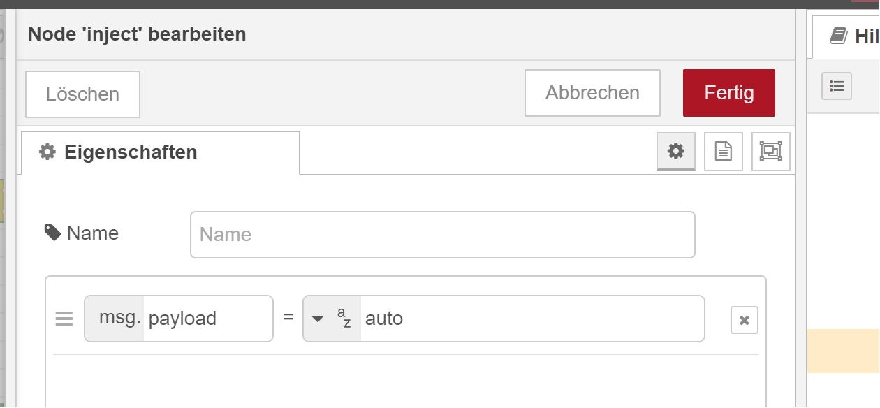

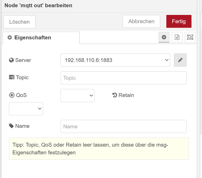

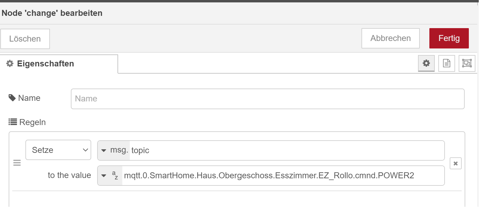

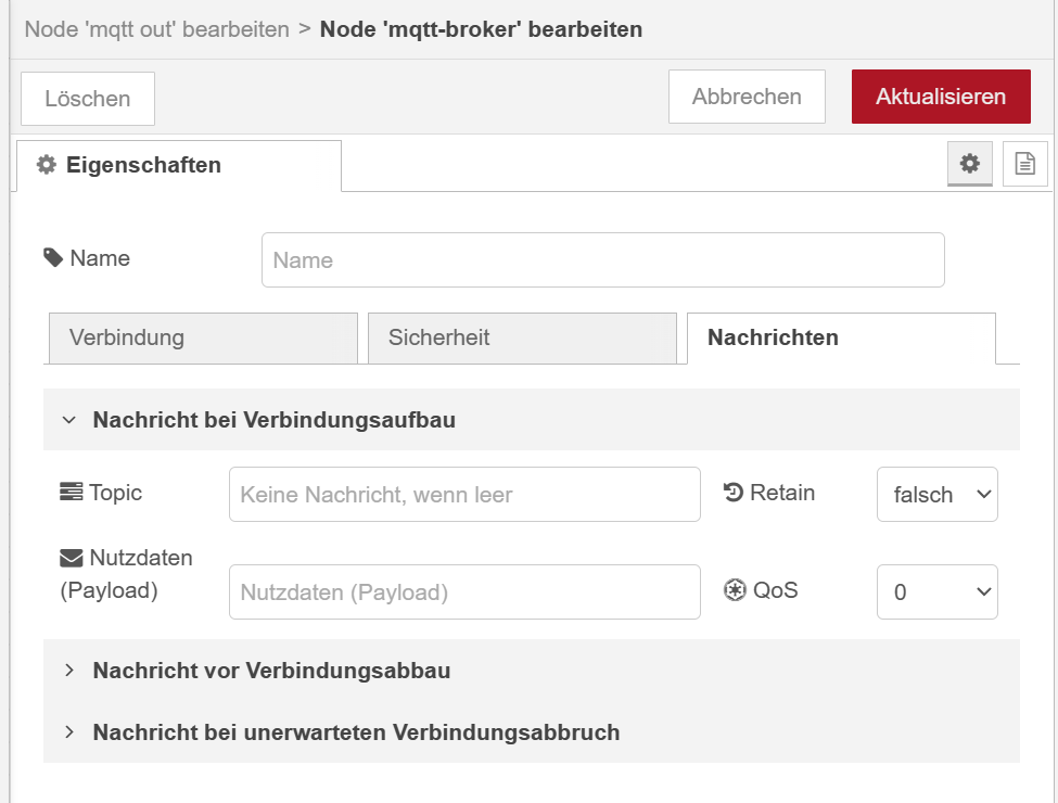

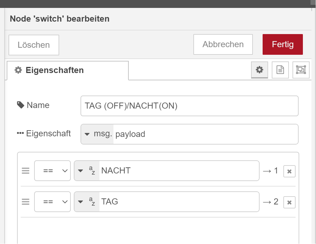

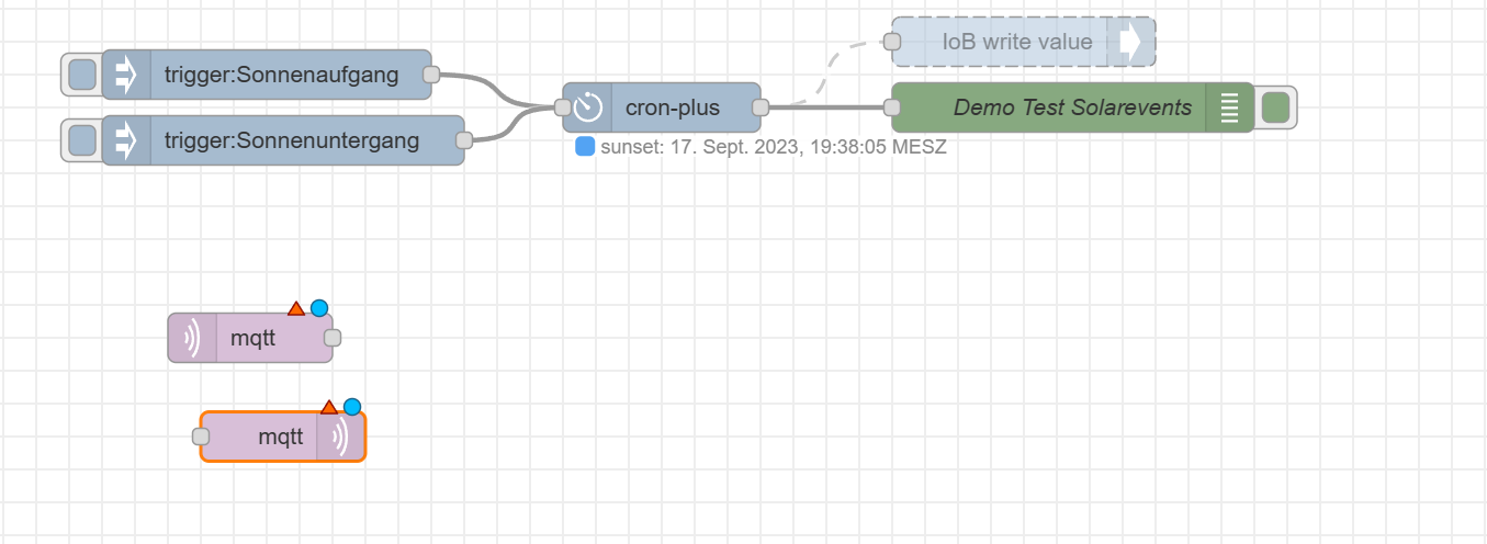

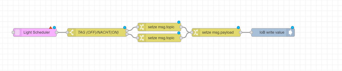

                                          mickym Most Active @Einstein2002 last edited by
                                          @einstein2002 Ja mache ich gleich - ich sehe Du gehst also nicht auf die originalen Werte sondern auf den Alias.
                                          Kannst Du machen - mit NodeRed kannst Du aber auch ohne Konvertierung direkt mit den Objekten arbeiten, dass ist einer der Vorteile gegenüber den anderen Logikmaschinen.
                                          Ich nehm also mal eine Inject Node in dem ich den Zahlenwert 30 und einmal 10 einspeise und mache eine Flow.
                                          .... wird fortgesetzt.
