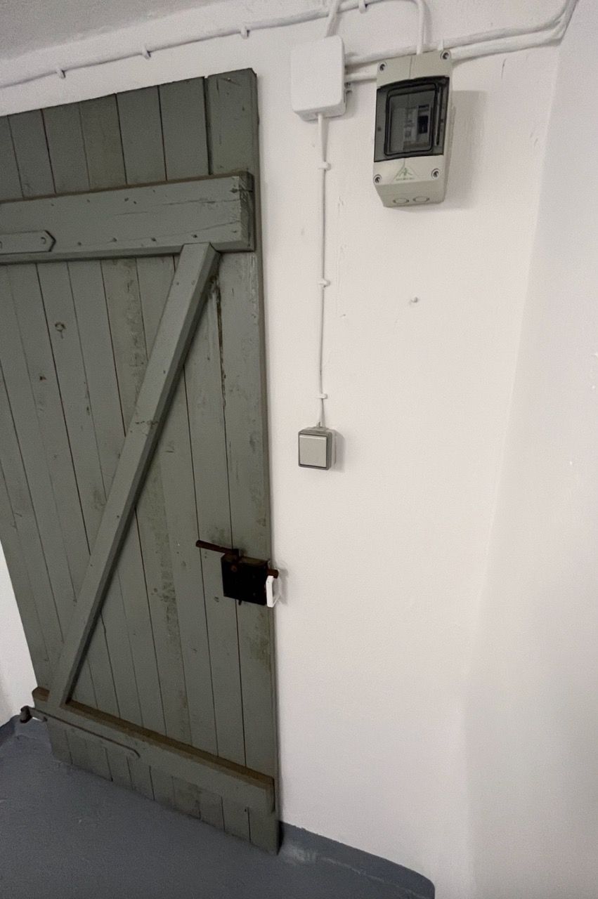

      ich habe folgende Kellertür und möchte diese smart machen. Ein Benutzer soll von außen mit seinem Handy die Tür öffnen können. (Steckdose ist ebenfalls dort.)
      Bildschirmfoto 2023-08-07 um 19.59.09 Groß.jpeg Bildschirmfoto 2023-08-07 um 19.59.00 Groß.jpeg
      Wonach soll ich suchen?
      Worauf achten?
      Hab ihr Impulse für mich?

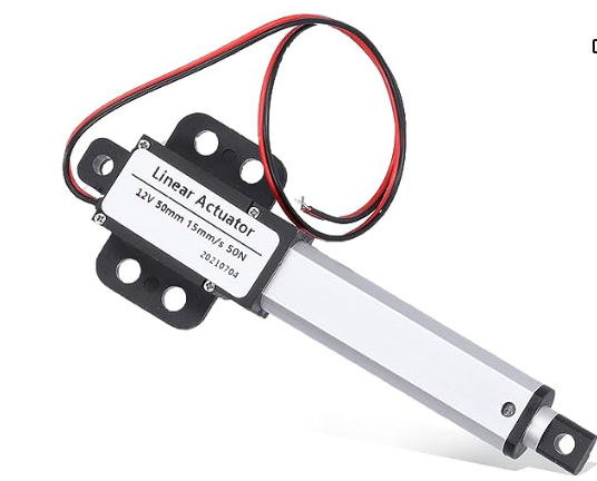

          ohne selber bauen? Gibt es bestimmt nichts von der Stange. Vielleicht so ein Linearantrieb
          und dann mit ESP8266 oder so antreiben

                Mit hebender Falle könnte man auch eventuell darüber nachdenken das ganze Kastenschloß zu ersetzen:
                https://www.amazon.de/Kastenschloss-hebender-Falle-verz-89PK/dp/B003Z37EBC/ref=sr_1_9?
                und dann einen beliebigen smarten Schlißzylinder einzubauen.

                  Es ist eine Mietwohnung. Ich darf Drumherum bauen. Die Tür soll bleiben. Ich könnte das Schloss austauschen, so dass ich bei Auszug, das alte wieder einsetze.
                  Oder ich klemme den Türheben so ein, dass er ständig offen ist, und ich dann selber über die Wand einen eigenen Blocker anbaue.

                            Das mit der fertigen Lösung kannst Du in meinen Augen für Deinen Anwendungsfall vergessen. Die ganzen bisher angegebenen Links sind alles mehr oder weniger "Spielkram", aber keine ordentlichen Schlösser. Schon der Beschreibung nach nur für Schubladen oder begehbare Innenbereiche in frequentierten Büroumgebungen gedacht.
                            Das hat aber mit Sicherheit nix zu tun. Einmal ordentlich gegen die Tür gehustet und die ist offen. Bei einigen Teilen reicht es vermutlich nur aus Versehen zu stolpern und gegen die so "gesicherte" Tür zu fallen. Da würde ich auf keinen Fall irgendwas von Wert hinter verstauen.
                            Der einzige bis jetzt zielführende und vor allem stabile Ansatz ist meiner Einschätzung nach der mit dem Linearmotor. Den kann man so kräftig wählen, dass er auch einen massiveren Riegel bewegt bekommt.
                            Bei Ali findet man unter dem Suchbegriff "electric bolt" etwas massivere Ausführungen von elektrischen Verriegelungsbolzen, die Aufputz verwendbar sind und sich so auf dem Mauerteil dann mit massiveren Schrauben verankern lassen. Sowas habe ich auch schon benutzt. Davon dann 2 Stück (oben und unten) an die Tür bringt zumindest etwas mehr Sicherheit. Das sind aber nur die reinen Verriegelungen. Fürs Öffnen muss dann noch ein NFC Leser o.ä. her. Den könnte man hinter die Holztür montieren. Müsste man im Vorfeld ausprobieren ob das durch das Holz ausreicht. Ist vom Bastelaufwand geringer als ein Selbstbauriegel mit Linearmotor.
                            Eine komplett fertige All-in-One-Lösung, so wie Du sie eigentlich suchst, wird es vermutlich nicht geben. Jedenfalls nicht ohne massive Abstriche bei der Sicherheit zu machen.

                              @samson71 sagte in Suche smartes Schloss für KellerTür:
                              Bei der Tür ist von Sicherheit keine Spur.
                              Ich habe früher als Handwerker öfter mit solchen Türen zu tun gehabt. Die wurden grundsätzlich an der Bandseite geöffnet, weil die zugehörigen Schlüssel irgendwo waren oder nicht auffindbar.
                              Wenn die also am Riegelbolzen zu ist hat das keinerlei Einfluss auf den Verschlußzustand der Tür.
                              Was hier einzig helfen würde währe ein Panzerriegel. Wobei sich dann die Frage stellt wie massiv das umgebende Mauerwerk ist. In der Altersklasse ist das eh meist eher Sand als Beton. Dann lässt sich dort auch kein vernünftiges Gegenstück verankern.
