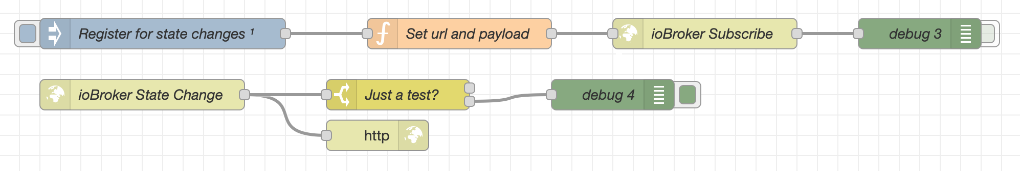

                                      • haus-automatisierung
                                        haus-automatisierung Developer Most Active @haus-automatisierung last edited by
                                        So z.B.

                                        • Erfordert im ioBroker die rest-api
                                        • In diesem Beispiel ist die rest-api als web-Extension konfiguriert (ansonsten url anpassen)
